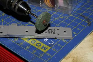

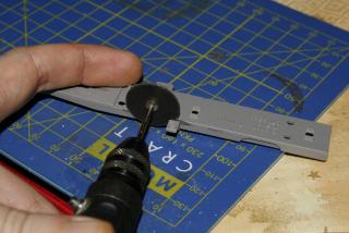

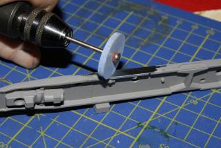

Pentru eliminarea suportului lateral, l-am taiat folosind un disc de taiat metale. M-am bazat pe faptul ca acesta nu taie decat cu margine, astfel ca am putut sa-l sprijin pe piesa pentru a taia exact la nivel, fara a mai fi nevoie de pilire suplimentara
Imagine atasata: _MG_1534.jpg
Dupa taiere, am netezit suprafata cu o guma abraziva
Imagine atasata: _MG_1536.jpg

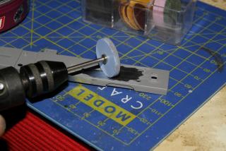

Pentru eliminarea scrisului, am folosit o piatra abraziva, care fiind destul de lata a curatat doar scrisul, fara a intra insa in material. Dupa ce am terminat, am netezit cu aceeasi guma
Imagine atasata: _MG_1538.jpg
La final, arata cam asa:
Imagine atasata: _MG_1540.jpg

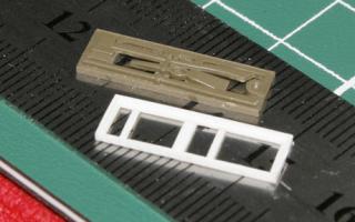

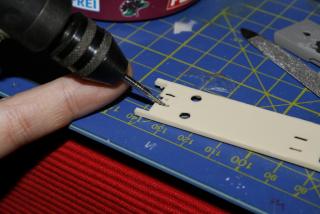

A fost nevoie sa largesc o serie de gauri in piesele de rasina, pentru a putea sa le montez pe sasiul metalic.
Imagine atasata: _MG_1541.jpg

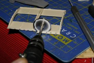

Pentru separarea pieselor de rasina de portile de turnare, cea mai eficienta metoda e folosirea unui fierastrau fin. Unul manual e foarte bun, dar pentru cei mai lenesi, merge si unul 'motorizat'. Avand in vedere ca discul de fierastrau care il am nu are ceapraz, pot sa lipesc fata discului de piesa, si sa tai extrem de aproape fara grija si fara sa ramana mult de finisat dupa aceea.
Imagine atasata: _MG_1543.jpg

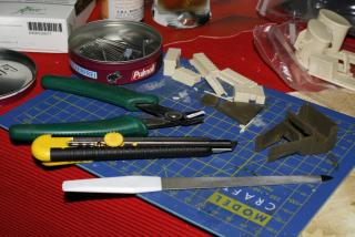

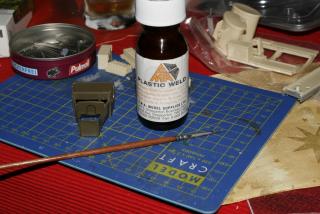

Avand in vedere ca joc in deplasare, am reusit sa-mi iau doar un minim de unelte pentru lucrat la machete... Esentiale fiind clestele de separat piesele de plastic de rama, sau de taiat excrescente de plastic si rasina "la nivel", un cutter si o pila diamantata de unghii...
Imagine atasata: _MG_1545.jpg
Pentru lipit plasticul, adeziv lichid (diclormetan), aplicat cu o pensula dedicata acestei operatiuni.

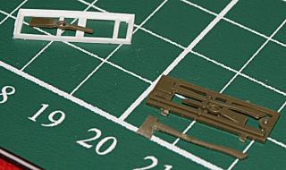

Imagine atasata: _MG_1546.jpg

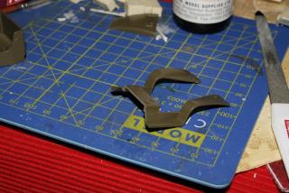

Pasii de debavurare, stiu ca sunt arhicunoscuti dar cine stie, poate cuiva ii sunt utili...
Dupa taiere cu clestele:
Imagine atasata: _MG_1547.jpg
Dupa debavurare cu cutter-ul:
Imagine atasata: _MG_1548.jpg
Dupa ce s-a finisat cu pila:
Imagine atasata: _MG_1549.jpg

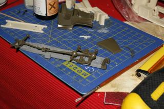

Transmisia se monteaza pe sasiul metalic prin trei suruburi. Trebuie un pic de grija pentru a nu forta plasticul in pozitii nenaturale la insurubarea respectivelor surubele...
Imagine atasata: _MG_1552.jpg
Pentru a fi sigur ca sunt aliniate axele rotilor, am montat si restul suspensiei. Din fericire, totul s-a potrivit perfect.

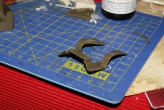

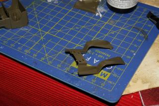

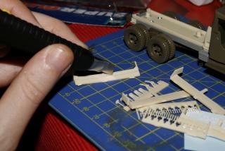

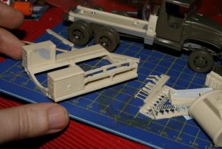

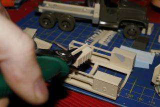

Am mai lucrat nitel la rasini... O metoda destul de curata de a separa piesele de rasina de portile de turnare, este de a crea o linie de rupere cu un cutter, urmand ca dupa aceea pur si simplu sa fie 'rupta' imbinarea. Asta merge doar la linii drepte, si piese subtiri.
Imagine atasata: _MG_1581.jpg

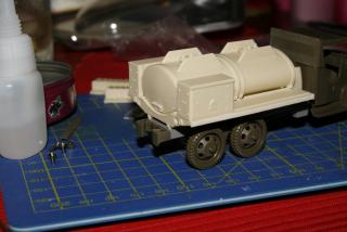

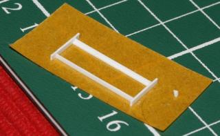

Am asamblat cutiile laterale, precum si cadrul pentru canistre. Se potrivesc bine, n-a fost nevoie de prea multa 'convingere'
Imagine atasata: _MG_1585.jpg

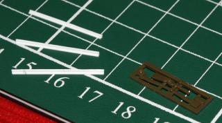

O alta metoda de a separa porti de turnare drepte, dar mai groase, e de a le taia pur si simplu....
Imagine atasata: _MG_1587.jpg

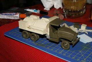

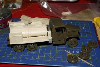

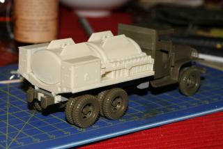

O asamblare de proba... Incepe sa se intrevada momentul cand va incepe sa primeasca vopsea... Trebuie sa dau o fuga pe la jupan Pavel dupa acrilice. Si va trebui sa reinvat sa vopsesc la pensula :clapping:
Imagine atasata: _MG_1588.jpgImagine atasata: _MG_1590.jpg

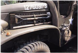

Apropos, o carte de baza, care si uitasem ca o am...
Imagine atasata: copertacarte.jpg

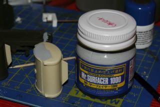

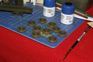

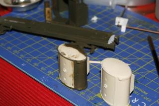

Well, am mai avansat... Inca incerc sa-mi aduc aminte cum se vopseste cu pensula. Si mai nou am aflat ca pana si acrilicele miros ingrozitor. Sau cel putin asa mi s-a spus, eu n-am reusit sa detectez vreo problema... Ciudat...
In fine... A fost nevoie sa rezolv o problema cu cateva bule in piesele de rasina ce reprezinta rezervoarele. Pentru asta, Mr. Surfacer... Aplicat in zona cu pricina, trebuie avut grija sa fie sparte 'bulele' care se formeaza, pentru a permite lichidului sa intre in cele mai mici imperfectiuni... Dupa uscare, a fost luat la smirghel.
Imagine atasata: _MG_1607.jpg
Dupa slefuire, se observa cam cati pori avea piesa. Cel mai bine pe cea vopsita (sau mai degraba, in curs de vopsire)
Imagine atasata: _MG_1608.jpg

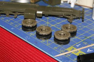

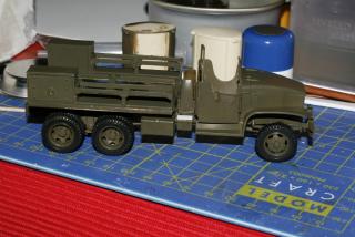

Am purces si la vopsirea rotilor... Intai, jentile in olive drab...
Imagine atasata: _MG_1611.jpg
Mai apoi, partile interioare cu negru, pentru a le putea asambla (altfel ar fi fost mai greu de vopsit dupa)
Imagine atasata: _MG_1613.jpg

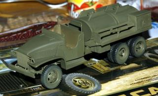

Si obiectul, asa cum arata acuma.
Imagine atasata: _MG_1615.jpg
Vopsirea inca nu e finalizata, pentru a nu incarca detaliile am diluat acrilicele si necesita cateva straturi pentru o acoperire uniforma... Inca mai am de dat cel putin un strat-doua... Am observat ca la acrilicele de la Agama, daca 'insisti' sa dai mai multe maini fara sa se usuce calumea, straturile interactioneaza intre ele si rezultatele sunt neplacute.

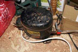

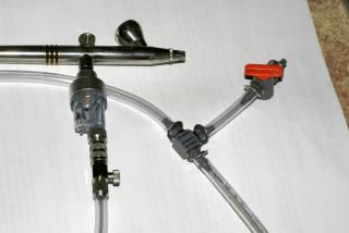

E frumos vopsitul la pensula, dar... Stiti cum e. Dupa ce ai pus mana pe aerograf, parca nu-ti mai vine sa revii la vopsirea integrala a unei machete la pensula...
Asa ca, fortat de imprejurari, am reusit sa-mi incropesc un compresor pentru aerograf dintr-unul de frigider care zacea prin casa, cativa metri de furtun si niste robineti si teuri de irigat gradina, luate de prin Bricostore.
A, si am transformat aerograful H&S Evolution in ruda bogata a traditionalului rusnac. Adicatelea am scos arcul supapei de aer, pentru a nu ramane cu degetele intepenite apasand sa las aerul sa iasa continuu...
Imagine atasata: _MG_1649.jpg
Imagine atasata: _MG_1652.jpg
Dupa cate povesti horror am auzit despre acrilice si aerografe, am fost cel putin surprins sa vad ca vopselele acrilice de la Agama s-au comportat destul de bine, n-a trebuit sa curat varful acului decat de vreo 10-15 ori :lol: Am completat vopsirea, am mai dat o mana si pe jentile rotilor. Cu toata improvizatia, compresorul bricolat e o solutie viabila cat de cat daca ma uit la rezultate.
Imagine atasata: _MG_1654.jpg
