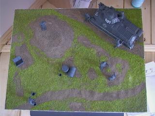

Prima mea diorama ...si singura
#2
Postat 04 January 2008 - 10:43 PM
Pareri: Pare 1:35 desi nu recunosc personajele
Sugestii: Vopseste-i...sau diorama se intituleaza "Niste nemti la Pompei"?
Critici: Doar pe lucrarea finalizata si doar daca-i cazul
Intrebari:
"Deci" cine sunt personajele (firma, denumire, cod etc.)
Accesorii interesante, extrem de interesante, de unde sunt (in special galetusele)
Iarba? Este destul de mare, adica 1:35 si din 2004
este verde, inca, care-i treaba cu ea?
Pamantul? Este fixat? Da? Cum? Movila este interesanta.
Baza, postamentul din ce material este si ce dimensiuni are?
Cam astea ar fi, de inceput
Carcoteala: In aceasta diorama parca prea multi cu mapa si putini cu sapa.
Astept si alte realizari, vechi sau recente cu figurine sa fie....sper totusi ca sunt 1:35
Intrebari:
#3
Postat 05 January 2008 - 12:12 AM
alexie, la 4 Jan 2008, 22:43, a spus:
Intrebari:
Intrebari:
Tancul: PzKpfw 35.9.734 (F) / SOMUA S-35 Scara 1:35
Accesoriile si mare parte din soldati sunt primite de la un prieten care e plecat din tara. Cand o sa mai vb cu el o sa cer mai multe detalii.
In legatura cu iarba; poza e facuta in 2004.
"Pamatul" e pamant amestecat in aracet si apa. Movila e facuta dintr-o banda de carton acoperita cu fasii de hartie muiate in aracet si apa.
Baza e din pal acoperit cu hartie muiata in aracet si apa. 40x30 cm.
In legatura cu carcoteala; astia ii aveam la vremea respectiva.
Multumesc frumos pt sugestii.
PS: A fost primul meu kit.
#4
Postat 05 January 2008 - 02:06 PM
Inteleg ca e prima ta diorama. Atunci e inca ...bine!
Era un banc cu un copil de ardelean care, fiind la mare cu tătînisu, vede un crab:
- No tata, ca ce-i ala?
- Ma fatule, ala ori e ceva, ori mere undeva!
Asa si cu dioramele, ori spun ceva, ori merg undeva!
Cu alte cuvinte o diorama trebuie sa spuna ceva, un crimpei de viata, inmortalizat in plastic, pamint, acacet etc.
Cel mai bine este sa te iei dupa fotografii de epoca si sa incerci sa le imiti.
Niste reguli simple:
- nu fa diorama prea aerisita dar nic prea aglomerata;
- incearca sa nu pui elementele paralel cu marginea dioramei sau in, cum spun fotografii, punctele si liniile moarte;
- diorama nu trebuie sa inceapa si sa se termine ...brusc. Un pom, o casa, un gard, o capita de fin, niste butoaie sau pietre trebuie sa "margineasca" diorama;
- echilibreaza diorama, adica nu pune elemente "grele" si mari intr-un colt si in rest... bate vintul (sunt si aici execeptii, dar...intaresc regula!)
Ce cauta butoaiele in mijlocul dioramei?, Dar lada de munitie, exact in coltul opus fata de tanc? Tipul cu galetile ce face? Ofiterul, cocotat pe binbul de pamint, tine o cuvintare ....cui? Peticele de pamint, oricum le iei, ori sunt prea mari, ori prea mici!
Figurinele au cazut in oala cu vopsea pentru tanc?
Astea sunt stingacii inerente incepatorului, dar se pot remedia, no problem. Mai bine le "critic" acum, cind se mai poate schimba ceva, decit atunci cid e prea tirziu.
Ia cele de mai sus ca pe niste sfaturi, nu ca pe niste critici inutile.
Incearca sa privesti cit mai multe dioarame facute, meserias, de altii, vezi cum vine cu dinamica, pozitia figurinelor si a altor obiecte, fie ele tancuri, case, avioane sau ...butoaie.
Uite una, tema blindate, era sa zic aleasa la intimplare
, dar ca sa nu mint, am ales-o ca mi-e tare draga: http://www.cartula.ro/index.php?option=com...1&Itemid=80

#5
Postat 05 January 2008 - 05:43 PM
Tipul cu galetile... cara galeti.
si a avut un scurt popas. Cu ofiteru rezolvasem mai demult, are un interlocutor; nu e in poza asta. In legatura cu oala cu vopsea, era singura culoare de care dispuneam. Cu butoiul si cu lada de munitii incercam sa mai umplu spatiile goale. Problema e ca totul e lipit de plansa.
Dupa ce termin kitul la care lucrez o sa ma ocup si de diorama asta. Raman dator cu o bere, doua...

#6
Postat 13 January 2008 - 12:06 AM
dupa parerea mea sunt figurine de la Italieri, German tank crew
pacat ca nu sunt vopsite
iar diorama, vorba lui Z, ar trebui sa spuna ceva: cine ce si cum face si de ce...
oricum, toti am avut o prima diorama, asa ca... spor la lucru in continuare
