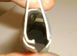

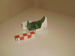

Pana acum am lucrat mai mult la cabina.
  • Imagine atasata: Resize_of_IMG_0151.JPG
  • Imagine atasata: Resize_of_IMG_0056.JPG

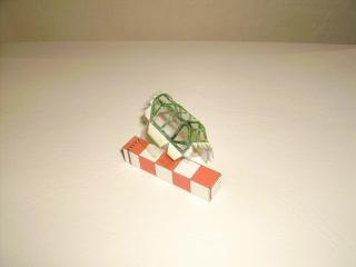

Ii voi face deasemena si un pilot. Azi am inceput sa il construiesc.
  • Imagine atasata: Resize_of_IMG_0231.JPG

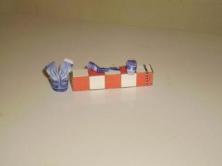

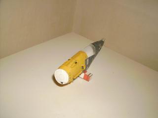

Am decis sa continui cu fuzelajul. Am terminat esapamentul, mitralierele si admisia. Fuzelajul incepe sa prinda forma.
Constructia esapamentului a fost simpla dar plictisitoare pentru ca e o operatiune ce trebuie repetata de 12 ori. Totusi o pereche de "tevi" au ramas nefolosite, o eroare sau erau puse "de rezerva" ?
Un lucru bun la acest kit e faptul ca permite renuntarea la anumite detalii pentru ca constructia sa fie mai simpla, de exemplu se poate renunta la trenul de aterizare rezultand o varianta "in zbor",nu e insa cazul meu.
Cat despre cupolele vacuumate nu folosesc in acest caz. Cupola e doar taiat si lipita, noroc ca la Me-109 e mai patratoasa.

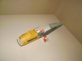

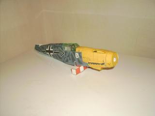

Am continuat constructia fuzelajului ...
  • Imagine atasata: Resize_of_IMG_0237.JPG
  • Imagine atasata: Resize_of_IMG_0238.JPG

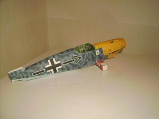

Postat 11 January 2008 - 08:09 PM

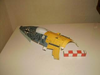

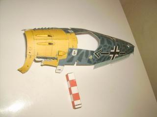

Cam asa arata dupa ca am montat cupola si instrumentele de bord. Adezivul pantru plastic-carton si-a facut datoria.
  • Imagine atasata: Resize_of_IMG_0245.JPG
  • Imagine atasata: Resize_of_Copy_of_2.jpg
  • Imagine atasata: Resize_of_IMG_0246.JPG

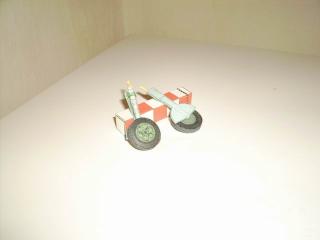

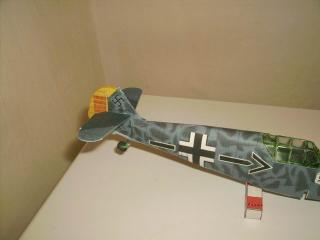

Postat 16 January 2008 - 05:31 PM
Azi am terminat "codita"
Am inceput constructia ei de ieri dar a durat pana azi. Pentru trenul de aterizare am folosit un betisor ( de la un bat parfumat pentru ca era mai subtire decat un chibrit) Am rulat hartia pe el si l-am solidarizat de fuselaj cu o picatura de aracet , cum aracetul se usuca cam greu a trebuit sa astept pana azi ,partea buna e ca lipeste foarte bine.

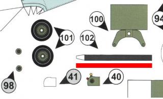

Am descoperit si prima eroare de design: e vorba de piesa care reprezinta suprafata de rulare a rotii. Am constatat ca e mai scurta decat circumferinta rotii. Cum era deja taiata si lipita pe jumatate am hotarat ca cea mai rapida metoda de a remedia problema e sa colorez zonele albe ( noroc ca o taiasem putin mai lunga).
Lungimea reala ar trebui sa fie cea reprezentata cu rosu.

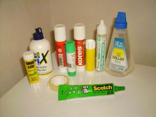

Am folosit aracet NUMAI pentru atasarea rotilor de corpul avionului, in general il evit pentru ca e cam apos , insa in situatia de fata dat fiind faptul ca am folosit lemn pentru axele trenurilor de aterizare a fost o solutie buna. Adezivii mei preferati raman Stanger Klebe Pen si stick-urile Kores.
Fiind cartonist de felul meu am o mica "colectie" de adezivi si e nu ma opresc aici...
Cat despre UHU am observat ca toti il lauda, din experienta iti zic ca nu toate produsele UHU sunt grozave, de exemplu stick-ul e sub orice critica, e cam uscat/cleios si se usuca cam prea repede , in plus nu face o priza extraordinara.

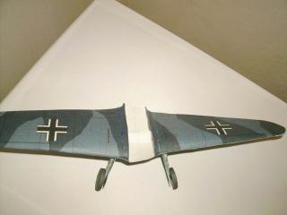

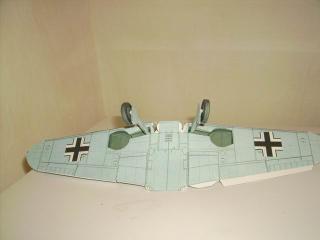

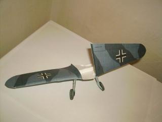

Aripile sunt aproape gata. In poze par putin asimetrice, dar odata lipite de fuzelaj se mai indreapta.
  • Imagine atasata: Resize_of_IMG_0290.JPG
  • Imagine atasata: Resize_of_IMG_0291.JPG

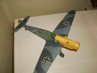

Postat 31 January 2008 - 07:45 PM
In sfarsit e gata. E cam migalos sa faci o semi-sfera din carton. In cazul lamelor elicei am folosit (din nou) scobitori din doua motive: sa le ofer rezistenta dar si pentru a le rotunji pentru a semana cat mai mult cu cele reale.
La final am montat si antena si cablul ce o leaga de coada si cam asta a fost.
End of story.
#20 Useril este offline   cartula
Postat 31 January 2008 - 08:00 PM
N-ar fi fost totusi bine sa repari aripile? Ca numai drepte nu sunt... Se pare ca problema in loc sa fie atenuata la lipirea lor de fuselaj, a devenit si mai serioasa.
Chiar, cum poti sa remediezi niste greseli de lipire la o macheta de carton? La nivel teoretic. N-am mai lucrat de mult asa ceva, si nici cand am facut-o nu am stiut un raspuns la intrebarea asta... Poate ne ajuta cineva, ar fi tare util.
