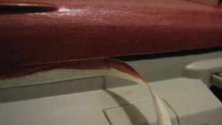

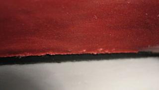

Am vopsit uss ronal reagen
Prima data am tras dunga neagra, am pus banda de hartie pt "mascare" (daca zic bine) si apoi am vopsit corpul navei, problema e ca imi apare o f mare diferenta de nivel...
se mai poate face vreo ceva? sau ce sa fac pe viitor sa nu mai repet astfel de intamplari ? ( de jur imprejur arata la fel... :dribble:
Imagine atasata: dupa_vopsire.jpg
Imagine atasata: zoom.jpg
am vopsit la pensula, cu emailuri de la revell

Din câte se vede, stratul de vopsea este foarte gros. Vopseaua trebuia diluată şi aplicată în straturi subţiri.
Bagă piesa vopsită de tine în lichid de frână (bănuiesc că ai utilizat vopsele email), curăţ-o şi vopseşte din nou.

pai...cat de suptiri? ca am dat 3 maini pana s-a acoperit... :dribble:
si asa avea tendinta sa se usuce inainte sa termin de dat ( am inceput de la prova si cand am ajuns la pupa, era ~ uscat...)
dunga neagra e data tot in 3 maine ~ aceasi consistenta, dar a iesit mult mai subtire
Aceasta postare a fost editata de Avantul: 06 January 2008 - 06:13 PM
Postat 06 January 2008 - 06:15 PM
Si, cel mai important, NICIODATA nu vopsi inspre banda de mascare, ci dinspre. In felul asta nu se va acumula vopsea la marginea benzii. Daca pesula merge inspre banda de mascare, atunci cand atinge banda practic se scurge excesul de vopsea din pensula, si ai cum ai vazut o margine de toata frumusetea.

da, am vopsit inspre si paralel cu banda
da, cu pensula, am diluat asa...din ochi
pt primul strat am pus mai putin diluant pt urmatoarele straturi am pus mai mult diluant, m-am straduit sa aproximez dupa ce zicea in articolul :"vopsele pt incepatori si avansati"( am folosit colox mix de la revell ca diluant; timpul de uscare intre straturi a fost de peste 20 de ore),

Uscarea rapida imi spune ca ai folosit acrilice. Nu prea sunt indicate la dat cu pensula, mai ales pe suprafete mari.
Incearca sa diluezi mai mult vopseaua la primul strat. O reteta fixa pentru dilutie e greu de dat, depinde mult de consistenta initiala a vopselii.
In rest respecta indicatiile lui Cartula! Dupa cum arata vopseaua pe banda de mascare exact asta ...nu ai facut! :dribble:

Dacă la primul strat, cum spui tu, ai pus pensula de două ori în acelaşi loc, atunci ai din start un strat dublu...
Consistenţa vopselei trebuia să fie similară cu cea a laptelui.
Nu uita ca după ce îndepărtezi vopseaua, să speli macheta cu apă călduţă şi detergent lichid, pentru a îndepărta micile impurităţi şi urmele de grăsime de pe mâini. După vopsire, protejează ce ai vopsit impotriva depunerilor de praf.

Musai lichid frana tip DOT3 (altceva nu stiu sa mearga), un loc cat mai caldut (cu cat e mai caldut, cu atat actioneaza mai repede), se pensuleaza pe piese sau se scufunda piesele in el, dupa caz si posibilitati. Se lasa sa actioneze 4-24ore dupa caz, pana increteste semnificativ vopseaua. Se curata, se spala, se reia operatia daca e necesar. Nu ataca plasticul.
Atentie, e TOXIC. Adica spalat pe maini daca ajunge pe ele, nu maca/bea/fuma cand il folosesti, NU se evapora in timp.
Cam asta ar fi telegrafic.

Dilueaza vopseaua si da in straturi subtiri - pe o carena grunduita in prealabil !!!
Cind esti sigur ca ai diluat destul vopseaua, mai dilueaz-o un pic si cind ai impresia ca stratul e destul de subtire, da-l si mai subtire...
Asta-i secretul. Nimeni nu te obliga sa termini modelul maine.

am rezolvat-o cu vopseaua, acu e ~ ca nou :lol:
