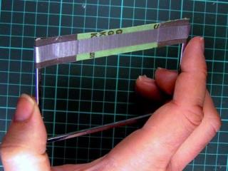

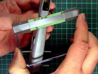

Iete o scula (de pe modellversium.de):
Imagine atasata: 65_02.jpg
Imagine atasata: 65_03.jpg
