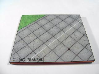

Sugestia mea : foarte ieftin si rapid de realizat http://xoffender.bpl...mid=00019&sid=0
o mai poti prelucra putin in Photoshop si ii pui si niste "iarba"....
  • Imagine atasata: 2__2_.jpg
