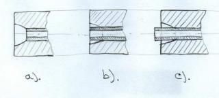

Am observat ca indiferent de producator (ma insel ?), aerografele au la varf 2 duze, care se insurubeaza una peste alta. Una sa-i zicem duza interioara, prin care trece acul aerografului si o optureaza sau nu.
Cealalta sa-i zicem duza exterioara, care se insurubeaza peste duza interioara si prin a carei orificiu, iese varful duzei interioare.
Am zis corect pana acum ?!
Duza interioara se insurubeaza in corpul aerografului pana la capatul cursei.
Dar duza exteroara poate fi insurubata mai mult sau mai putin, astfel ca varfurile celor doua duze pot avea pozitii relative una fata de alta diferite. Pozitia finala fixa a duzei exterioare se fixeaza prin intermediul unei contra-piulite.
Am avea 3 situatii distincte vis a vis de pozitia varfurilor duzelor:
1. la acelasi nivel
2. varful duzei interioare in fata (mai inspre exterior) celei exterioare
3. varful duzei interioare in spatele (mai in interior) celei exterioare.
Care e pozitia relativa corecta ?!
Sau cand se preferi o pozitie fata de alta si de ce ?!
Postat 10 January 2005 - 10:15 AM
Revin cu un mic desen explicativ, in care am redat 3 pozitii relative posibile.
Piesa cu hasura rara este duza exterioara, iar cea cu hasura deasa e duza interioara. Am uitat sa mentionez ca duza exterioara nu are orificiul de varf ca o gaura simpla cilindrica, ci mai degraba ca o semi-elipsa (vezi figura)
  • Imagine atasata: Duze.jpg

Incep cu o mica atentionare: desenele sunt usor incorecte, in ele nu apare spatiul dintre cele 2 duze, pe unde iese aerul.

Am vazut ce lipsea din schita, dar e totusi o schita si mai erau pe acolo si niste conuri pe fiecare duza. :lol:
Exista un mod general al discutiei pentru ca sunt cazuri particulare cate bordee.
De exemplu eu lucrez cu aer putin (0,8- 1,5 admosfere) iar Dr Oro cu mult aer (5-7).
Faza se reduce la scurgerea aerului pe duza interioara el fiind cel care antreneaza vopseaua. Daca duza interioara e iesita atunci aerul care iese se scurge de-a lungul partii drepte din capatul duzei interioare formand un con mai mic de cat daca micul con de iesire nu ar fi semi opturat de aceasta si ar urmari conul de iesire (duza exterioara). Iesirea duzei interioare micsoreaza calea aerului deci si presiunea de iesire deci trebuie marita presiunea la iesirea din vasul tampon al compresorului.
Din toti pe care ii cunosc si stiu ca lucreaza cu asa ceva, majoritatea lucreaza cu respectiva duza in afara (ma refer la pozitiile b si c), doar unul sau doi cu pozitia a) si nici unul cu ea in interior (pozitia d care nu e desenata, dar exista).

Problema consta in principiul lui Bernuli care zice ca la o trecere printr-o sectiune S produsul PxV= constant (P presiune aer, v = viteza aerului) :hammer: :lol: . Ce se intimpla? Cind aerul iese cu presiunea p si viteza v din prin sectiunea compusa din suprafata dintre duza interioara si cea exterioara (pacat ca desenul nu este corect, ar fi fost mai lesne de inteles, iar eu nu am posobilitatea se fac altul!) si ajunge in sectiunea din zona imediat in fata duzei, creste viteza aerului v si scade presiunea p. Din aceasta cauza vopseaua este "subta" din duza inerioara si "improscata" in amestec cu aer, pe liniile "laminare" de aer formate de conul exterior. De aici se deduce ca functionarea optima este in cazul b) din desenul tau. In cazul a) mareste diametrul conului de aer si micsoreaza oarecum cantitatea de vopsea, iar in cazul c) se micsoreaza dramatic cantitatea de vopsea.
Asta e pertea teoretica, cea practica a explicat-o Crios foarte bine. Sa nu uitam ca aerograful este un dispozitiv aerodinamic si trebuie tratat ca atare!

Z-mare, asa tineam minte ca ai spus odata (var. b) undeva pe raposatele forumuri, dar nu mai eram sigur !
