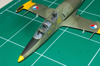

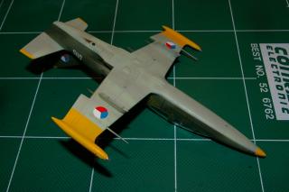

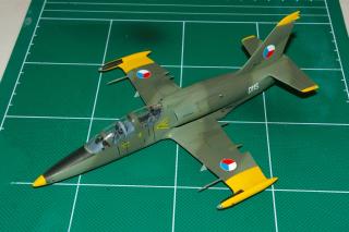

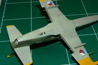

Cateva imagini cu cel mai recent proiect al meu, aflat - ca prea multe altele - intr-o faza de "aproape gata".

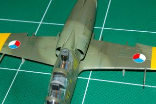

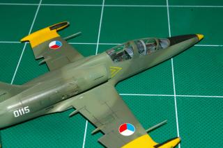

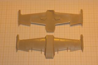

Din comoditate nu am facut decat doua poze in timpul constructiei - decuparea flapsului si adaugarea montantilor la prizele de aer

Foarte bine lucrat. Felicitari!
Poate este doar parerea mea, dar kitul asta de Eduard la 1/72 este splendid, mai ales cand ma gandesc la vechiul KP.

Mmm... nu e un frumos avion cu reactie, ci un splendid avion cu reactie! Fara doar si poate cel mai frumos dintre cele de scoala.
Rezultatul este super!!! Io te felicit! Celula nordica tace si face!
Avionul asta e in atentia mea de mult timp, dar inca zace pe lista de asteptari.
Poate ne dai mai multe detalii privind vopsirea si poate si niste poze cu interiorul.

Multumesc pentru aprecieri, chiar daca eu personal prefer sa vad "partea scunsa a lucrurilor".
Si eu consider Albatros-ul (L-39) ca fiind unul dintre cele mai frumoase avioane ale tuturor timpurilor; acesta a fost si motivul pentru care am purces la constructia kit-ului. Pentru cei interesati recomand cu caldura - www.l-39.cz - loc in care pot fi gasite o sumedenie de lucruri utile.
Cat despre modelul Eduard, este incontestabil un pas inainte fata de anticul KP dar totusi supraevaluat in raport cu ce ofera. Personal nu am apreciat deloc modul in care s-au asamblat o serie de piese (prizele de aer, incastrarea aripii cu fuselajul) si chiar daca formele "nebune" ale aparatului original au partea lor de vina, un decupaj mai ingenios ar fi putut simplifica lucrurile. Carlinga a fost si ea la originea a numeroase probleme iar solutia "cupole separate + arc central legat la fuselaj" nu este avantajoasa decat pentru acei machetisti care doresc s-o lase dechisa...
Ce nu mi-a iesit mie... ca de obicei, vopsirea. Este pentru prima data cand folosesc acrilice (Agama) la o macheta de avion si stangaciile sunt evidente, cea mai neplacuta fiind difuzia excesiva a petelor de camuflaj. Nu mai spun la nimeni ca nuanta folosita pentru intrados nu este taman cea corecta. Inca, dupa aplicarea lacului lucios (tot acrilic Agama), suprafata a devenit extrem de "aspra" din motive care-mi scapa. Un alt fenoment neplacut s-a petrecut cu cupolele. Dupa aplicarea tratamentului "Future" am mascat zonele transparente cu banda adeziva si "masking sol neo" de la MRHOBBY (un fel de maskol). La indepartarea mastilor am constatat ca maskolul a reactionat ciudat cu substratul "Future", aspectul fiind de suprafata aburita. Solutia aleasa a fost curatarea locala cu lichid de frana. La examinarea rapida a fotografiilor se observa ca portiunile negre de pe planuri sunt prost mascate iar spalarea - acril diluat + sapun - sub orice critica.
Si modelul nu este inca gata...

Mult prea dur pentru un lucru asa bun. Nu e gata, dar se indreapta catre un lucru reusit. :lol:
