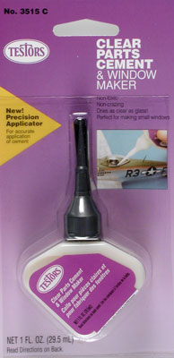

Postat 25 January 2008 - 10:05 AM
Se mai poate rezolva si cu adeziv de cupole de la Testors...testat de mine si functioneaza, dar prin metoda descrisa de MiG.... :lol:
