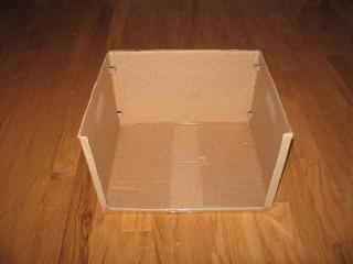

M-am gindit sa va prezint un stand pentru fotografiat modele. Se porneste de la o cutie de carton. Se decupeaza partea din fata

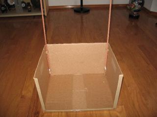

Se monteaza doua tije verticale ca in poza de mai jos. Pot fi de lemn, plastic sau ce-o fi la indemina.

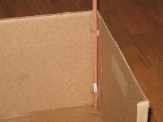

Un detaliu privind montarea tijelor (daca mai era nevoie :-D )

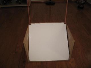

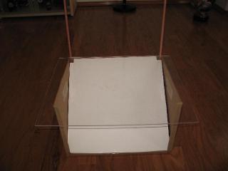

Urmeaza o bucata de carton alb, mai groasa si, daca se poate, lucioasa. Se monteaza pe diagonala cutiei, ca in poza de mai jos.
  • Imagine atasata: IMG_0004.JPG
#5 Useril este offline   ict
  • Postari: 268
  • Inregistrat: 20-January 05
Postat 29 May 2005 - 10:31 PM
Deasupra cutiei se aseaza o bucata de plexiglas.

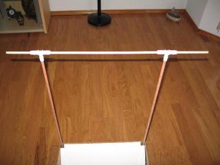

Se monteaza tija orizantala, utilizind niste t-uri din plastic (sau asemanator).

Se acopera totul cu o bucata de calc. Odata stand-ul construit, modelul poate fi iluminat din diferite parti. Pentru a nu lasa umbre, trebuie iluminat de dedesubt cu o lampa, nu puternica, dar al carui flux de lumina sa fie reflectat de cartonul lucios si trimis sub model.
As dori sa mai precizez ca ideea acestui stand apartine prietenului meu Milton, care a folosit-o timp indelungat pentru a fotografia atit modele din plastic precum si ... relicve arheologile imediat ce au fost decoperite ...

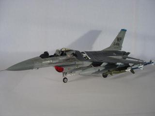

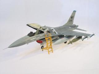

Spre exemplificare, o poza facuta fara iluminare de dedesubt arata ca mai jos. Sint prezente tot felul de umbre.
  • Imagine atasata: Picture_013.jpg
#9 Useril este offline   ict
  • Postari: 268
Postat 29 May 2005 - 10:41 PM
Cu iluminare ajutatoare lucrurile arata ca in poza de mai jos.
Happy modeling,
ict

Cele doua poze ale lui F-16 sint facute atit cu lumina suficient de puternica din laterale cit si cu putina lumina de dedesubt. Iluminare laterala este necesara, altminteri nu iese ca lumea. In momentul cind ai suficienta iluminare, s-ar putea ca blitz-ul sa nu mai fie necesar, depinde. Totodata cind iluminezi cu surse artificiale, trebuie sa-ti setezi camera pentru acel tip de lumina, altfel culorile ar putea iesi distorsionate. Ma refer la white balance.
Nu-mi dau seama cum se comporta cind folosesti doar blitz-ul. Din nou, ar trebui incercat. Cred insa ca rezultate mai bune se obtin cu iluminare artificiala din laterale. Poza pe care am facut-o intregului stand este cu blitz-ul si dupa cum vezi nu a iesit cine-stie-ce...
Si inca ceva, se poate utiliza si o sursa de lumina din spatele dispozitivului. Nu trebuie sa fie puternica.
