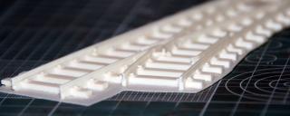

Este vorba de sine 1/72 din rasina , produse de MigProductions. Daca aveti cumva idei cum as putea sa le multiplic (matrita, turnare, materiale, etc.). Pun niste fotografii mai jos sa va faceti o idee despre cum arata.
  • Imagine atasata: 1.jpg
  • Imagine atasata: 2.jpg
  • Imagine atasata: 3.jpg

Matrita dintr-o singura bucata, deschisa. Asa sunt turnate cele din poze.
Lipesti cat mai bine (sa nu existe goluri) piesa pe o placa, faci o cutie in jurul ei, umpli cu RTV. Ai obtinut matrita. RTV avea Olaf, vorbeste cu el.
Turnarea cu rasina poliuretanica.

Rasina poliuretanica, se gaseste la Axson, in Timisoara.
Solutii ar fi Fastcast F1, F12, sau F19 pentru o rasina de vascozitate redusa.
RTV-ul e cauciucul siliconic. pentru matrita. Ziceam ca are Olaf.
Sau gasesti tot la Axson Essil 118 (vezi sa iei catalizatorul standard, nu ala tixotropic)

Nu stiu cum stai tu franceza ca eu sunt cam cui, dar tare intuitiv mi s-a parut ce am vazut aici:http://www.pascalros..._7_silicone.pdf
Rasina sa fie poliuretanica desi in lipsa merge si cu epozidica mai ales ca e matrita deschisa.
