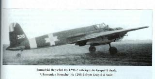

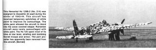

1. Acel avion a existat in realitate
2. Am avut si noi acest avion, dar alta varianta (B2). Din macheta aceea se poate face varianta avuta de romani, daca nu mai atasezi tunul si pui suportii de bombe. Daca vrei sa construiesti un avion romanesc cat mai aproape de realitate, trebuie sa stii ca ale noastre aveau alt fel de teava de esapament la motoare. Si probabil ca mai sunt si alte diferente minore, dar pe care eu nu le stiu.
3. Henschel si Heinkel sunt doua fabrici total diferite
4. Exista o foaie de decaluri, cred ca facuta de Aeromaster, care are si inmatriculare romaneasca la Hs 129.

Te referi la modelul Hs-129 B3. Da sigur, a existat, dar Romania nu l-a avut in dotare. Noi am avut numai Hs-129 B2. Cu toate ca a fost introdus tardiv, modelul B3 s-a fabricat in nr. putin de exemplare, dar se pare ca de succes. Totusi tunul lung cu recul deloc neglijabil, facea avionul nu usor manevrabil.
