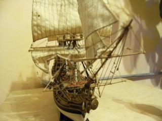

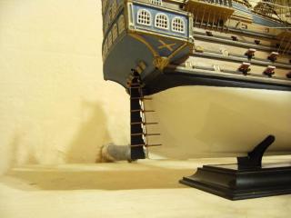

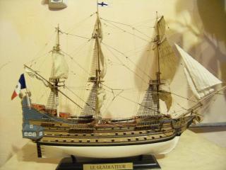

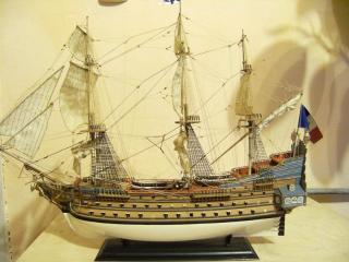

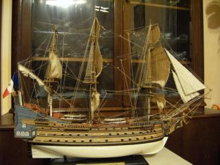

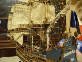

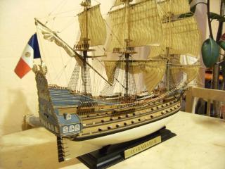

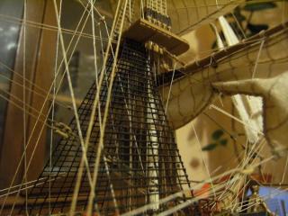

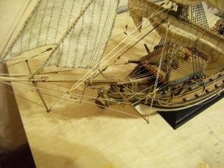

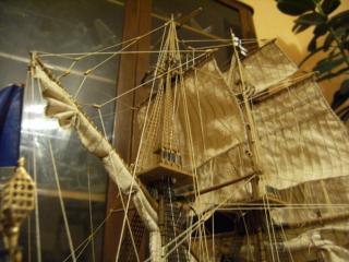

Va salut pe toti cei care intra pe acest forum,ma numesc Adrian Pateanu,am 35 de ani si de vre-o 3 ani "bantui" pe acest forum,citind ce scriu modelistii nostri,din toate ramurile.Colectionez machete de pe vremea cand culoarea alba o gaseam doar la magazinele de chimicale,in celebra sticluta de Sigmarom,iar lipici aveam Lipinol si Stirocol,deci cam de multisor,zic eu.Adun in special aviatie world war 2,dar si nave si blindate,cam din aceeasi perioada,cu unele exceptii,logic.Una din exceptii este si nava pe care vreau sa v-o arat,respectiv Le Gladiateur,de la Heller,un kit care nu merita nici jumatate din banii pe care ia cerut mag. Central,la vremea respectiva.Principala problema sunt tunurile si gurile lor,date separat,turnate din pacate in matrita decalata,asa ca...,am doar cuvinte de "lauda" la adresa Heller.Am incercat sa scot putin mai mult dintr-un kit mediocru,in multe privinte nu am reusit,sau nu am mai incercat,sau chiar am fabulat. Ramane ca voi sa va spuneti parerea daca am reusit sau nu.O sa incerc sa postez si poze atasate la ineptiile scrise mai sus.In speranta ca nu v-am plictisit cu propozitiile mele lungi,astept parerea voastra,mai ales a celor specializati in modelismul naval.Respect la toti si sper sa nu fi suparat pe numeni !

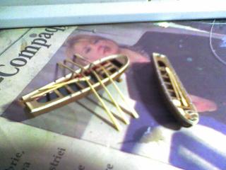

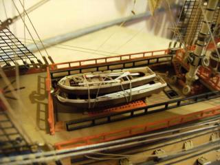

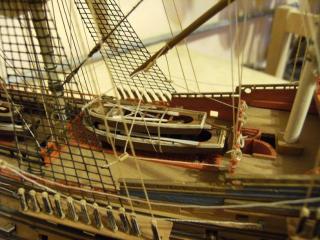

Puntea barcilor,putin modificate,si inca 2 vederi mai de ansamblu

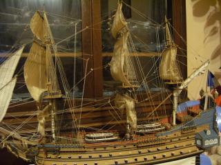

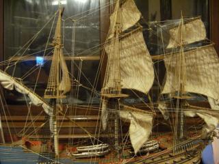

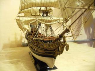

am schimbat locatia fundalului pentru o vizualizare probabil mai buna a sarturilor si celorlalte elemente de pe arborada

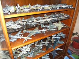

Multumesc mult Cartula, eventual atasez pentru inceput imagini cu una din vitrine,pentru tgr, si daca se doreste,o sa incerc aratarea lor,si binenteles explicatii,daca sunt cerute,insa cu rugamintea de a-mi spune cum sa procedez in cazul subiectelor diferite

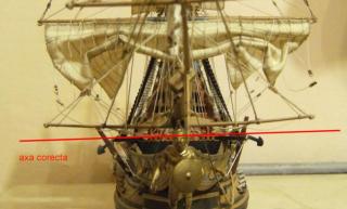

merci de apreciere,dar uite care e dezavantajul vergilor de plastic, la machetele in scara mica

Ohoho! Dar ai lucrat ceva :rolleyes:
Detectez prin vitrina un PBJ si un PB4Y, cumva?
#16 Useril este offline   AdiP
Postat 07 March 2008 - 08:28 PM
da,aproape 1 an jumate la corabie,si da, este si un PBJ si unPB4Y Privateer,primul e primit ,probabil o sa-i vina randul canva la refacere,iar al doilea e un Matchbox,montat si vopsit pe vremea cand cel mai bun aerograf era suflaiul luat de la parfumerie

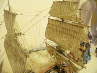

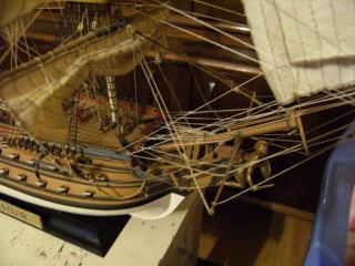

Postat 07 March 2008 - 11:15 PM

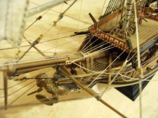

Scara e 1/200, prea mica pentru o nava de talia aceasta.Detaliile se cam pierd pe drum(vezi gurile tunurilor lipsa),eu am incercat sa fac ceva mai mult decat aratau in planuri cei de la Heller,in special legat de manevrele de pe catarge,etc.In plus panzele sugerate in chit,dintr-un plastic,a carui denumire i-mi scapa acum,nu se potriveau cu ceea ce voiam eu sa arate.
1. Am refacut din panza cu tesatura cat mai fina,ca sa ma apropiu de scara navei. In prealabil au fost fierte in cafea,si nu ceai,cum se cam sugereaza peste tot,mai ales ca panza era alba.
2.Sa cusut la masina pe verticala panzei ata apropiata ca si culoare cu panza,ptr rigidizare,si impresia de "umflat de vant'.Pe lateralele panzelor sa facut un straif cu ac si ata + superglue (mare greseala) !
3.Sau trecut prin panza sforile care constituiau in realitate franghiile ptr tinerea panzei stransa sul (am zis o tampenie,dar i-mi pierd memoria la ora asta)
4.Sau prins panzele pe vergi cu ata,prin coasere cu ac si ata de matase
5.Sa trecut la confectionarea a aprox. 150 "scripeti",din scobitori chinezesti,pilite,gaurite,taiate din 2 in 2 gauri (vezi foto )
6.S-au corectat in mare,si dupa stiinta mea putina,barcile si sa adaugat vasle,tot din scobitori slefuite,etc
7.Toate franghiile de pe nava sunt fir de ata matasoasa,adica asemanatoare cu cea cu care se coase talpa la incaltaminte.Am optat ptr aceasta.fiindca nu are fire adiacente pe lungime .Scapi de munca de ardere a atelor fine,ptr corectare.Am folosit 3 nuante diferite de culoare la ele,ptr variatiune
8.Am corectat in mare carma,la care sa adaugat tija "balamalei",prin strapungerea capetelor acestora de pe coca si carma.
9.Sa facut piesa de pe bompres (sper sa nu rada Crios daca zic magarii)prin care treceau franghiile de manevra ale panzelor triunghiulare (i-mi scapa denumirea- HELP CRIOS !)
10.vopsirea sa facut cu email,conform cu plansa heller,peste coca sa dat cu lac lucios Humbrol,care in timp sa ingalbenit,se vede in pozele mai vechi. Sa revopsit la finalul lucrari,cu nava montata pe suport si mascata cu ziar pana la linia de plutire.-NU ma intreba cum !
Ar mai fi cate ceva,insa nu mai retin exact.Atasez cateva poze ptr exemplificarea lucrarii
