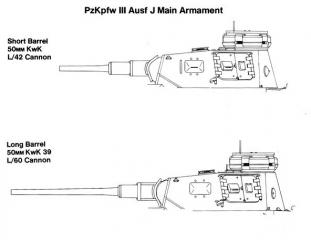

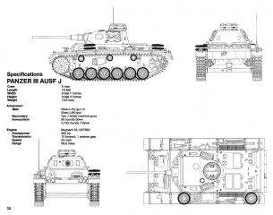

N-ul a fost o conversie facuta pe J, L si M. In afara de tunul de 75mm luat de pe Pz.IV timpurii, pastreaza caracteristicile variantelor pe care a fost facuta... adica a celor de J, L sau M.
ATENTIE insa, nu numai teava tunului a fost schimbata, ci intreg mansonul (scutul ) de Pz.IV ! Cel de pe Pz.III era prea mic pentru tunul de 75mm ! Deci, pe langa tunul de 75mm, trebe sa-ti procuri si aceasta piesa.
Blindajul suplimentar frontal "distantat" de pe L si M, in cazul conversiilor de N pe aceste variante, nu s-a folosit la turela, datorita formei mansonului de Pz.IV si greutatii sporite. S-a folosit totusi, cel de la placa frontala a corpului blindat superior.
  • Imagine atasata: PZIII_Dev.jpg
  • Imagine atasata: PZIII_J.jpg
  • Imagine atasata: PZIII_J_turela.jpg
  • Imagine atasata: PZIII_N_din_J.jpg

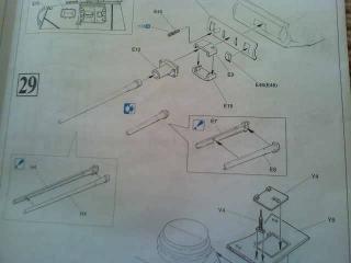

In cazul acesta constat ca trebuie sa-mi cer scuze pentru confuzia pe care,fara voie,am creat-o:in kitul lor,cei de la Dragon nu dau alterantiv tunul de 7,5 cm.teava scurta in locul celui de 5,0cm.ci pur si simplu cele doua piese reprezinta tunul de 5,0 cm calibru:odata modelul cu teava scurta,odata modelul cu teava lunga;mea culpa,inca odata imi cer scuze pentru confuzia creata si scuze pentru afirmatia nefondata pe care am facut-o la adresa "dragonezilor".
Iata subiectul"dihoniei":Imagine atasata: 040708172451.jpg
Eu am interpretat piesele E7,E8 ca fiind tunul(obuzierul)de 7,5 cm calibru;grava eroare. :pardon:
Oricum subiectul conversiei unui "J" intr-un "N" ramane deschis.
Aceasta postare a fost editata de Longinus: 07 April 2008 - 05:42 PM
