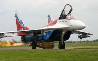

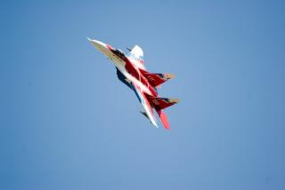

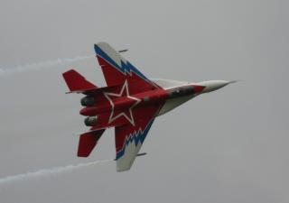

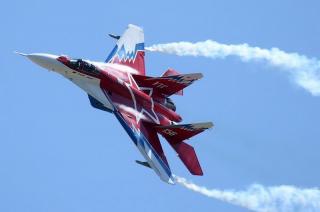

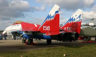

As vrea sa stiu daca exista vreo lista exact cu culori pt acest model. Daca se poate niste recomandari dar sa fie glossy.

Chiar daca gasesti culori mate, poti sa dai un strat de lac lucios peste si nu mai conteaza.

si o lista de culori si un producator ??

Cred ca poti folosi fara grija Alb Rosu si Albastru de la Revell.
Sunt niste culori comune si nu cred sa fie niste nuante speciale

Eu am luat un kit de mig 29A fulcrum dar vreau sa-l fac ca ala :) sper ca nu are nimeni nimik impotriva :-) si ma gandeam la niste gloss-uri dar daca ziceti ca merge cu culori de baza o sa fac asa momentan sunt in faza de chituire asa ca o sa mai dureze putin sper ca pana vineri sa postez cateva poze cu el :)
Oricum mai astept sugestii de culori.
P.S. As vrea codul exact pt revell ca sa ma duc maine sa iau.

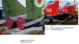

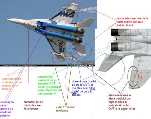

in cazul asta, va iesi iar un soi de corcitura, migul 29 M avand unele modificari destul de majore fata de varianta 9.12(A). printre aceste se numara: coama modificata, ea fiind drapta si nu concava cum era la 9.12 sau cnvexa la 9.13(cocosata). carenajul dintre motoare, acela unde este containerul parasutei este modificat, franele aerdinamice nu mai sunt 2 si pe intra si extradosul fuzelajului, este doar una mai mare pe extrados(pe spate), asta sa ziceam ca n-ar conta asa de mult, apoi o modificare destul de vizibila este profundorul cu suprafata marita si avand acel "dog tooth" cum se numeste el, deriva la baza directiei este drepta , se elimina grilajul de admisie secundar pe carenajul vortex, se elimina deci si trapele de obturare a prizelor de aer.
apoi, ca o caracteristica aparte, acest M, #156, are ajutaje OVT, deci apar 3 verine de directionare a ajutajului, tu la macheta trebuie sa faci carenajul acestora, si mai apar niste antene pe burta avionului catre bot care sunt simetrice si pe aripi acele "rachete" de fumigene. cam atat imi vine in minte acum. daca imi mai amintesc ceva, mai scriu.

am incercat sa iti arata pe imagini exact diferentele care le-am ochit eu..la ce am scris inainte ar mai fi acele antenuta de sub prizele de admisie, acele carenaje de pe deriva de la baza directiei, lipsa suportilor dispesoarelor de dipoli antiradiolocatie si capcane termice, acele carenale de la varful aripilor, faptul ca la eleroanele varinatelor pana la M, eleroanele sunt mai iesita fata de bordul de fuga al aripii, lar la M sunt la acelasi nivel. forma ajutajelor e diferita, chiar si a partii terminale, pe cupola OVT, se observa un "grilaj", care nu stiu exact ce rol are, dezaburire de cupola, sau se detoneaza la catapultarea pilotului, desi la mig-29 cupola sare cu totul din punctele de prindere.

:-) bun de stiut daca ma chinui putin reusesc sa-l fac asemanator oricum grilaju ala l-am observat si l-am astupat mai am de taiat la deriva iar carenaju din varful aripilor o sa incerc sa-l fac din resturile de plastic sau din chit oricum ms f mult ajutor.
