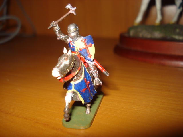

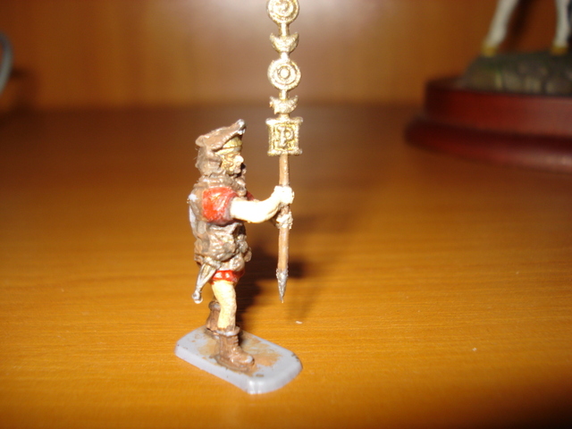

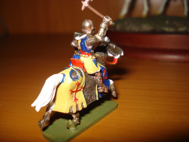

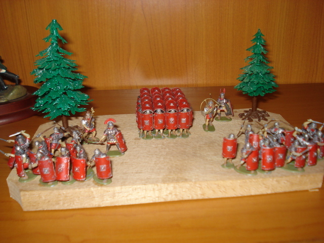

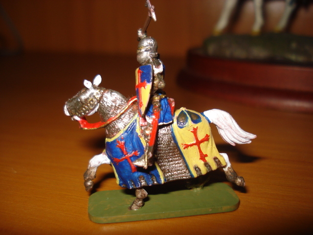

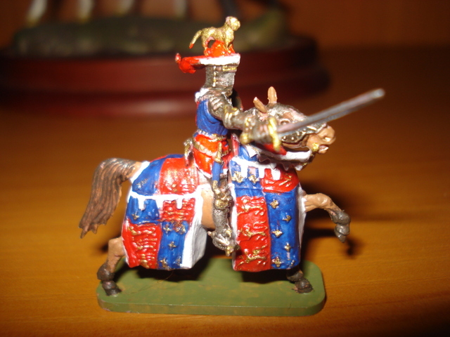

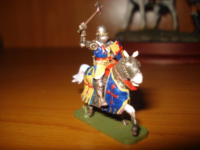

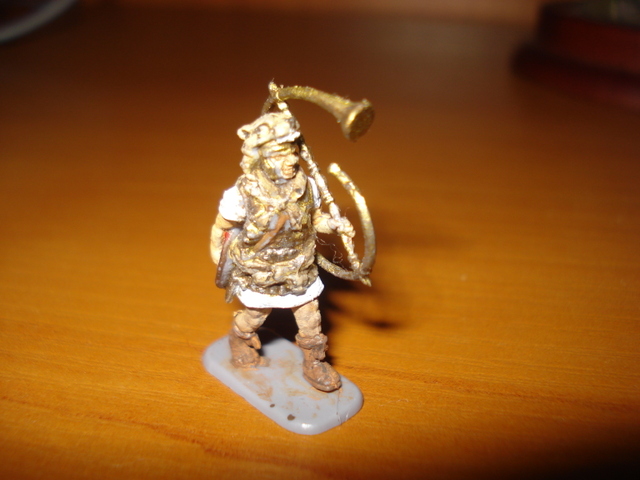

In perioada varicelei,am tot facut experimente pe figurinele lui fiu-meu,in incercarea[nebuneasca intr-adevar] de a vopsi figurine 1/72 sa arate ca si un 1/35...Dupa 2 dupa-mese de "zugraveli",m-am lasat pagubas,stau mai prost la capitolul rabdare.Cat de bine,sau rau am reusit,va rog pe voi sa-mi spuneti...

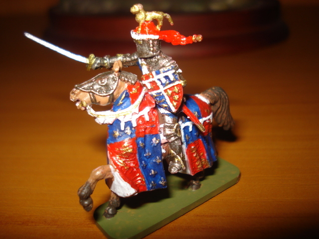

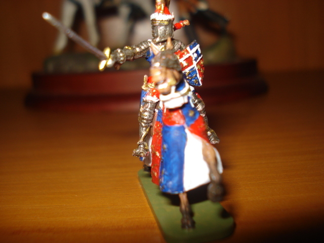

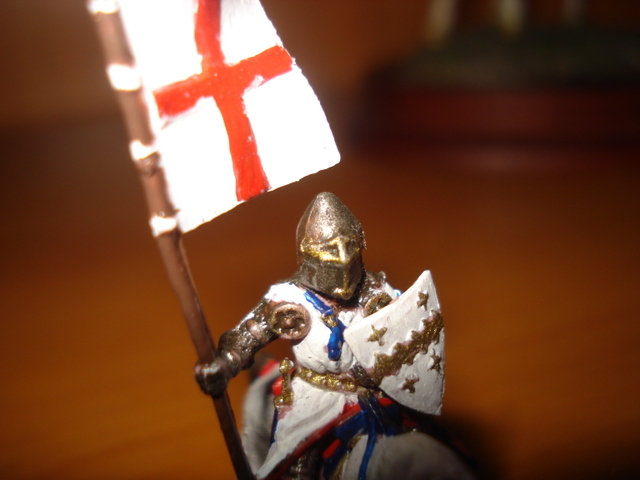

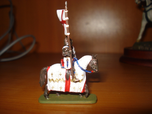

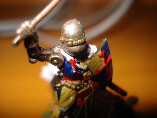

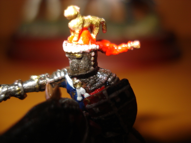

...alte imagini:

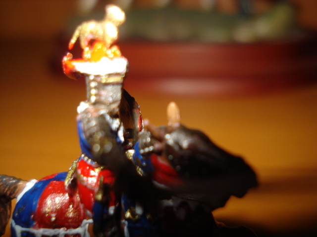

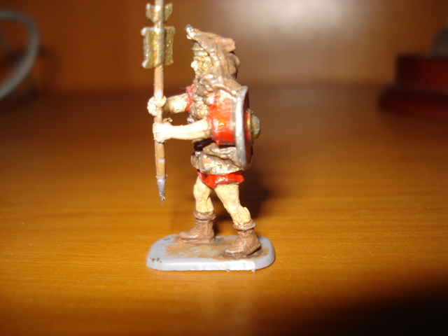

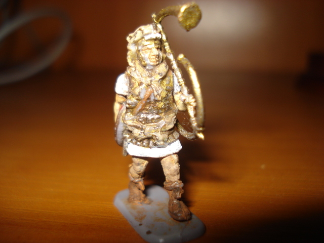

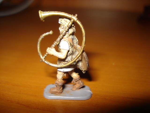

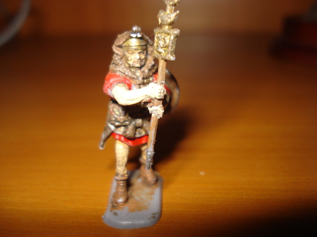

alti 2 romani...
...cu astea am terminat.Pareri,va rog!
  Postat 03 May 2008 - 06:44 AM
Fara sa te laud asa ... pe gratis, figurinele nu arata rau de loc.
Si pozele au o oarecare neclaritate uneori, care te "ajuta" in sensul ca mascheaza eventualele imperfectiuni.
Slava Domnului, ca nu faci punctisoare pt. ochi :-)  !!
Inteleg perfect ca-i frustrant si greu, dar daca ai continua ar fi tot mai bine ....
Ronin iti poate dezvalui tehnici si iti poate da sfaturi. El lucreaza numai cu acrilice, in reprize scurte si foarte scurte. Nu mai mult de 30 min. Astfel nici nu te plictisesti sau intrii in diseprare.
Cu emailuri e mai greu si complicat ...
Postat 03 May 2008 - 09:17 AM
Pai in primul rand sunt invidios ca nu am fost eu primul care sa faca "testoasa". In al doilea rand, referitor la vopsit, mi se pare un chin cu acrilicele la 1:72, dar cum cei mai experimentati zic ca e mai bine asa o fi. Probabil cand o sa le prind spilul asa mi se va parea si mie. Pana atunci emailul e de baza.
Drept critici: mai ai de retusat, in special pe la romani, ca se vede vopsea sarita (spune drept, te-ai jucat cu ei? :-)) sau vopsea "sarita" direct de la vopsire (vezi dosul de scut de la "cornucem" (gornist) care nu pare pictat in partea mai mica).
Partile metalice e bine sa le faci intai cu negru si pe urma cu metal, acest lucru se vede bine in special la cele unde vine pe deasupra bronz. La cavaleri pare ca asa ai facut, la romani nu.
Per total, nu uita ca dupa ce ai terminat de vopsit trebuie sa o iei de la capat cu retusurile, de regula sigur mai scapa pensula de pe curea pe camasa, de pe un ornament al valtrapului pe valtrap etc.
Postat 03 May 2008 - 11:07 AM
Ti-au iesit bine. Am facut si eu din astea mici si pot sa-ti spun ca cel mai bine e sa-ti fixezi o norma de 3-4. Chiar si lucrand repetitiv tot iti vine greu dupa un timp.
Faza moale (deci inversu lu' tare) cu astia 1/72, e ca sunt facuti spre a fi priviti de la o oarecare distanta. De fapt vreau sa spun ca sunt convins ca in realitate se vad mult mai bine decat in poze. e adevarat ca uneori blurul iti mai ascunde unele greseli dar apropierea foarte mare tinde sa exacerbeze "greseli" care nu sunt ale tale (cele ale matritei - ochi bulbucati si degete groase).
E greu sa le tratezi exact ca pe cele 1/32 dar din anumite pdv sunt mai comode. Daca poti fa o scena de lupta cu multa vegetatie si arhitectura. Detaliile se mai pierd in multime si ajunge sa arate foarte real. In plus ocupa mult mai putin decat 1/32 si le poti pune pe un birou fara sa te incurce, acoperite de un capac transparent.
Ce sa zic....."Noroc" cu varicela.
Era sa uit, la valtrapul cailor, intre picioare sau sub burta trebuia sa faci o culoare inchisa in loc sa continui albul (un degradeu spre negru). Asta da profunzime.
Aceasta postare a fost editata de wurger: 03 May 2008 - 11:10 AM
  • Postari: 12680
Postat 03 May 2008 - 11:27 AM
Arata foarte bine. Si ar fi fost si mai bine, daca te osteneai putin sa mai debavurezi, pe ici, pe colo! :-)
