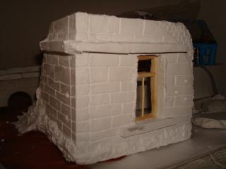

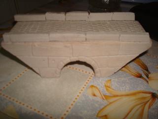

Salut oameni buni si bine v-am regasit.Am inceput lucrul la a 2 diorama a mea si as vrea sa va arat cateva poze.M-am decis sa nu mai cumpar piese si sa lucrez cu ce am in casa.Deocamdata am turnat in ipsos podul pentru diorama si cladirea in ruine.Mai trebuiesc retusate si vopsite. :pardon:
  • Imagine atasata: DSC01627.JPG
  • Imagine atasata: DSC01631.JPG

E bine, dar chituieste totul cu ipsos, asteapta sa se intareasca si mai graveaza inca o data, dar de data asta veva mai ordonat, cu linii drepte si perpendiculare clare la fix 90 ca d-aia e unghi drept.
Foarte bine la cladire partea cu simulatul caramida, dar restule tencuiala care se facea folosind niste sipci pentru a crea acele santuri estetice in tencuiala. Sipcile alea erau drepte. Liniile alea nu pot fi asa de strambe si neregulate. Era o operatie care se facea foarte exact si masurat tocmai pentru ca efectul estetic sa nu zgarie ochiul. Coltul la sistemul ala de caldire se facea si el altfel. Sunt cam 3 feluri, dar nici unul ca ala facut de tine.

La pod e cam aceiasi poveste, dar arcada e cea mai ciudata din toata constructia aia. Arcada aia se darama.
Piatra aia din mijlocul boltei in partea de sus nu e pusa la misto sau la numar si nu degeaba are forma aia. Bine calculata (in realitate) tine inreaga bolta sa nu se prabusasca.
Pavajul de pe pod pare ok. Lateralele ... nu prea. Un pod este o lucrare de arta. Asta este si definitia lui: podul este o lucrare de arte care asigura continuitatea unei cai de comunicatie peste un obstacol cat si continuitatea obstacolului traversat pe sub ea. Fa-l sa arate ca o lucrare de arta.

Oricum e mult mai bine decat la prima. Da-i inainte si fi atent.
Postat 09 May 2008 - 08:55 AM
...si schimba raportul dintre dimeniunile pietrelor din arcul podului si cele din zidarie. Cele din zidarie sunt mult prea mari!
