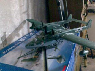

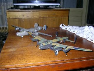

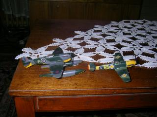

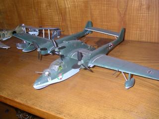

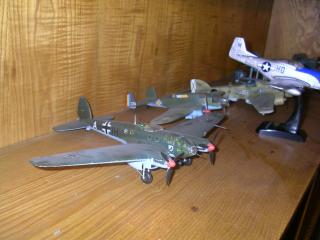

Vezi postareaClaudiu, la 12 May 2008, 23:50, a spus:
Un Do-17 care e de fapt Do-18 G-1(ceea ce ai montat tu), Revell !

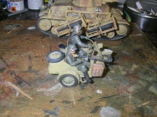

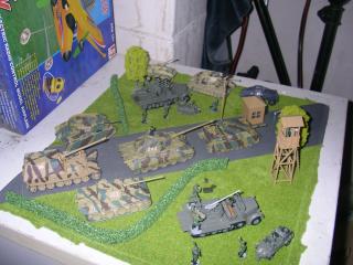

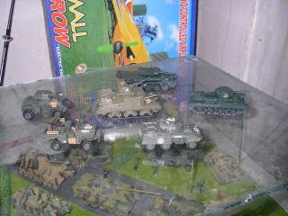

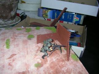

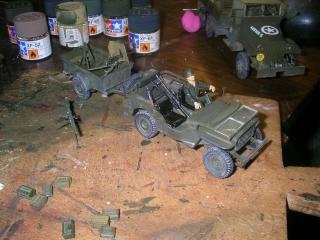

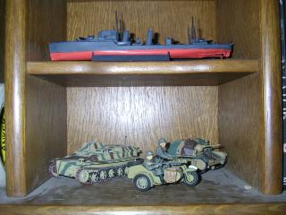

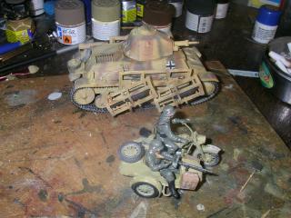

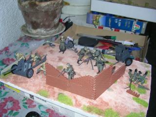

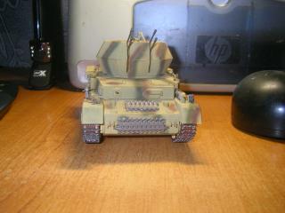

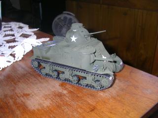

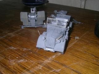

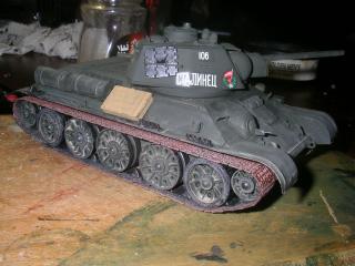

acum citeva figurImagine atasata: SANY0001.JPGine ,intr-o diorama improvizata

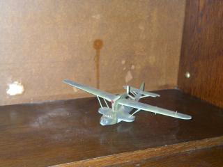

#23 Useril este offline   Claudiu
  • Postari: 999
  • Inregistrat: 20-February 07
Postat 23 May 2008 - 07:47 PM

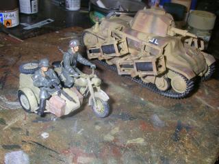

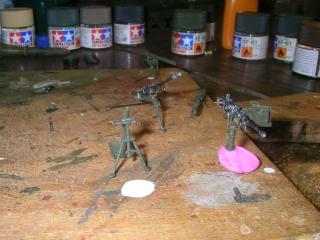

doi mitraliorImagine atasata: SANY0003.JPGi

mai am de lucrat la ele ,inca nu sint gata

#26 Useril este offline   Dragos_P
  • Postari: 256
  • Inregistrat: 22-December 07
Postat 24 May 2008 - 01:29 AM
Vezi postareaClaudiu, la 23 May 2008, 20:45, a spus:
acum citeva figurAtasament SANY0001.JPGine ,intr-o diorama improvizata
Zidurile sunt "perfecte" ! :drinks:

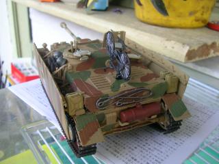

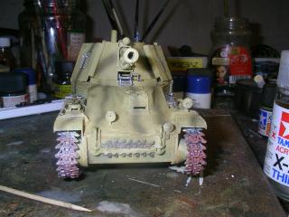

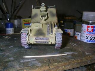

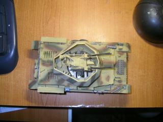

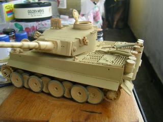

Postat 16 June 2008 - 07:01 PM

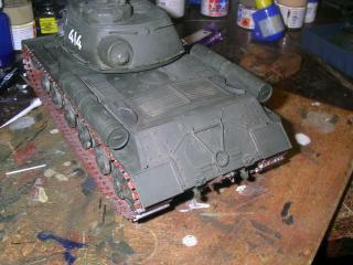

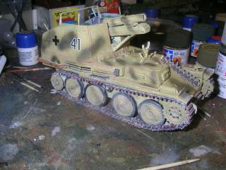

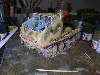

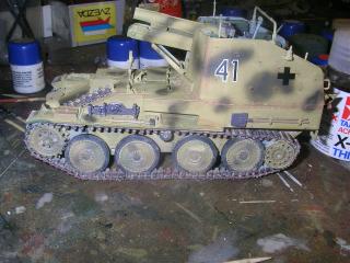

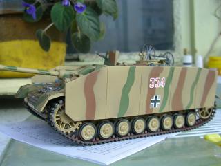

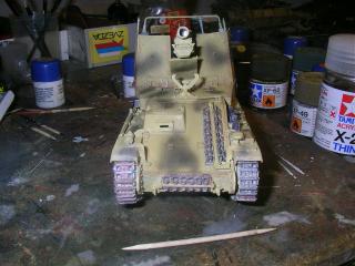

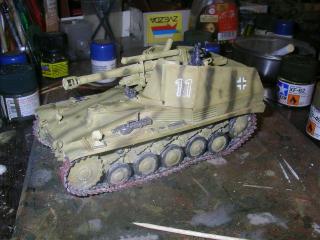

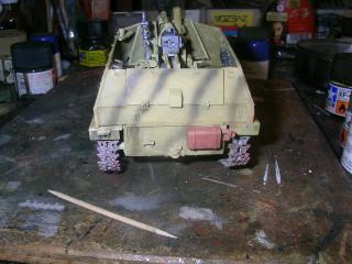

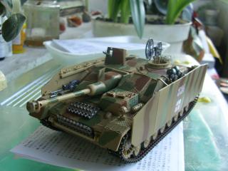

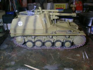

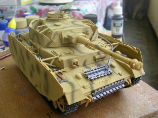

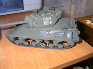

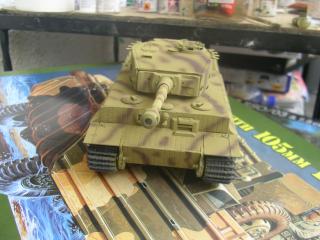

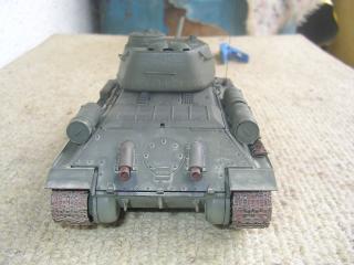

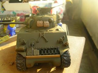

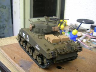

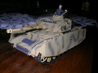

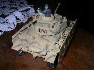

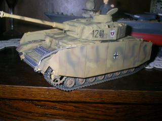

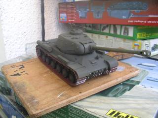

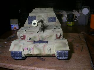

am teImagine atasata: SANY0001.JPGrminat un stug 4 la 1:35,bine mai am citeva retusuri,sa le vad in poza

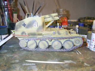

#28 Useril este offline   Claudiu
  • Postari: 999

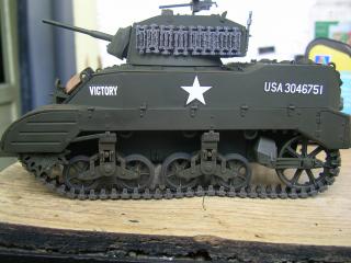

Postat 16 June 2008 - 07:05 PM

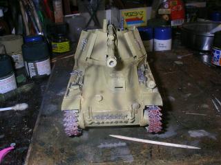

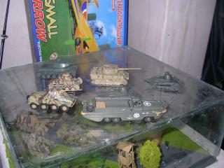

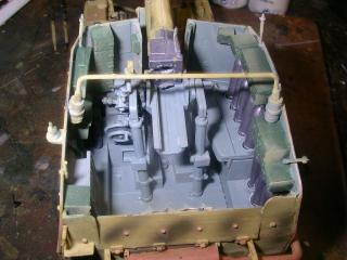

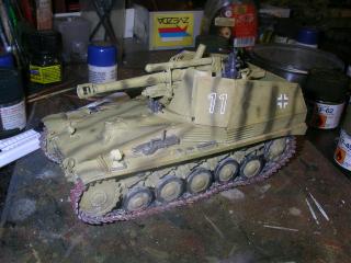

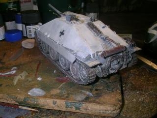

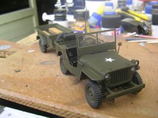

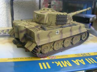

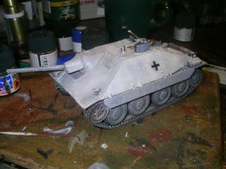

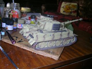

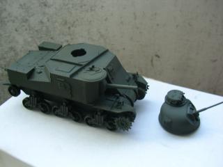

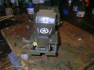

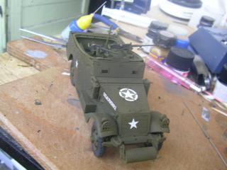

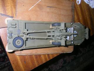

Imagine atasata: SANY0004.JPG am atasat fara sa le lipesc citeva acareturi

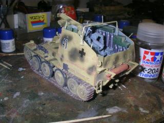

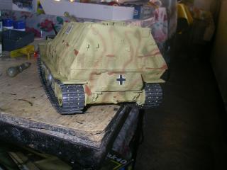

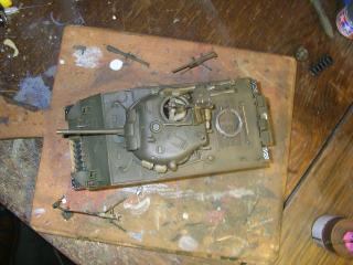

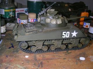

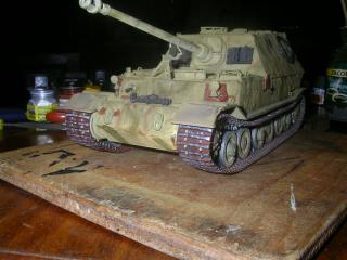

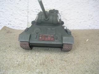

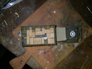

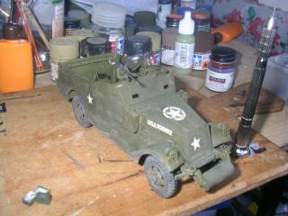

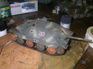

Imagine atasata: SANY0002.JPG

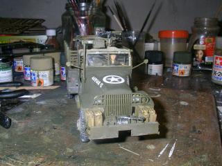

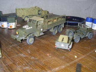

#30 Useril este offline   Claudiu
  • Postari: 999

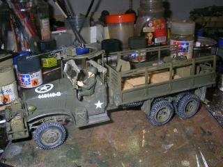

Postat 16 June 2008 - 07:15 PM

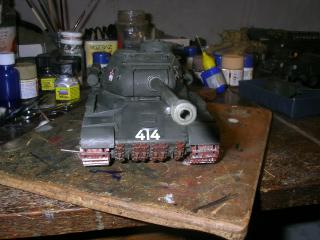

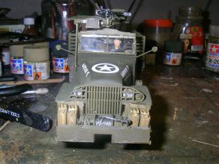

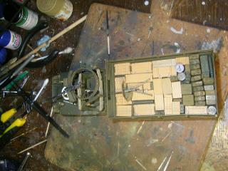

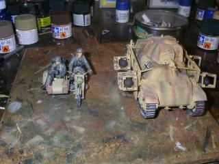

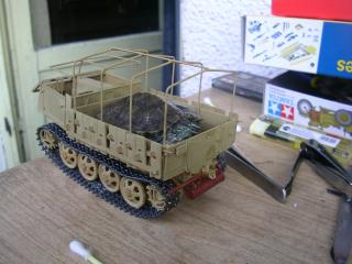

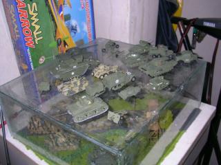

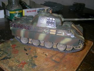

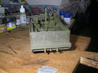

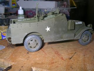

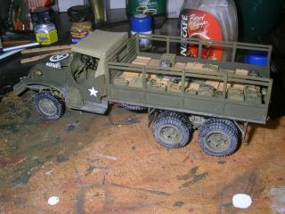

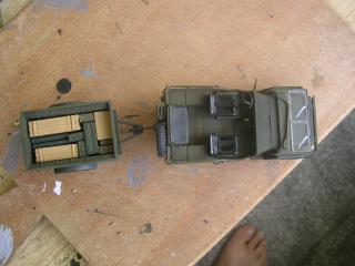

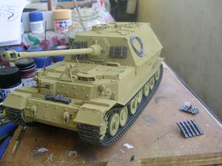

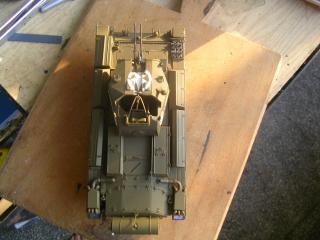

un transport specialImagine atasata: SANY0001.JPG ce parere aveti?

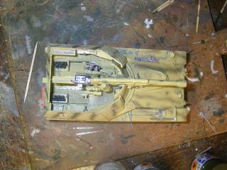

#31 Useril este offline   Claudiu
  • Postari: 999

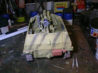

Postat 16 June 2008 - 07:23 PM

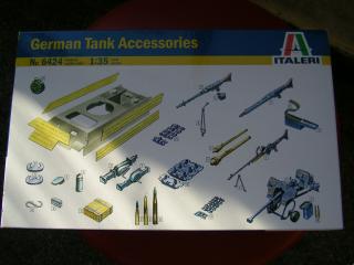

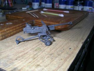

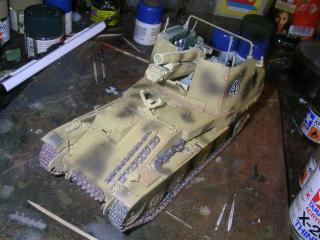

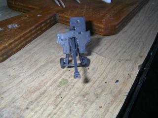

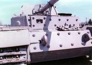

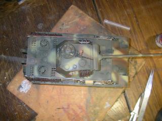

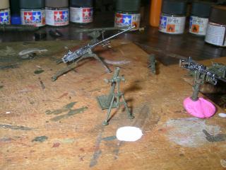

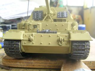

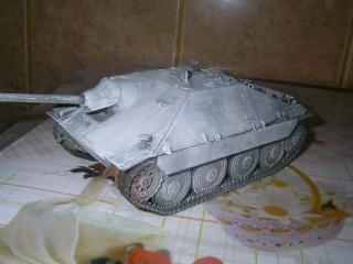

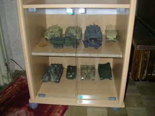

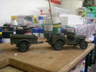

poate ma lamuriti si pe mine ce arma este asta,Imagine atasata: SANY0003.JPGpare sa aiba cal 20mm
#32 Useril este offline   AdiP
Postat 16 June 2008 - 07:24 PM
Salut !
Vad ca incepe sa se vada evolutia,dar :
1. Bitoagla nu are ce cauta in pozitia aia acolo !
2.Iar ai folosit aceleasi culori,cu pete unduitoare.
3.Arata mai natural RSo-ul decat Stug-ul (chiar si cu dinozaurul din bena)
4.Cel mai bine arata castile puse pe stanga cutiei blindate la StuG IV
5,Se vede progresul in vopsire,vazand laterala stanga,cea cu shurtzen !
Astea fiind zise,
Spor in continuare !
#33 Useril este offline   Claudiu
  • Postari: 999
Postat 16 June 2008 - 07:25 PM

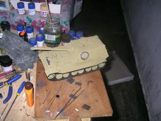

este antitanc?Imagine atasata: SANY0004.JPG

In curind voi avea un aerograf gravitational si sper sa iasa mai bine si prefer cele trei tipuri de culori,im-i place asa .Animalul acela este o testoasa de California,se numeste Bulbucica
#35 Useril este offline   AdiP
Postat 16 June 2008 - 07:29 PM
Vezi postareaClaudiu, la 16 Jun 2008, 20:25, a spus:
Schwere Panzerbusche ,cal.28 mm. Arma antitanc
#36 Useril este offline   Claudiu
  • Postari: 999
Postat 16 June 2008 - 07:32 PM
are proiectile gen cartus
#37 Useril este offline   wurger
Postat 17 June 2008 - 05:44 AM
Claudiu, cred ca bine ai venit :book:
Da stiu ca ai timp nene......Si ceva bani....Cum faci ca vreau si eu combinatia asta. Aeromodele, Undita, animale mici de casa (cu sange rece sau fara), machete, fumat, pus intrebari.....Multe hobby-uri !!!!
Cand ai cumparat tunul nu avea cutie ? Pe cutie e numele si cateodata si o scurta descriere. Daca l-ai luat fara cutie, ia numele de ti la dat AdiP si baga-l pe net pe acelasi batran google care te-a ajutat sa gasesti si cartula. O sa obtii astfel poze originale, cu ajutorul carora poti sa-l mai badijonezi ca sa se apropie de un look original si poze de machete care la fel....
Nu in ultimul rand, daca n-ai altceva mai bun de facut sambata, treci pe la intalnire pe la Muzeul militar.
#38 Useril este offline   bogy
  • Postari: 1377
  • Inregistrat: 26-May 05
Postat 17 June 2008 - 06:25 AM
Salut Claudiu. Eu nu ma apuc sa comentez culorile folosite sau forma camuflajului (dar uitate si tu la poze fie de arhiva fie de machete facute de altii si trage concluziile). Daca o sa incepi sa folosesti aerograf incearca sa faci dozarea vopselei si a aerului in asa fel incat petele alea de camuflaj sa-ti iasa cu o usoara gazare si sa fie putin mai estompate. Acum, la StuG-ul ala eu te sfatuiesc sa iei niste vopsea ulei - umbra arsa (oxid de fier = rugina) de la unul din magazinele de la Hanul cu Tei si sa faci nisca'i spalari cu o solutie foarte diluata de izopropilic cu umbra arsa (vezi ca merge si cu gaz de bricheta Zippo).Solutia asta o dai inclusiv pe decaluri ca uzura sa fie uniforma.
Si-ti mai dau un sfat: da-i cu otel negru pe la muchii, capace, trape, balamale dar si intre placile de blindaj de la schurtzen. Asta o faci ori cu un creion cu mina HB (adica moale) ori cu o nuanta facuta de tine din amestec de aluminiu cu negru - proportia nu stiu sa ti-o spun dar ar trebuii sa-ti iasa ceva apropiat de grafit. Galetii aia rugineste-i putin cu oxid de fier - spalari succesive pana obtii efectul de rugina. Vezi ca oxidul ala de fier se poate utiliza si ca sa dai efect de umbra dar si ca sa dai efect de rugina - asta functie de cate aplicari succesive faci.
Aceasta postare a fost editata de bogy: 17 June 2008 - 06:27 AM
#39 Useril este offline   Danu
  • Postari: 328
Postat 17 June 2008 - 02:27 PM
Vezi postareaAdiP, la 16 Jun 2008, 19:29, a spus:
Da, intr-adevar, este un 2.8cm Schwere Panzerbusche. Desi nu pare cine stie ce tun antitanc, este deosebit fata de celelalte din clasa lui datorita design-ului, facand parte din categoria armelor cu teava conica ('tapered bore'), un alt concept neortodox cu care au cochetat germanii inainte si in timpul razboiului.
Una din abordarile luptei antitanc este folosirea fortei brute pentru a strabate blindajul, si, din punctul asta de vedere (cel putin la o analiza cat de cat superficiala) energia cinetica joaca un rol esential: cu cat este mai mare, cu atat blindajul care poate strabatut este mai gros. Energia cinetica este produsul dintre masa si patratul vitezei proiectilului (impartit la 2, dar asta conteaza mai putin...), deci ceea ce am scris mai sus s-ar traduce prin a trage proiectile cat mai grele (adica de mare calibru) cu viteze cat mai mari. Aici au intervenit cei care au fost de parere ca pentru aceeasi capacitate de penetrare este mai bine sa fie folosite proiectile mici cu viteze cat mai mari decat proiectile mari cu viteze mai mici. De asemenea proiectilele trebuiau sa aiba o masa cat mai mare. Britanicii au ajuns la proiectilul-sabot (APDS) pe care l-au si implementat la sfarsitul razboiului. Profesorul Gehrlich a avut alta idee: sa foloseasca un proiectil cu miez din aliaj de wolfram (cel mai dens material cunoscut atunci) si benzi de cupru care sa fie comprimate intr-o teava special conceputa. Calibrul scadea de la 2.8cm la 2cm la iesire, iar incarcatura de azvarlire (cred ca asta-i termenul) era foarte mare pentru un asemenea calibru.
2.8cm schwere panzerbusche a fost cel mai mic si singurul tun din familia sa acceptat in serviciu, datorita faptului ca asemenea arme erau mai dificil de realizat (teava), iar wolfram-ul era un material foarte rar. Ca plusuri, era foarte usor (cam 120kg fara afet), deci numai bun pentru parasutisti. A fost montat si pe transportoare blindate 250 si 251.
Hope this helps :book:
Aceasta postare a fost editata de Danu: 17 June 2008 - 02:29 PM
#40 Useril este offline   Claudiu
  • Postari: 999
Postat 17 June 2008 - 06:01 PM

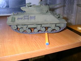

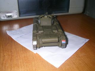

intimplator la-m luat dintr-un chit de la italierImagine atasata: SANY0006.JPGi
