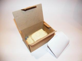

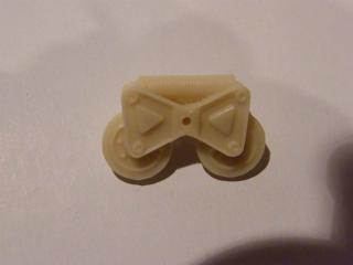

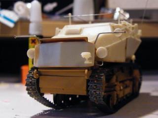

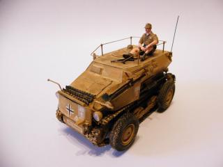

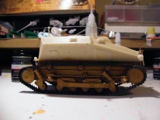

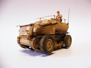

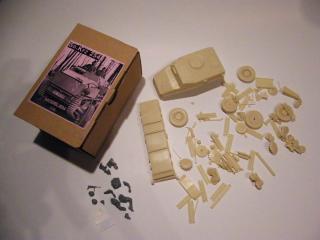

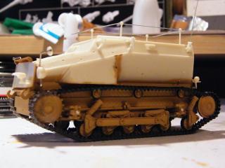

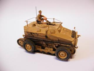

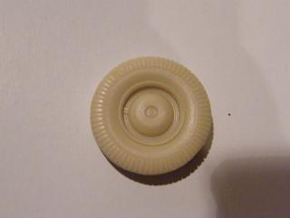

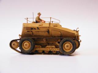

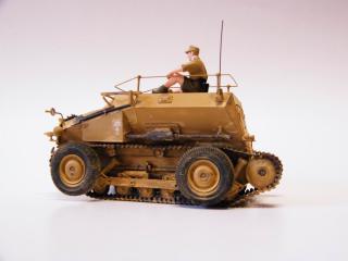

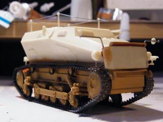

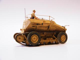

Salutare! Va prezint cea mai recenta macheta pe care am realizat-o. A fost terminata ieri si m-am grabit sa postez cateva fotografii. Macheta este realizata din rasina. Detaliile sunt foarte bune. A trebuit sa realizez cateva piese care nu erau in kit (se pot vedea in primele poze). In cutie nu exista schema de asamblare, dar un machetist cu ceva experienta nu ar trebui sa se impiedice de acest aspect. O mica problema am avut cu rotile din fata, mai bine zis cu bucatile de senila care trebuiau sa se curbeze. In loc sa faca acest lucru, bucatile de senila s-au rupt. Le-am inlocuit cu bucati din cauciuc ramase in cutia cu piese. Senilele sunt aceleasi care le gasim la Pz.Kpfw. I. Kit-ul nu are abtibilduri, asa ca am cautat in cutia cu abtibilduri inmatricularea pe care o doream. Inmatricularea machetei reprezinta un Sd.Kfz. 254 din 33. Art.Reg. (mot.), 15. Panzerdivision, aflat in desertul Libian in iarna 1941-1942. O macheta ce reprezinta un vehicul rar si destul de ciudat este exact ce-mi doream, de aceea o recomand tuturor cu caldura. In plus, pretul de doar 65 RON este foarte atractiv, avand in vedere faptul ca este realizata din rasina.

Intr-adevar un blindat inedit si chiar ca are un pret bun:65 de lei;probabil asta compenseaza lipsa decalurilor si a palnurilor de asamblare.Macheta asta realizata de PlusModel ar fi fost cam 70-80 de euro;ce-i drept ca ei dau si decaluri si planuri si chiar coala/coli cu piese PE.
Imi place ce-ai realizat;l-ai vopsit cu "desert yelow"Tamya??

Ma bucur sa vad o macheta din rasina asa de ieftina a unei masini destul de stranii si putin raspandite, dar interesanta. Informatiile pe care le am cu privire la ea sunt cam vagi, dar parca a fost creat la cererea armatei austriece ca tractor de artilerie hibrid si adoptat de catre Wehrmacht ca vehicul de observatie pentru artilerie (Mittlerer Gepanzerter Beobachtungskraftwagen). In pozele de la inceput nu vad senilele, poti sa fii mai explicit cum sunt realizate? Macheta poate fi montata si pe roti?
PS: iarta-mi ignoranta, dar avand in vedere ca vehiculul a fost proiectat inainte de Anschluss, senilele sunt chiar cele de pz I?

Danu, iti voi raspunde pe rand la intrebari:
- senilele sunt realizate pe bucati - sunt sigur copiate dupa bucatile de senila de rezerva pe care le gasesti Pz.Kpfw. I de la Zvezda.
- da, macheta poate fi realizata pe roti.
- cu toate ca a fost proiectat inainte de Anschluss, vehiculul a intrat in serviciul armatei germane dupa ce a fost adaptat nevoilor acesteia.
