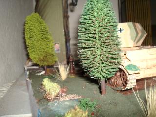

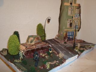

lucrez la ea deci spune-ti...................
  • Imagine atasata: DSC01985.JPG
  • Imagine atasata: DSC01980.JPG
  • Imagine atasata: DSC01975.JPG
Postat 05 June 2008 - 09:44 PM
Sa zic?sa nu zic?Hai sa zic:cladirea merge(pot fi si critici,dar in egala masura putem sa si tacem cu privire la ea,eu aleg varianta mai profitabila tie).
Gabi,tu ai o problema cu vopselurile sau faci poze care arata altceva;o sa ma explic:Flakul ala are galetii de culoarea sangelui inchegat :rofl: .De ce?
Pe urma scoate pomii aia de acolo;pe toti trei,sau macar doi-sunt prea multi.Servantii sau soldatii(ca nu-i vad prea bine)vopseste-i intr-o culoare credibila-sa zicem "feldgrun" sau ceva asemenea.
Am remarcat ideea ta cu urmele unei masini ce a iesit in drumul mare si a lasat dare pe asfalt(cred ca bine zic):hai sa fie!
Si inca ceva:la ce scara este aceasta dio? :p

ahem...poate flak-ul ala a luat un caine la senila(sau toata haita).
Urmaresc de ceva vreme toate dioramele tale fara sa comentez.Poate am comentat o data.Daca nu ma insel ai postat intr-o luna aproximativ 3 diorame.Ori ai timp berechet ori te grabesti sa le termini.Si graba chiar strica treaba.
Eu zic sa faci altfel avand in vedere ca necesarul de bani il ai din moment ce tot apar copacei , felinare si machete pe acolo.
1.Decat sa cumperi 3 copaci simetrici , din plastic si care arata aiurea rau mai bine iei o radacina de copac, o speli, o lasi sa se usuce putin, si ii pui frunze frumos si cat mai realist ca in articolele de pe siteul asta.Un articol despre confectionarea copacilor asa este intitulat parca "atacul cavaleriei usoare"(da nu bag mana in foc) in sectiunea de diorame.
2.Incearca sa citesti cat mai mult despre realizarea unei diorame.Cel mai bine este sa gasesti o diorama unde se explica ce si cum a fost folosit.Urmand pasii maestrului din spatele lucrarii nu va fi greu de replicat.Asa se invata cel mai bine : "COPIAZA" si nu vei regreta.
3.Oamenii (daca sunt 1/35 trebuie sa aibe multe detalii...uita-te putin la figurinele lui alguhan care sunt cu adevarat :p ) se realizeaza pe acelasi principiu.Citeste cat mai mult, afla cat mai multe tehnici , observa care tehnica dintre cele prezentate de altii iti place si pune-o in practica.
4.La fel la vehicule.
5.Vopseaua trebuie sa simuleze cat mai mult realul.Rosul ala de-l folosesti la pamant se tot repeta si chiar nu merge.La revell exista o vopsea care se cheama parca dry dirt(nu mai stiu numarul) si care la mine a facut minuni.Dar ATENTIE !!! nu trebuie aplicata uniform .Trebuie combinata cu alte nuante mai deschise sau mai inchise.
6.Nu stiu daca ai aerograf si compresor , dar pentru diorame ce contin oameni , vehicule si alte alte eu zic ca este cazul.Stratul de vopsea va fi subtire,usor imbinat cu alte nuante ... exact ca o melodie fluenta.
7.Mai multa rabdare.Trebuie sa avansezi de la o lucrare la alta.Sincer cam seamana.Ce daca o sa ti-se para multa informatie.Intr-o luna faci 6 soldati , in urmatoarele 2 luni 2 tancuri si apoi diorama.Trebuie toate facute pe rand deocamdata , cu multa documentare.
8,9,10 ar mai fi de zis dar nu are rost asa.Cel mai bine incepi si postezi ceva ce vrei sa faci de la zero.Un om... si lumea te va ajuta pt acel om de la inceput la sfarsit.Un tanc , la fel.O casa , la fel.Aia e bine aia nu e bine.
cred ca e 1/72.deci trebuie priviti oamenii lui panzergrenadier
Aceasta postare a fost editata de tgr: 05 June 2008 - 11:33 PM
Postat 06 June 2008 - 07:40 AM
Gabriel, pe linga cele spuse de cei dinaintea mea, pot constata un progres inspre bine, ceea ce e un lucru bun.
Repet si eu, nu te grabi, studiaza bine ce ai de facut, priveste la lucrurile din jur si incearca sa le redai cit mai bine. Un exemplu: pamintul nu are aceeasi culoare, nuantele difera pe zone mai uscate sau mai umede, are umbre si lumini care ii dau relief.
Si da, renunta la acei copaci de jucarie, sunt primii care iti sar in ochi ca neregula!
Inca ceva, cind faci o diorama trebue sa respecti proportiile pieselor componente, adica dimensiunile din natura trebuie impartite la 72 (sau 48, 35, dupa caz). Soseaua ta este prea ingusta, pare mai degraba un drum forestier.
Aceasta postare a fost editata de Z-mare: 06 June 2008 - 07:43 AM

Observ ca fiecare diorama este mai buna decat cea dinainte... felicitari. Din cate inteleg eu, personajele parca ar vrea sa repare suspensia. Totusi ar mai fi cateva probleme cromatice si de proportionalitate (drumul...) de rezolvat. De asemenea, incearca sa iti directionezi efortul si spre vopsirea si detalierea figurinelor si blindatelor (nu vreau sa fiu rau, dar parca flakpanzerul si figurinele de acolo au mai aparut si in prima diorama, nu?).

bravo mai baieti pentru cunostintele voastre si va multumesc pentru ajutor.am stricat prima diorama si am imprastiat piesele pe alte diorame.de grabit nu ma grabesc doar ca am lucrat la 3 diorame in acelasi timp...............in 2 luni de zile iar cu banii nu stau bine si de accea e vopseaua asa cum e ca am lucrat cu ce aveam in casa.dar sa spun drept,toate dioramele postate pana acum sunt improvizate cu ce aveam prin casa.si mult ipsos.de data viitoare am sa lucrez frumos promit.dar banii sunt problema acum...........daca reuseam sa vand una-doua din "dioramele" astea poate faceam niste finante ce investeam in vopsele si soldati mai buni.eeeeeeee ramane de vazut.

Saru`mana Nenea !
I-mi dati voie sa zic si eu ceva ?
Aici nu e vorba de varsta, inclin sa cred ca toti suntem niste copii, altfel nu aveam pasiunea asta.Conteaza poate doar "varsta" in modelism. Uni-s mai batrani ,alti mai tineri,unii chiar in faza embrionara.
Insa (si aici cred ca toti suntem de acord) vor creste si ne vor minuna !
Sa nu crezi ca o macheta sau o diorama e cu atat mai bine realizata cu cat e mai scumpa, e tocmai invers,va fi mai apreciata daca e facuta din improvizatii,nu luata de-a gata !
Sfat :
Nu lucra la mai multe diorame odata,una e prea destul,la mai multe risti sa apara repetitia,atat la culori cat si la compozitie !
As putea da exemplu aici pomii,vehicolul,culorile cladirii,etc.Daca vrei sa experimentezi (si se vede progresul rezultat din asta) nu alege acelasi subiect cu titlu de experienta. Atat la compozitie cat si la piesele puse pe lucrare. Folosindule in felul asta vei ajunge involuntar sa treci,gradual,la aceleasi culori,asezare, etc
Ai facut o diorama "urbana" ? Bun,treci la alta,schimba subiectul si vezi ce iese. Nu esti multumit de cum a iesit ? Nu-i nimic,urmatoarea va fi mai atent lucrata fiindca ai deja in minte "greselile" primei.
Vrei noroi pe masinarie ? -este praf fin pe drumuri destul,se amesteca cu aracet si se aplica pe galeti,senile ,etc. Si ai si avantajul ca nu mai trebuie vopsit -e natural ! Cine te poate contrazice dupa aceea ca nu e culoarea buna ?
-Ipsos ? Foarte bine ! E ieftin ,accesibil si comod !
Unde mai pui ca se vopseste chiar si cu tempera si se poate turna in 10 minute o baza,intr-o cutie de pantofi,cu ce fel de relief vrei tu ! Diorama nu inseamna doar strada cu cladire in ruina !
Experimenteaza pe modele mai mici, cu alt subiect decat cel urban ! Si vezi ce iese !
Chiar si numai cu 2-3 soldati ce reazema un gard facut din furnir taiat-rupt pe fibra !
Prea te complici cu diorame mari ! Fa ceva mai mic, simplu, asa ca de 2 zile de lucru ! O sa vezi ca o sa placa mai mult pe aici ,prin "zona crepusculara" :p
