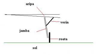

- FW 190 nu are trenul de aterizare montat corect, acesta vine inclinat pe aripa, dar cu roata perpendiculara pe sol. De asemenea mai are un verin care misca jamba.

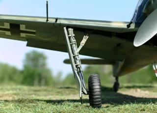

Postat 07 July 2005 - 12:59 PM
Uite a ici o poza buna
Machetea nu e facuta de mine, ci e luata de pe hyperscale!
  • Imagine atasata: fw190a5ir_12.jpg

Multumesc. Din imaginile tale reiese clar ce forma trebuia sa
aiba trenul. Acea macheta am facut-o revopsind un model mai
vechi Revell cu scopul mai mult de a testa cum se comporta un
aerograf rusesc la camuflajele germane WWII.
#6 Useril este offline   Blue-Max
Postat 08 July 2005 - 07:58 AM
Iata si versiunea "desen tehnic", extras din Fw-190 vol.III/Kagero
  • Imagine atasata: Detaliu.jpg
