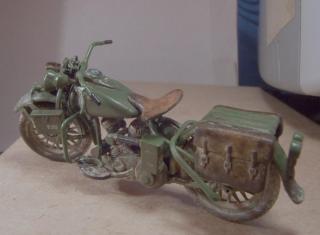

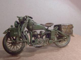

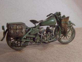

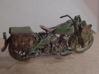

Va prezint un Harley Davidson WLA, 1:35 kit BILEK (reimbuteliere ITALERI).
Imagine atasata: DSCF0434.JPG Imagine atasata: army1024.jpg
Prafuirea si noroirea nu sunt definitive intrucat va face parte dintr-o diorama si vor fi definitivate atunci.
Imagine atasata: DSCF0426.JPGImagine atasata: DSCF0432.JPGImagine atasata: DSCF0424.JPGSCF0424.JPG]
Imagine atasata: DSCF0425.JPG Imagine atasata: DSCF0427.JPG Imagine atasata: DSCF0428.JPG
Imagine atasata: DSCF0429.JPG Imagine atasata: DSCF0430.JPG Imagine atasata: DSCF0431.JPG
Imagine atasata: DSCF0433.JPG

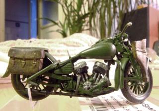

Cam asa arata cand era inca in constructie (mai curatzica) si se pare ca era folosita de baie.... de fet..., in fine, era folosita :book: (ca se dusese si vopseaua).
Acu' ma gandesc, sa fi vopsit-o roz si sa fi lasat-o asa........ ?!?!

Domnilor, tin va multumesc pentru aprecieri. N-a avut nimeni de comentat nimic.
Bine ca nu m-am inscris la concurs cu ea. Va rupeam ! Inteleg ca detin secretul realizarii MACHETEI PERFECTE. :dribble: :book:
Si acum, vorbind serios: chiar asteptam ceva critici (chiar daca nu este vreo macheta super complicata; desi are destule piese ce au trebuit vopsite pe rand si apoi montate); am mai zis ca ma consider un incepator si vreau sa-mi imbunatatesc modul de lucru.
E drept ca mai exista si varianta de a fi atat de nereusita incat sa nu merite deranjul de a mai comenta ceva (da' parca nu-mi vine sa cred).
Astept totusi rosiile, ouale si bolovanii !

Frumos lucrat. Imi place efectul care ti-a iesit la pielea seii si a gentii. La cerere, sunt gata sa 'ofer' pietre si rosii: puteai sa mai adaugi din cabluri la motor. :book:
Postat 16 June 2008 - 06:04 PM
Mie imi place maniera de lucru.O problema,ce tine evident de matrita,ar fi spitele rotilor,care mie mi se par cam grosiere.Nu stiu daca in realitate erau asa.
Efectul de uzura si nuantele pe care le-ai folosit la vopsirea "pielariei"mi se par corecte si de bun simt.

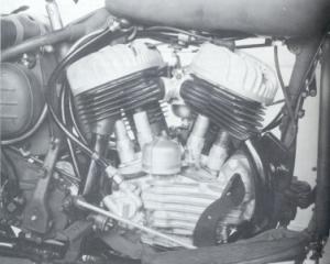

Intreb:ai vopsit blocul motor cu"aluminiu"?era in realitate turnat din aluminiu?ai folosit spalari cu ulei?

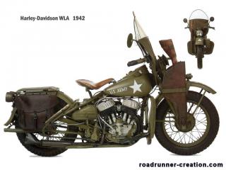

Si o poza cu originalul:
Dupa cum se vede, chiar mai erau ceva cabluri de tras si spitele trebuiau mai subtiri (exista o metoda de a schimba spitele de plastic cu altele din sarma), dar nu e o operatiune tocmai lejera asa ca merg si alea.
RLM-ul nu mi se pare chiar RAL-ul care trebuie si nici RAL-ul nu e chiar RLM-ul corect. O fi de la faptul ca astia sunt americani?
N-ai pus nici aparatoatea de norioi la roata fata. Aia mica de caucic ... neagra ... prinsa de aparatoarea metalica ...
si sa nu crezi ca daca faci chestii din astea o sa faci chiar gratis rost de material pentru salata in perioada cand noi ne bulucim prin piete sa facem rost de marfa de prima mana.

Ei, hai, hai, nu te impauna! :book: :thumbsup: Daca nime' nu zice nimic, īs doar doua variante: ori e prea buna ca sa mai circoteasca careva, ori ii prea proasta ca sa mai circoteasca careva! :dribble: :spiteful:
Bun. Hai sa vorbim si serios. A iesit foarte bine, ai dat atentia cuvenita detaliului, imi place uzura si murdarirea, nici prea-prea, nici foarte-foarte, detaliile sunt bine puse in evidenta. Acum, in privinta ralorelemeurilor , eu te cred pe tine, nu pe americani!

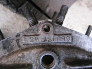

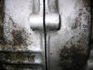

Da (Zvezda, ca asta era la indemana pt. suprafete mici); asa se pare din poze; da, am facut spalari cu ulei dupa ce in prealabil am spalat local si cu o zeama apoasa de acrilica
Imagine atasata: EngineCastNr.jpg Imagine atasata: EngineSerNr.jpg
Nu-i corect sa fie corect ca atunci ar fi incorect sa-i numesti americani. Corect ?
Astea cu RAL si RLM tin de Reich, adica nemti, disciplina, nu parasim incinta, stii tu........
Asta e americana, e cu FS (Federal Standard) si daca e federal devine valabila chestia cu "bordeie si obiceie"
Iote neshte poze de p'atunci:
Imagine atasata: 42WLAColor.jpgImagine atasata: WW2ColorWLA.jpg
