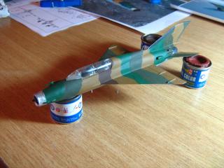

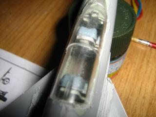

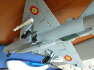

Cam asa arata MiG-ul acum, desi nu e gata:
Unii o sa intrebe de ce am afumat intradosul. Pai, pentru ca asa e si originalul, numai ca ala e ceva mai curat! ;-)
Pe langa ce se vede in poza:
-Rotile trenului principal sunt gata
-O evacuare mica (cea de sub aripa dreapta) se usuca
-Placa de blindaj (sau ce-o fi) de la trenul stang se usuca
-Blindajul trenului fata se usuca
-Trenul fata e gata
-Ansamblul jamba-placa de blindaj dreapta se usuca
Astept sa dati cu paru`

sper a nu te superi, incerc sa te corectez ca sa folosesti termenii corecti..deci...nu este placa de blindaj a trenului ci este trapa..ansamblu tren de aterizare se compune din:
-jamba(acea tija care face legatura intre avion si roata)
- trapa("tabla de blindaj" cu rol aerodinamic, dupa escamotarea(bagarea) trenului in avion, ele completaza acel loc liber ramas, astfel ca avionul in zbor arata ca si cum nu ar avea decupate portiunile trenului de aterizare
-roata(nu au rost alte explicatii)
- verinele de escamotare(acele "bare" care trag jamba in interiorul fuzelajului sau o scot afara din fuzelaj la aterizare, ce am postat mai sus eu si @flyboy)
pe langa astea sunt zecile de furtune prin care circula lichidul hidraulic pentru verine, senzori si ce-o mai avea el, astea insa sunt cele mai importante.
in alta ordine de idei, ansamblul tren de aterizare al avionului, se compune si aterizorul principal, cel care in cazul migului 21 e sub aripi, e principal pentru ca el preia greul la aterizare si kiar si pe sol el e cel care duce cea mai mai parte a mesei avionului fiind situat in aropierea centrului de greutate, iar in fata este simplu: jamba de bot.
repet, sper sa nu fiu luat in nume de rau!

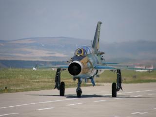

Postat 16 September 2008 - 07:08 PM

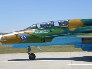

Vezi postareaallex, la 16 Sep 2008, 19:49, a spus:
Pe cand ajun acasa,.... am o gramada de armament 1.72 rusesc... daca te hotarasti sa-l faci agresiv...
Nu e 177...dar e 176 la Turda...
