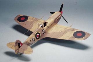

Oameni buni, am o mare nelamurire. Ieri am luat macheta spit-ului Vb tropic in Italeri. Eh, problema e ca eu stiam ca Spitfire-ul Vb tropic avea aripile taiate - capetele drepte dar am constatat ca macheta poate fi facuta in doua variante, adica Spit-ul Vb putea sa aiba si elipsa intreaga la aripi.
intrebarea mea este care variante de Spitfire aveau aripa dreapta?
Si inca o intrebare: am vazut spit-uri cu inmatriculari australiene si neo-zeelandeze. Spitfire a luptat si in pacific?

Spitfire Mk V a avut ambele tipuri de aripi. Ceea ce trebuie sa cauti este ce fel de aripi a avut avionul pentru care este data inmatricularea din cutie. In rest....poate stiu altii mai bine.
Postat 01 July 2005 - 11:16 AM
Cum a zis si Z-Mare, Spit-ul V a avut si/si varfurile de aripa... Cel mai des, a avut aripile 'normale', mai rar cele taiate.
Cat despre Pacific, raspunsul este DA... Au zburat cat toate variantele de Spitfire in zona, fie in RAAF, fie in RNZAF fie chiar RAF.
