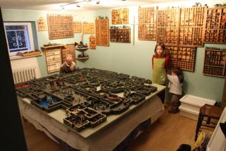

Imaginea de mai jos mi-a dat ideea sa fac si eu un soi de "insectar" agatat pe perete pentru expunerea (dar mai ales stocarea, in cazul meu) a figurinelor.
M-ar interesa daca este cineva pe aici care are experienta cu asa ceva, inclusiv constructia. As pune si niste geamuri pentru a apara de praf si a face cat mai rar curatenie, dar oare ajuta geamurile contra depunerii prafului? Cum as putea sa fac niste geamuri care sa se deschida usor, repede si fara a dobori figurinele prin trepidatie? Astept sfaturi, pareri. Multumesc.

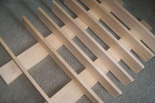

Postat 27 July 2008 - 11:20 AM
Multumesc de urari, partea pericukoasa a trecut, cea cu taiatul :shiftyninja:
Dupa ce mi-am luat materiale, sambata fiind, am contramandat iesirea la plaja si m-am apucat de treaba.
Am taiat lemnele cat de cat la mm. Ce nu a iesit la milimetru am pilit si smirgeluit. Din pacate lipsa de experienta m-a facut sa nu tai chiar drept asa ca am renuntat sa mai fac cutia cu patru pereti si am schimbat toata schema, vezi foto. Pare chiar mai modern designul asa ca pe final am fost multumit si am dat bataie inainte.
  • Imagine atasata: realizare_VITRINA_figurine_008_.jpg
  • Imagine atasata: realizare_VITRINA_figurine_009_.jpg

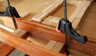

Postat 27 July 2008 - 11:35 AM
Le-am incleiat dar le voi fixa si cu cate un holzshurub pentru ca am facut greseala sa le lacuiesc INAINTE de incleiere si am senzatia ca nu tine :( Din greseli se invata... Le-am fixat strans 5-10 minute pe fiecare folosind uneltele alea doua al caror nume nu-l stiu dar mi-a placut cum isi fac treaba. Apoi am pus un teanc greu de carti peste ele ca sa preseze si mai bine.
Le voi lasa pana maine asa, apoi va mai arat poze si va spun ce am mai facut.
Nu voi mai pune geamuri pentru ca n-am experienta si tare mi-e ca-mi tai venele. Daca aveti idei cum le-as putea proteja de praf va rog sa spuneti.
  • Imagine atasata: realizare_VITRINA_figurine_016_.jpg
  • Imagine atasata: realizare_VITRINA_figurine_019_.jpg

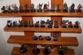

Postat 27 July 2008 - 05:11 PM
E aproape gata, mai am de lipit baghetele subtiri.
Iata cum arata pe perete. :shiftyninja:
edit: aparatul foto deformeaza, rafturile sunt drepte :)
  • Imagine atasata: VITRINA_figurine_032_.jpg
  • Imagine atasata: VITRINA_figurine_034_.jpg
Aceasta postare a fost editata de Alex Baccilu: 27 July 2008 - 05:12 PM
