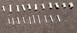

Cu cap drept ingropat
Imagine atasata: cap_drept_ingropat_1.jpgImagine atasata: cap_drept__ingropat.jpgpg]
Diverse modele de cap si diverse marimi,de la 3,5 mm diametru la 0.3-0.2mm :
Imagine atasata: Diverse_modele.jpgImagine atasata: diverse_modele_1.jpg Imagine atasata: Nituri_017.jpg
Totul a depins de modelul necesar pentru reprezentare pe macheta si plasticul folosit. Moale, tare ,dur, cu cateva preferinte insa, legat de producatorul kitului de la care am recuperat culeele folosite pentru a trage firele.

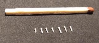

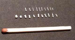

Elemente realizate in aproximativ 10 minute de munca cu titlu de prezentare :
Imagine atasata: Nituri_012.jpg

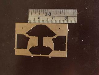

Postat 22 August 2008 - 02:21 PM
Salut la toata lumea
Desi am lasat la latitudinea lui Cata sa explice cum sta treaba cu niturile( eu unul fiind bun de plata si cinste ) vad ca, din pacate sau nu s-a sesizat sau a uitat de topicul curent - din considerente pe care eu nu caut sa le mi le explic sau inteleg.
Din aceste considerente, o sa sar putin peste cal si o sa incerc eu sa fac o exemplificare, mai mult pentru Alaur ,caruia ii ramasesem dator cu ceva explicatii despre subiectul in cauza, avand in vedere ca au trecut mai mult de "cateva zile" de cand am zis ca voi incerca macar a ma explica.

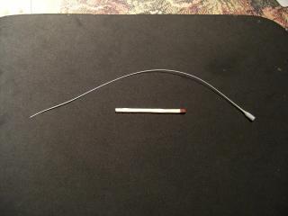

-"Tehnica" folosita este urmatoarea :
Se ia o bucata de culee de plastic (rest de rama) de la o macheta,de obicei eu folosesc plasticul de la Italeri (o sa explic de ce ) si incalzindu-l progresiv il trag intr-un fir de aprox. 40 cm,cu o grosime de cca 08-1,5 mm,(se poate jongla + - cu grosimea), asemanator cu ceea ce se vede in imaginea de mai jos :
Imagine atasata: Nituri_011.jpg
Bun,acuma ideea e cam ce vrem sa reprezentam din acea culee trasa la cald,-nituri, sau orice altceva-chiar si ciuperci ,asa cum sugera Alaur (la scara 1/35 sau 1/72).De ce spun asta:
Daca vrem sa reprezentam nituri,important e sa avem in vedere cateva elemente,respectiv,
1. Cat de mari sunt niturile ce trebuie reprezentate pe macheta
2. Cat de inalte si groase ,respectiv ce forma trebuie sa aiba capetele respectivelor nituri.
Avand in vedere cele 2 puncte expuse mai sus,asa alegem plasticul pe care il vom folosi,deoarece o serie de factori influenteaza modelele rezultate in urma procedeului pe care incerc eu sa il explic aici :

Legat de punctul 1 si corpurile niturilor :
-Incalzirea unei rame pe o lungime mare a plasticului, prin tragere va rezulta un "fir" lung si subtire
-Incalzirea unei rame pe o lungime mica a plasticului, prin tragere mai rapida ( datorita racirii rapide a ramei),va rezulta un fir gros (cu conditia sa se tina capetele ramei "intinse" pana la o racire completa a firului rezultat
Acuma legat de punctul 2 si capetele niturilor :
-In functie de cat de mare e grosimea la culea trasa deja la cald, atat de gros va iesi capul nitului (partea rotunjita)
In functie de cat de mult timp se tine aproape de capatul de culee de plastic "scula" care da temeperatura- atata de mare in diametru va iesi capul nitului.
Ziceam mai sus ceva legat de plasticul folosit. Cel putin fata de ceea ce am incercat eu (cu siguranta alti modelisti de pe forum folosesc cu succes alta metoda),am descoperit ca nu toate ramele de la culeele de machete sunt bune pentru a reprezenta un anume tip de nituri.Ma explic :
Pentru a reprezenta nituri cu cap rotund sau drept, folosesc rame Italeri,deoarece am remarcat ca permit o tragere a firului de pana la 70-80 cm,fara a se rupe sau stramba prea tare.
Al doilea motiv ar fi acela ca plasticul Italeri se "da peste cap" mult mai bine,capul nitului pastrand forma sectiunii firului.
Pentru a reprezenta nituri cu cap semiingropat sau drept,am remarcat ca se preteaza la asta plasticul "rusesc",deci mai de proasta calitate dar care ,din pacate , nu permite o alungire prea mare a firului tras la cald,sau necesita ceva antrenament pentru a trage un fir mai subtire.

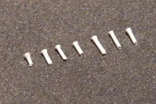

Si acuma :

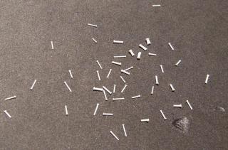

Se ia firul tras la cald (indiferent de calitatea plasticului utilizat) si se apropie de el o sursa de caldura (atentie-fara flacara) si se apropie de capatul firului.In functie de temperatura folosita si de plastic,acesta se va da peste cap sau se va ingrosa doar.
Sursa de caldura poate fi orice,de la un letcon la un pistol de lipit sau ce mai vreti voi. Aceasta se apropie la cca. 5-8 mm de capatul plasticului si imediat ce se formeaza capul respectivului nit, se taie corpul acestuia la o lungime de cca.6-8 mm, in functie de dorinta fiecaruia si de cat fir are la dispozitie-raportat la nr. de nituri care trebuie scoase, dupa care se apropie iar capatul letconului si tot asa.
Eu folosesc pentru a taia capatul firului ce urmeaza a fi folosit pentru nituri, o unghiera (ghilotina-ma rog) in cazul plasticului Italeri, sau in cazul plasticului "rusesc"-o foarfeca ascutita si cu lamele subtiri,care sa taie nu sa rupa firul pe sectiune.Cu cat e mai drept capatul firului, in momentul incalzirii (indiferent de calitatea plasticului ),acesta va "fugi" de caldura, practic comportandu-se cam ca o punga pe care o intorci pe dos in cazul Italeri, sau se va ingrosa-in cazul plasticului rusesc.
Paranteza :
Nu am reusit sa fac plasicul rusesc sa reactioneze prin "tragere peste cap" ,indiferent de temperatura folosita sau distanta de la sursa de caldura la plastic ! El doar se ingroasa si se retrage mai lent spre zona rece. E bun pentru a reprezenta de ex. bilele din capetele tijelor montate pe vehicole ( pe aripi ),sau cozi de lopata cu maner,sau orice altceva vreti voi.
Consider ca nu se preteaza prea bine plasticul Revell pentru a reprezenta nituri rotunde ,fiind mai "casant".Se poate sa ma insel,totusi !
Cu acest procedeu, dupa cca. 10 minute de antrenament ,obligatoriu veti ajunge la un ritm de aproximativ 30-50 nituri la 5 minute,in functie de plasticul folosit,de rabdare sau chef.
Conteaza foarte mult -pentru a scoate nituri egale ca diametru - folosirea unui fir tras de la inceput mai lung si cat mai egal in diametru !

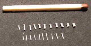

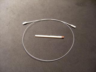

Raportat la numarul niturilor postate mai sus, mentionez ca munca efectiva (toate etapele) a insemnat cca.10 min,iar firul ramas a fost de aprox. 15 cm (din dublul initial) !
Imagine atasata: Nituri_021.jpg

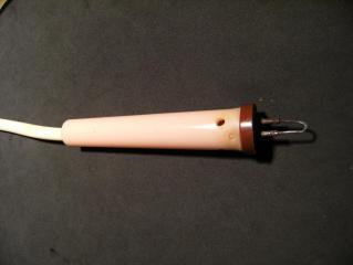

Iar ca sursa de caldura am folosit un letcon, cu reglaj variabil al temperaturii, respectiv ustensila de mai jos (sa nu radeti ):
Imagine atasata: Nituri_022.jpg

Prin metoda asta cu fir de pescuit si caldura (nesanatoasa) de la tigara am facut becuri la capetele de plan la niste japoneze si un Ta 152 la 1/72. Au iesit cam ciuperci (din alea mai cu palarie) si m-am tot chinuit sa le fac doar ingrosate.
Ulterior le-am dat cu culoare transparenta rosie - respectiv verde dupa care le-am pus invers de cum trebuia ca tineam avionul cu burta spre mine :ph34r:
Oricum chestia cu facut nituri ca sa pui 20 pe o tabla a unui tanc mi se pare munca de chinez. Felicitari celor ce au nervi sa le faca si lipeasca. :-P
Adip, letconul ala seamana a aparat de pirogravat...Ceea ce prezint asa ca pot sa ma las de alte producatoare de jar.....Da-i greu...
Aceasta postare a fost editata de wurger: 25 August 2008 - 09:41 AM
#16 Useril este offline   AdiP
Postat 25 August 2008 - 10:30 AM
Salut la toata lumea.
@ Cata
-Da,exista metode diferite,dotari diferite si rezultate in functie de necesitati.
Insa,atata timp cat vorbim de necesitatea detinerii a vre-o 50 -100 de bucati (asta ca sa nu spun mai mult) pentru a modifica sau imbunatatii o macheta de blindat sau orice vrem,cred ca UNA din metodele simple si ieftine=la indemana oricui, este cea aratata mai sus.
Acuma, fiecare foloseste ce si cum crede de cuviinta, eu unul nu am fost si nici nu cred ca voi fi dispus sa cumpar ,atata timp cat pot sa reproduc chiar eu acea sau acele piese si crede-ma ,nu e vorba de partea financiara.Plus ca intervine o munca pe care o fac cu placere,atata timp cat nu consuma prea mult timp.
Nu cred ca as fi in stare sa folosesc o bricheta pentru alungirea plasticului sau pentru a trage capul nitului prin divesre dispozitive pentru a scoate altceva, mai multe considerente:
1. Nu am 3 maini,(poate o lumanare ar ajuta)
2. Plasticul (capul) se raceste extrem de repede,ceea ce nu permite decat putin timp pentru manevrare.
3. Am nevoie de,sa zicem 30 nituri repede,nu pot pierde timpul cu plimbari pe la aragaz,sau in alte parti ,pentru a fabrica rapid asa ceva.
PS. Atata timp cat folosesc plasticul de la Italeri, firele care ies prin tragere,(cele cu cap rotund) au asa cum am mai spus mai sus, o grosime de cca 08-1,5 mm, (se poate jongla + - cu grosimea) , in functie de cat de gros lasi firul tras.
Incearca si o sa vezi !
A, inca ceva :
-Fara suparare- imi face impresia ca tu confunzi bunavointa cu naivitatea , din toate punctele de vedere si nu as dori sa raman cu aceasta impresie.
Merci !
@ Wurger
Firele de pescuit,asa cum zicea Z,au o compozitie mai ciudata,merg bine la reprezentarea becurilor sau a izolatorilor (cu muuulte rebuturi ),insa nu e chiar atat de greu sau complicat.
Legat de niturile puse pe o tabla,nu cred ca e munca de chinez, avand in vedere ca romanul e inventiv din fire si cauta solutii care sa nu ii ia mult timp. Doar una din metode pentru a reprezenta asa ceva pe o macheta,este ceea ce am descris eu mai sus. Intotdeauna exista si varianta "platita",respectiv cea "de fabrica", insa unde ar fi placerea modelistului la finalul lucrarii ?
Legat de letconul ala,s-ar putea sa ai dreptate,o fi vre-un aparat de pirogravat ,caci are un reostat pentru reglaj temperatura.Mie imi serveste datorita faptului ca il pot tine atat pe el cat si o foarfeca sau un cutter in aceasi mana,respectiv "banda" merge destul de repede, cca 50 buc. la 10 min.Iar ca si solutie de depozitare a acestora,eu folosesc o scobitoare cu Patafix pe ea (ideea am furat-o de la Z-mare )
Multumesc

Intreb si eu asa ca nu dati cu parul. Se pot obtine nituri de blindate cu picaturi de superglue? Mai intai cu un burghiu foarte fin se foreaza cu un anumit pas apoi in adancitura respectiva se introduce superglue cu un ac (sau poate merge si adeziv de machete). Dupa solidificare ar trebui sa apara ciuperca caracteristica. Din pacate toate sculele mele de modelit sunt in cutii bine inchise asa ca nu pot sa testez metoda asta :ph34r:
#18 Useril este offline   AdiP
Postat 25 August 2008 - 01:42 PM
@ AdyAero
Chiar daca faci o gaura nestrapunsa cu un spiral, atentia cu care trebuie sa picuri SuperGlue acolo,nu cred ca merita osteneala.Daca ajunge pe langa gaura respectiva,lipiciul se va vedea dupa vopsire destul de urat.Parerea mea.
Unde mai pui ca nu va avea o delimitare prea vizibila pe suprafata plana.
Acuma tu faci cum consideri de cuviinta, insa eu unul tot cam asa procedez,respectiv :
-dau o gaura cu un spiral ( asta doar pentru a avea aderenta buna corpul nitului pe macheta ) de 0.3 sau 0.5 mm dupa care picur putin superglue pe corpul nitului si il asez la locul lui. Atat. Crede-ma ca am pus pana acuma pe o singura macheta cam 200 de bucati si nu am reusit sa le pierd, datorita manipularii.
Am aratat doar o metoda rapida pentru aceasta problema, alta metoda ar fi urmatoarea :
-poti pune in acea gaura si o buc. de culee trasa la cald si o tai cam la max. 1 mm de suprafata, dupa care o incalzesti si capul nitului va arata mai bine caci peretele machetei nu va permite acestuia sa se formeze descentrat fata de suprafata de contact plana.
Toata treaba consta in mica distanta care ramane intre nit si suprafata machetei,existand acea "bordura"intre ele ,chiar si spalarile cu uleiuri se pot face mult mai usor si raman mai vizibile.
Totul consta in a realiza ceva rapid si fara prea multe batai de cap.

A si inca ceva: Ce ma fac eu??? Eu NU AM letcon??? De aici intrebarea mea: la cine e partea cu bunavointa si la cine e cu naivitatea? :ph34r:

Am constatat ca la reprezentarea celor mici si foarte mici,e mai indicata folosirea unor tije introduse in canale preformate, taiate apoi la un max. de 1 mm fata de suprafata ,dupa care se pot incalzi cu "ceva".
Acuma, acel "ceva" poate fi (indicat-parerea mea doar) un letcon,sau orice altceva care nu are flacara-in acest fel nu risti sa deformezi celelalte elemente de plastic din zona de lucru. Si dupa "tragerea de ureche" a lui Wurger,am constatat ca nu sunt in posesia unui letcon si doar a unui aparat de pirogravat.
