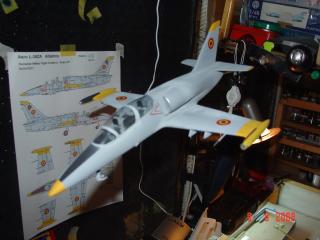

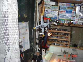

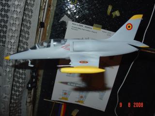

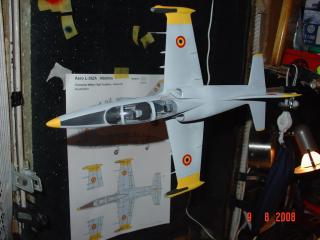

Sunt aproape de finalul unui L 39(cadou)... pare rau ca nu a iesit mai bine dar am destule pe cap si cred ca am facut aproape tot ce am putut sa iasa bine in timpul disponibil!
  • Imagine atasata: DSC03697.1.jpg
  • Imagine atasata: DSC03698.1.jpg
  • Imagine atasata: DSC03700.1.jpg
  • Imagine atasata: DSC03701.jpg

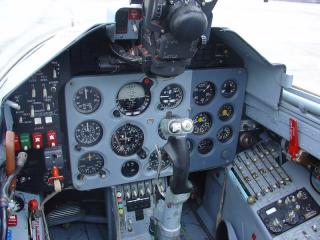

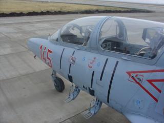

dupa cum se vede in ultima poza nu am dus deloc lipsa de material , dar am dus lipsa crunta de timp si ceva meciuri cu nevasta!
Un avion frumos si bun! Ii doresc pensie placuta in civilie!
  • Imagine atasata: DSC03702.jpg
  • Imagine atasata: L39_03.1.jpg
  • Imagine atasata: DSC02766.JPG
  • Imagine atasata: DSC02856.JPG

Super dragut.
Ti-a iesit f bine
dar pe cand nr si inscriptiile mici?

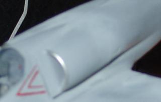

parte a doua este ca am chituit si am finisat f bine niste locuri care acum la o privire mai atenta se vad , poate si pt ca e avionu' intr-o singura culoare stie careva cum se poate remedia problema , sau pe viitor cum sa fac sa nu se mai observa chituirea?

Avionul arata chiat foarte bine. Ce-i lipseste, dupa mine, este accentuarea liniilor de panou si ceva urme de uzura.
Din pacate poza pusa de tine este neclara, as aca nu vad unde ar fi problemele si, mai ales, care ar fi solutiile.
Probabil ca finisarea nu a fost facuta prea bine. Pentru a vedea eventualele defectiuni (lipiri si slefuri incorecte, defecte de material, zona lipita ce a "lucrat" etc) inainte de vopsire da peste zonele "problematice" cu vopsea argintie. Aceasta vopsea iti scoate in evidenta toate defectele aratate mai sus. Uite, Cartula a gasit o cerneala foarte buna pentru asa ceva: http://www.cartula.ro/forum/index.php?show...=3615&st=20 !
Apoi slefuirea trebuie sa o faci la ud, adica sa pui apa destula in zona de slefuire si folosesti hirtie abraziva tot mai fina. Incepi cu 500 si termini cu 1000, 1200. Si atentie, chitul se pune in straturi subtiri, al doilea strat se pune abia dupa uscarea primului, altfel acesta "lucreaza" si in timp apar mici gropite.
