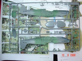

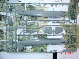

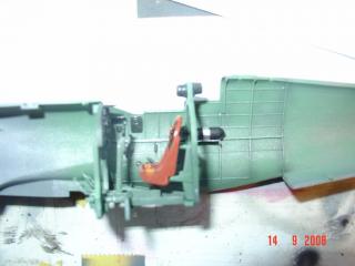

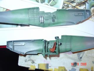

in asteptarea cabine de Su 27 iata ca am descoperit una din cele mai simple machete din dotare
am incercat sa fac macheta cat mai reped dar nu mi-a iesit ... caci am facut un pic mai mult ... chingi,butelie de oxigen...si am frecangit cabina .

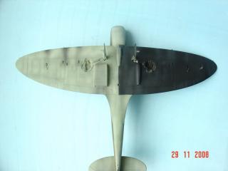

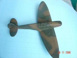

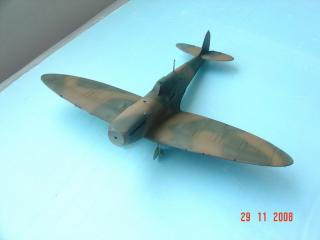

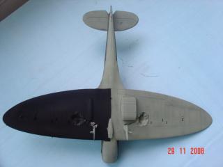

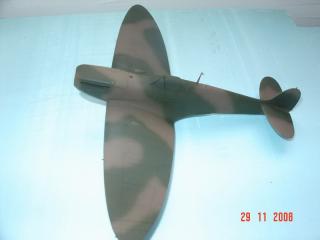

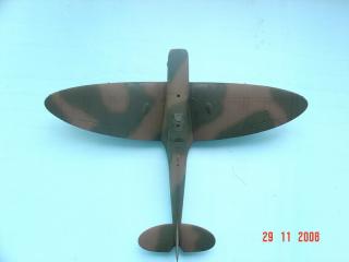

Dupa ce am modernizat laboratorul cu termpan si alte alea, am continuat munca la ce am lasat neterminat, macar la unele. Am vopsit machetat , la ochi , f tarziu noaptea, dar a iesit cat de cat (culorile potrivite la intamplare aproape). A doua zi am retusat un pic pe aici si pe acolo , dar si am dat o tenta de wathering , tinand cont ca saracele MK 1 nu au avut o viata atat de lunga pe front la ritmul de pierderi...

Foarte fain vopsit.

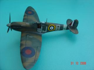

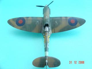

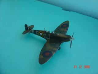

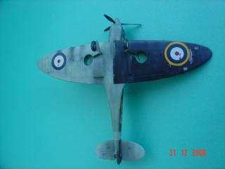

am busit-o la final.
nu am incredere in lacul lucios model master si l-am diluat prea tare, am pus decalurile care au facut silvering , pt ca nu am pus decal setting, si am dat un strat superficial de lac peste decaluri. m-am apucat de washing - durere , negrul a intrat peste tot inclusiv sub decaluri./MUCI dar asta e, mai sunt destule la care sa fiu atent la ultimele momente!

Frumos lucrat! Imi place! Pacat de faza cu decalurile. Eu in locul tau as comanda un set nou de decaluri si le-as da jos pe cele busite... :pardon: sau le-as pune peste cele vechi. Este numai o sugestie, that's all! Totusi pe una din pozele tale se vede ca ai silvering foarte pronuntat. Eu as merge pe prima varianta pe care ti-am sugerato.

Fain, in ciuda problemelor avute.
La partea cu decalurile, a fost gresala ta doar in parte, decalurile de la kit-urile Tamiya vechi au probleme de genul acesta, si necesita multa grija si experienta pentru a le folosi si a nu avea probleme. Fac silvering si cu solutie de asezare, si cu solutie de inmuiere. Raspund bine la tratamentul cu nitro (muuulta grija).

Nu cred ca am zis asa ceva, n-am folosit vreodata, si nici nu cred ca poti obtine rezultate bune. Aracetul are masa, deci va 'ridica' decalul fata de suprafata machetei, orice ai face.
Referitor la MicroSet si incovoiat, e absolut normal. Dupa ce se usuca isi revin. Trebuie insa sa dai cu MicroSet cand NU mai e 'balta' sub decal, ci deja e prins de macheta dar inca umed. Altfel cand se strange aluneca, si nu mai revine frumos. Si SUB NICI O FORMA nu mai atingi decal-ul dupa ce ai dat cu MicroSet pana nu se usuca si revine la forma initiala, altfel decalul va fi distrus iremediabil.
Ref. la astea de la Tamiya din primele serii, sunt foarte tapene si nu raspund bine la solutii, si in plus au si un adeziv foarte prost. Problema asta a fost rezolvata la kit-urile mai noi, si decal-urile curente de la Tamiya sunt chiar foarte bune.

Si me imi place cum l-ai vopsit . Felicitari Mamutel ! Am descoperit insa si o mica inadvertenta . Locasurile de evacuare a tuburilor arse nu au nici un pic de afumatura , in schimb mitralierele au .

aveam de gand sa-l mai obosesc un pic dupa decaluri dar cand am vazut cum a iesit am zis ca ie numa bun de pus in vitrina inainte sa-l izbesc de podea!
