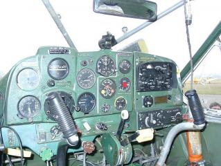

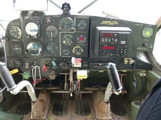

#5 Useril este offline   AdiP
Postat 10 October 2008 - 11:04 PM
Salut
Daca ar fi dupa mine, eu l-as lasa deschis, sa se vada interiorul.Asta insa,ar presupune refacerea unora din piese, poate chiar de la 0. Insa tu decizi cat si cum vrei sa se vada zona respectiva.
Totusi ar fi poate indicat (ca-i operatie simpla)sa inlocuiesti macar cele 2 manse cu plastic tras la cald sau chiar cu sarma,pastrind de la originale doar mansoanele de capat(negre). Mansele kit-ului arata cam groase,parerea mea.
Poate te stimuleaza :
Imagine atasata: 03160043.jpgImagine atasata: a_PZL_104_Cockpit.jpg
Imagine atasata: wilga_muszerfal.jpg
Legat de culori, cred ca tu ar trebui sa sti mai bine ce trebuie folosit acolo.
Spor la treaba ! :friends:
