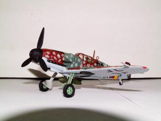

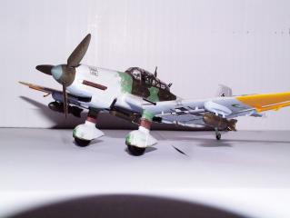

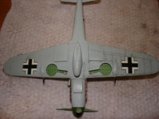

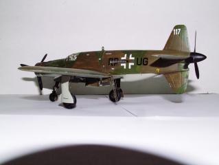

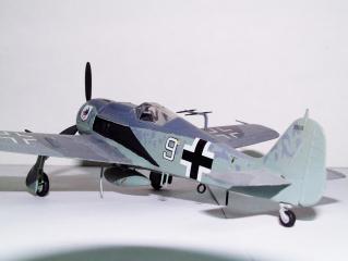

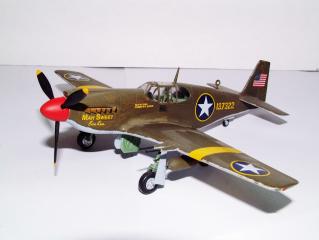

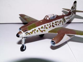

Dupa cum am promis am revenit cu ceva poze ale celor mai bune lucrari ale mele
  • Imagine atasata: D1010010.JPG
#5 Useril este offline   DGDaniel
  • Postari: 471
  • Inregistrat: 31-May 08
  • Location:Falticeni
Postat 15 October 2008 - 03:33 PM
  • Imagine atasata: D1010027.JPG
#6 Useril este offline   DGDaniel
  • Postari: 471
Postat 15 October 2008 - 03:35 PM
  • Imagine atasata: D1010032.JPG
#7 Useril este offline   DGDaniel
  • Postari: 471
Postat 15 October 2008 - 03:37 PM
  • Imagine atasata: D1010044.JPG
#8 Useril este offline   DGDaniel
  • Postari: 471
Postat 15 October 2008 - 03:41 PM
  • Imagine atasata: D1010041.JPG
#9 Useril este offline   DGDaniel
  • Postari: 471
Postat 15 October 2008 - 03:42 PM
  • Imagine atasata: D1010023.JPG
#10 Useril este offline   DGDaniel
  • Postari: 471
Postat 15 October 2008 - 03:44 PM
  • Imagine atasata: D1010006.JPG
  • Postari: 12687
Postat 16 October 2008 - 07:50 AM
Citeva observatii:
- jambele de la FW 190 nu sunt drepte, ci inclinate spre interior;
- vopsirea, vad ca utilizezi pensula, trebuie facuta in mai multe straturi;
- atentie la bavuri;
- nu te mai lua dupa indicatiile de culoare din cutie, uneori sunt gresite;
- un pic mai mare atentie la liniile de imbinare a culorilor;
- esapamentele sau alte piese ce au alta culoare decit restul machetei se vopsesc separat, apoi se lipesc;
- jambele, baia trenului, voletii trenului de aterizare la avioanele germane WWII (cu mici exceptii) erau vopsite in RLM 02;

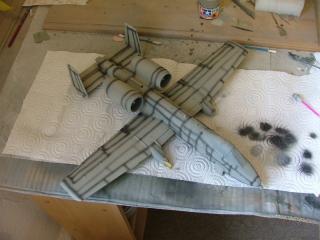

Daca devin plictisitor sa-mi spuneti, dar imi explica si mie cineva tehnica "Dry brush" ca nu prea am inteles dar rezultatul mi se pare foarte frumos
  • Imagine atasata: Untitled53.jpg
Postat 18 October 2008 - 09:32 AM
Vezi postareaDGDaniel, la 18 Oct 2008, 10:06, a spus:
Dry brush = vopsire semi-umeda (pensulare semi-uscata cum ii zic eu sau tufuire cum ii zice Z-mare).
Pentru ca sa functioneze corespunzator sprafata pe care se foloseste dry brush-ul trebuie sa fie mata, iar pensula sa fie o penula cu perii mai tari.
Ca pensula recomand pensulele late (cele pentru uleiuri)
Pensula se inmoaie in vopsea dupa care se "vopseste" cu ea o hartie pana aproape nu mai lasa vopsea dupa care se vopseste cu ea suprafata ce necesita dry brush.
Operatia se repeta pana la obtinerea efectului dorit.
Ca si in cazul altor tehnici, este chestie de antrenament, antrenament care nu recomand sa se faca direct pe macheta.
#17 Useril este offline   seemann
  • Postari: 127
  • Inregistrat: 09-June 07
Postat 18 October 2008 - 03:31 PM
deci mai exact pe intelesul tuturor: se vopseste cu pensula care are f putina vopsea pe ea sau cum? nu inteleg!
#18 Useril este offline   crios
Postat 18 October 2008 - 04:36 PM
Vezi postareaseemann, la 18 Oct 2008, 16:31, a spus:
Nici n-ai cum sa intelegi fara sa vezi si/sau fara sa incerci.
Dupa ce ai sa faci ceva incercari ai sa te prinzi cata vopsea ramane pe pensula.
Postat 18 October 2008 - 05:48 PM
Inca o recomandare: vopseaua sa fie enamel ca sa mearga mai bine.
Acrilicele se usuca prea repede pentru procedeul asta.
  • Postari: 12687
Postat 18 October 2008 - 06:47 PM
seemann scribit: se vopseste cu pensula care are f putina vopsea pe ea
Nu as spune ca se vopseste, mai degraba se "murdareste". Resturile de vopsea de pe pensula trec pe macheta, "agatate" de denivelarile vopselei mate. Ca sa intelegi, urma nu apare din prima trecere a pensulei, ci abia dupa 7- 15 treceri. Vad ca esti bucurestean, de ce nu vii la intilnirile de la muzeu?
