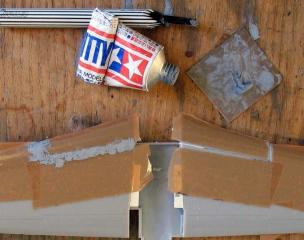

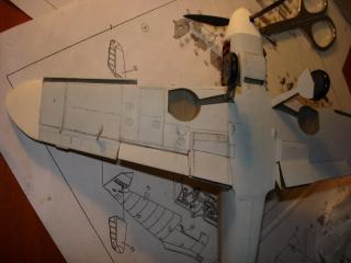

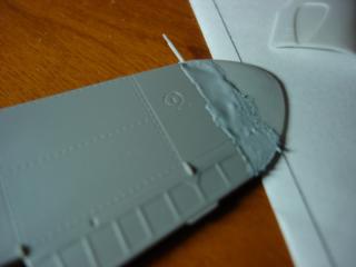

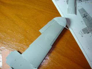

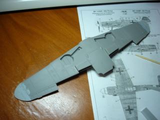

Kit-ul ICM, ma cam dezamagit, diferenta dintre capetele de plan si aripa propriuzisa pe intrados era de 1.5 mm, noroc ca am cumparat si putty. Acu arata cam asa:

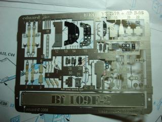

Am uitat, am achizitionat un OE de la Eduard dar pentru un BF-109 F-2, nu cred ca e mare diferenta

Din pacate problemele kit-ului ICM nu se termina aici. Palele de la elice sunt foarte departe de realitate, iar cupola exemplarului meu devine din ce in ce mai putin transparenta (laptoasa?) pe zi ce trece. Am incercat sa modific niste pale din alt kit (P-51B/C de la ICM contine un set de pale "extra" - probabil pentru P-51A), iar cupola urmeaza a fi tratata cu Future. Sunt curios care va fi rezultatul.

Daniel, cind chituiesti, mascheza locul din stinga si dreapta zonei de chituit cu banda adeziva. In acest mod, cind slefuiesti, nu pierzi detalii irecuperabile sau greu de refacut! Slefuiesti pina la nivelul benzii adezive, o dai jos, apoi mai slefuiesti nitel, ca sa nivelezi marginile.
Cam asa:
Cand o sa invat indeajuns o sa fac un articol cu tot ce adun eu de la voi (apropo multumesc mult :friends: )
