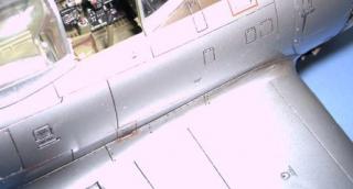

Sigur ca se poate face! Vopseste citeva capace, panouri cu alta varianta de aluminiu (de exemplu aluminiu de la Humbrol are o nuanta usor verzuie) sau, daca nu ai, faci un amestec de aluminiu cu foarte putin negru sau verde inchis.
Si da, poti face o splare, e chiar indicat pentru a accentua liniile de panou, dar sa nu exagerezi!
Uite un exemplu
  • Imagine atasata: p47dbubdm_2_edited.jpg
