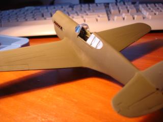

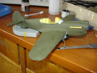

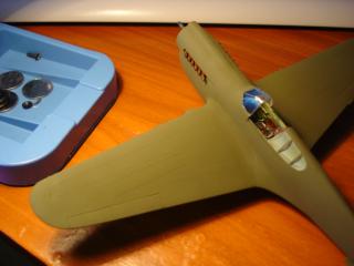

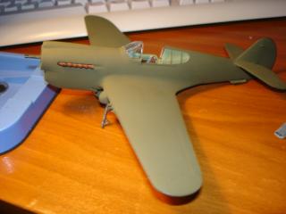

Destul de prost si fara pretentii Kit-ul, cu detaliie in pozitiv dar m-am chinuit sa iasa ceva frumos de aceea am folosit cam mult chit
Problema e ca am ceva intrebari:
1. se da sau nu cupola cu lac? pentru ca am fost cam nerabdator si am dezlipit banda cu care am mascat si geamul din spate e cam greu de mascat iar pentru ca am facut acest lucru inainte de al lipi
2. jantele rotilor cu ce vopsea se da ca nu stiu si nici nu arata pe schema de vopsire ?
3. rezervorul se vopseste cu aceiasi culoare ca pe intrados?
4. lacul se dilueaza? cu ce? pentru ca am dat cu lac o macheta veche pe care experimentez, direct din sprey si e cam groasa pelicula
vreau sa-mi confirmati ordinea: dupa vopsea lac lucios, decaluri whash apoi lac mat
:hi: ;-)

  Postat 16 November 2008 - 09:24 PM
Salut!
Eu unul as lasa geamurile mascate si nu le-as da cu lac! Nu va arata bine!
Nu stiu de cine este fabricat modelul ( ce producator? ) dar este un model pe care-l gasesti prezentat pe multe sit-uri de modelism si iti poti face o idee cam cum sa-l faci. Uite pe aici :
http://modelingmadne...kitindexpqr.htm
sau aici :
http://www.modellversium.de/galerie/9-flug...:48-seite8.html
sau aici un model facut de Brett Green:
http://www.scalework.../p40e32bg_1.htm
In ceea ce priveste vopsitul cu sparyul, sfatul meu este sa nu pulverizezi multa vopsea odata! Atunci cind dai primul strat nu trebuie sa acopere modelul din prima!!! Lasa sa se vada grundul sau ma rog plasticul! Da straturi mai multe si subtiri si fa in felul asta cum vezi acest scurt film chiar daca este vopsita o masina. ( tu trebuie sa imporvizezi putin! OK?! ) http://www.tamiya.co...nner2/spray.mpg
Daca dai toata vopseaua deodata te poti lovii de doua probleme :
- vopseaua curge sau plinge!
- se usuca incet si cind pui mina pe model chiar si peste citeva zile iti ramin aprentele pe ea!
In legatura cu lacul, da ordinea este asa cum ai scris : lac, decal , wash, lac mat sau semi mat

Asta nu e un B, e un E. Stiu macheta, are nisca'i probleme dar nu grave. Singura treaba mai nasoala e ca trebuie sa-l gravezi tu, in negativ.
Pe geamuri nu as da cu lac. O sa arate nasol.
Postat 17 November 2008 - 11:43 AM
Daniel1
Inca un lucru cu lacul transparent! Ar fi bine de stiut ce vopsea ai folosit pe macheta! In multe cazuri vopselele si lacul nu se prea "inteleg" si poti avea surprize! Poate sa ati apara efectul "piele de sarpe" sau pur si simplu se crapa vopseaua! Deci lacul trebuie sa fie ori de acelasi fel cu marca producatoare de vopsele ori acrilic pe baza de apa sau alcool sau Future.
Eu cred, si spun din proprie experienta sa folosesti lacuri tranparente (acrilice) pe baza de apa sau alcool. Vopseua ar fi bine sa fie uscata de ceva saptamani! Este mai sigur asa decit sa ai surpize si sa te chinui sa dai toata vopseaua jos! Este cea mai mare pedeapsa, crede-ma!
Daca folosesti lac tranparent din comert (Practiker, Bricostore sau Baumax) sa faci niste probe pe bucata de plastic vopsita cu aceeasi vopsea. (Sigur ti-au ramas ramurile de la kit) . Sa pulverizezi de la distanta mai mare si in mai multe straturi subtiri. Nu acoperii modelul repede cu lac astfel sa fie stralucitor imediat. Lasa lacul sa se usuce o ora si mai dai un strat subtire, si tot asa.
Te mai previn cu inca ceva! Lacurile transparente au niste solventi care pot ataca decalurile in momentul in care vrei sa le acoperi pentru a le "proteja", adica se dizolva sau se unfla unde prind o bula de aer! Aici este indicat sa folosesti numai lac acrilic pe baza de apa sau alcool.
Pentru avioane folosesc lacul Tamiya X 22 Clear pe care-l pulverizez cu aerograful, si pentru ca sa ii reduc stralucirea foloses un matuitor Tamiya X 21 pe care-l amestec cu lacul. Pentru automodele folosesc Gunze Sangyo Top Coat B 501 din spray dar in curind si din aerograf.
