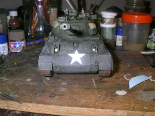

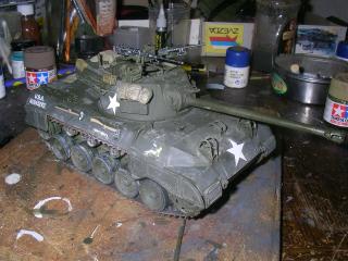

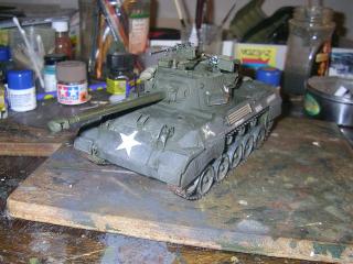

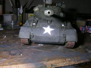

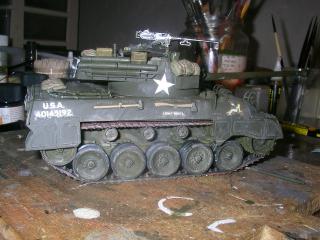

Postat 21 November 2008 - 04:12 PM
Carcoteli ?
Pai....

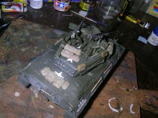

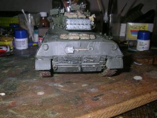

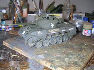

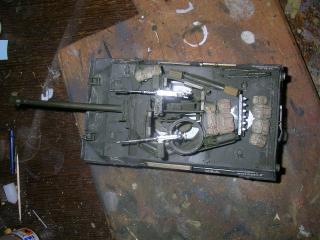

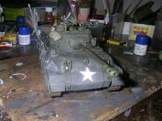

1.Decalul frontal/lateral stanga- stramb
2.Culoarea masinii -identica cu ceea ce mai ai in colectie si sunt din alta perioada ( resp. WW2)
3.Teava tunului lucioasa/corpul turelei prafuit pana in "cerul gurii"
4.Gura tevi NEdebavurata !
5.Senila in aceeasi obsedanta culoare visinie (cel putin asa se vede la mine)
5.Lentila farurilor vopsita tremurat pe margini
6.Mitralierele lucioase ca un banut
7.Patinele rezerva spate (vezi punctul 6)
8.Lampile spate nevopsite
9.Lipsa culorii metalice (nu cea folosita la mitraliere)
10.Lipsa accentuarii umbrelor cu ceva uleiuri.
Si ar mai fi cateceva, astea le-am remarcat eu la prima vedere- de acuratetea masinii las pe altii, fiind un domeniu care nu ma atras niciodata.
Si totusi, nu pot sa nu remarc, ca in cazul tau (si al nostru al tuturor) se aplica proberbul :"Repetitia- mama intelepciunii" chiar daca perpetuezi fixul folosirii stik-ului tamiya -light earth.
Spor la alte machete
Adi

#7
Postat 21 November 2008 - 05:38 PM
Corectie :
Uitandu-ma pe net, vad ca eu sunt el care am gresit, respectiv masinaria asta era aparuta pe la mijlocul lui 1943. Mea culpa !
In acest sens, "se va indrepta eroarea materiala strecurata la punctul 2", respectiv, o trecem la "plus-uri", ramanand insa celelalte minusuri.
Aceasi corectie aplicabila si in cazul proverbului, respectiv : Repetitia e mama invatarii !

#9
Postat 21 November 2008 - 09:08 PM
deobicei M18 Hellcat avea 1 mitraliera de cal50 si 1 de cal30 .....2 de cal 50 nu am vazut pe nici un M18 ,nici pe M10 sau M36 deci punei 1 de calibru 30 adica 9mm si sa ramina cea de la comandant de calibru 50, si inca ceva nu mai folosi gumetal de la tamya ca este prea lucios parca ar fi aluminiu incearca gunmetal de la rewell ca aeste mai natural
