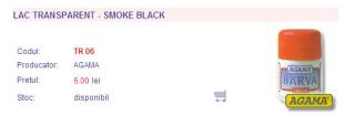

Eu m-am reverit la (poza) tu la care te referi? Am citit aici un articol despre un Me-190 unde cred ca folosea o tehnica cu vopsele transparente de fapt vopsea foarte diluata (banuiesc ca se obtine acelasi efect)

Intradevar eroare FW-190
si poza o gasesti mai devreme era .BMP si nu are previu acu e jpg
Problema mea e ca nu gasesc decat lac lucios si ale e de la Dupli-Color, ca apoi am vazut cum arata un sprey de Sinto
  • Imagine atasata: Lac_Agama.jpg

Eu m-am referit la (poza) tu la care te referi?
Daniel, eu nu m-am referit la nici o poza, ca nu aveam la ...care! Deci, hai sa o luam pe mai de departe: avem vopsele opace, adica daca vopsesti cu ele nu se mai vede suportul, avem vopsele (impropriu numite lacuri) transparente (defapt semitransparente), adica daca vopsesti cu ele se vede suportul, dar colorat in nuanta vopselii folosite, si lacuri, adica astea sunt transparente, dupa ce dai cu ele se schimba doar tuseul suprafetei, adica devine mat, semimat sau lucios, dupa caz. In lacuri, daca bagi cantitati mici de pigmenti, poti obtine vopsele transparente.
Acuma, la spalari, se folosesc vopsele opace diluate suficient si/sau vopsele transparente. Desi scopul este acelasi, efectele folosirii celor doua tipuri de "vopsele" nu sunt aceleasi.
Uite un exemplu. Teava de esapament la motocicleta este cromata. Uneori, in zona curburii ea se "arde" putin, primind o nuanta mai inchisa. Daca eu vreau sa obtin acest efect pe macheta, folosesc vopsea transparenta, adica cea ce ai pus tu in poza, acel Smoke Bolack, cod TR06, de la Agama. Daca folosesc o vopsea opaca diluata, obtin, mai degraba, un efect de murdarire, decit de arsura.
Pentru lacuri de toate "categoriile" (lucios, mat, semimat) fa o comanda de lacuri Agama la www.parcmodels.ro sau la www.modelism.ro , sunt foarte bune!
