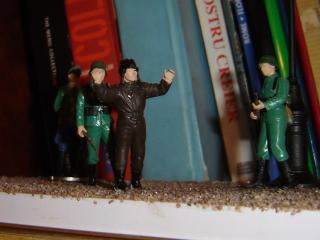

In constructie aceasta mini-diorama. O sa primeasca maine niste accesorii de la Tamyia si unele de la Mirage. Setul este compus din 4 figurine: 2 soldati, un prizonier rus si un general.
  • Imagine atasata: DSC03592.JPG
  • Imagine atasata: DSC03586.JPG
  • Imagine atasata: DSC03595.JPG
  • Imagine atasata: DSC03596.JPG
  • Imagine atasata: DSC03589.JPG

Salut Octav
Ceva precizari, daca se poate :
In kit nu e nici un general, in cel mai fericit caz un capitan (dupa epoletii desenati la personajul de pe cutie).
Culorile uniformelor germane de felul ala-erau feldgrau, adica un fel de gri verzui, de ce vad acolo un verde prazuliu ?
Combinezonul tanchistului rus e cel mai propiat de ceea ce trebuie.
Desi, in alt topic am citit ca nu esti adeptul folosirii umbrelor si a altor elemente ajutatore pentru ochiul uman, nu ar strica sa folosesti asa ceva, mai ales la uniforme, binenteles si la fizionomiile personajelor.
Atentie, o diorama trebuie sa puna in valoare elementul principal , nu invers.
Spor la treaba
Adi
Later Edit :
Atentie la debavurare
Inca o data scuze de interventie, spor la treaba.
Aceasta postare a fost editata de AdiP: 03 December 2008 - 10:20 PM

da stiu, am gresit culoarea. si in plus e si cam lucioasa pentru gustul meu. dar e invatatura de minte pentru data viitoare
Cu un acrilic negru merge un wash nu>?
Aceasta postare a fost editata de octav_x: 03 December 2008 - 10:40 PM

Vezi postareaoctav_x, la 3 Dec 2008, 22:24, a spus:
Incearca sa eviti pe cat posibil sa faci wash cu acrilice.Cel mai bine ulei, email.Matul il obtii cu lac mat.
Aceasta postare a fost editata de tgr: 04 December 2008 - 01:52 PM
#6 Useril este offline   dani
Postat 04 December 2008 - 01:58 PM
Eu as zice sa-i revopsesti,cel putin uniformele...verdele acela e jenabil.Iar cu wash-ul ar trebui sa incerci pe fete,la scara asta se poate muult mai mult .
#7 Useril este offline   octav_x
  • Postari: 236
  • Location:bucuresti
Postat 04 December 2008 - 02:54 PM
pai mi se pare cam greu sa fac wash pe o fatza cat un sfert din unghia degetului mic. dar o sa incer desi n-am mai facut-o niciodata. cu uniformele o sa am o discutie, cel mai probabil vor fi revopsite.
  • Postari: 1807
Postat 04 December 2008 - 10:47 PM
Wash-uri se fac si pe fetele figurinelor la 1:72, cu grija.
Daca numaram cate fotodecupate mai mici decat un sfert din unghia de la degetul mic al baiatului meu am pliat, lipit, pierdut, ............cred ca ma imbolnaveam.
Nu ca as fi foarte sanatos.
Pentru feldgrau, cel mai simplu e sa amesteci un gri mediu cu niscai verde inchis, la ochi.
Oricum nuantele variau pe o marja mare.
Cel mai important e sa te documentezi. Intradevar, o carte buna costa cat 10 machete, dar merita.

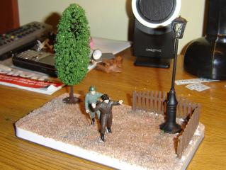

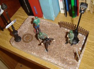

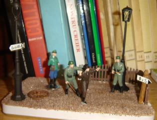

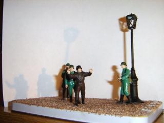

Am revopsit soldatii cu uniformele germane. Doar capitanul a ramas cu verdele acela suparator dar il aranjez si pe el. sper ca de data asta e mai buna culoarea:). Am mai adaugat si niste accesorii Tamyia dupa cum se vede, inca nu sunt lipite. Mai ramane de rezolvat partea cu vegetatia pentru un plus de viata si realism.
  • Imagine atasata: DSC03599.JPG
  • Imagine atasata: DSC03600.JPG
  • Imagine atasata: DSC03601.JPG
#10 Useril este offline   AdiP
Postat 05 December 2008 - 01:42 PM
Salut Octav x
Parca incep sa arate putin mai bine. Mai trebuie vopsite castile, armele, harnasamentul soldatilor, etc, etc.
Daca mi-e permisa o noua sugestie :
Nu inteleg pozitia stalpului de langa gard. Se vrea a fi in interiorul unei curti ? Daca raspunsul e afirmativ , atunci ce cauta celalalt stalp in diagonala opusa ?
Daca primul stalp e in afara "curtii omului", musai trebuie pus un trotuar- ceva, cu mentiunea ca atunci pica aproape tot pietrisul asezat de tine in zona respectiva. Scoate unul din stalpi (de preferinta cel de langa ofiter), schimba pozitia fie a gardului fie a celuilalt stalp. In pozitia actuala, respectivul gard da impresia ca margineste suportul dioramei, nu ca ar face parte din ea. Foloseste una din diagonale pentru asezarea garduletului si vezi ce iese.
Poate roata ar merge rezemata de gard ?
Incearca sa nu formezi o simetrie exagerata in diorama (cei doi stalpi), foloseste alte elemente pentru asta.
Spor
#11 Useril este offline   octav_x
  • Postari: 236
Postat 05 December 2008 - 05:23 PM
primul stalp e pus orientativ. Nici unul din accesorii nu este inca lipit pe baza. Mie mi se pare ca gardul da bine acolo unde e dar o sa incerc si alte pozitii. Cat despre al doilea stalp, e nevoie de ceva acolo in zona aia , altfel ar fi prea gol. Si este pus tot orientativ, nu e nimic batut in cuie. Mai pus poze si va tin la curent

progresez lent dar nesigur. am adaugat un copac pui si am lipit gardul
  • Imagine atasata: DSC03629.JPG
  • Imagine atasata: DSC03630.JPG
