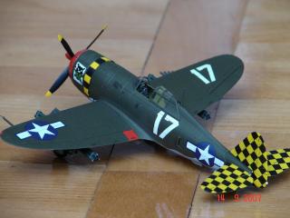

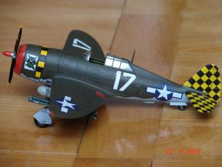

  • Postari: 1799
Postat 09 December 2008 - 05:47 PM
Z, taman d-aia am zis "mi s-a parut". M-am muncit cu ele degeaba la "checkertail" (cred ca am scris corect) Academy cu decaluri vechi si groase.
Au cedat dupa ce am bagat cutterul pe fiecare delimitare de panou si am muiat cu microsol de mi-a venit rau.
Roden mi s-au parut carton - acum vreo 4 anisori.
