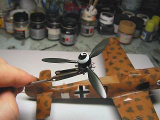

In primul rand si eu sunt cam incepator asa ca iti impartasesc atat din experienta mea cat si din a celorlalti (din studierea acestui forum sau sfaturi)
1. ideea vopsirii pe suport a partilor mici e pentru ca nu prea poti sa le vopsesti apoi pentru ca sunt mici dar poti folosi alte trucuri (vezi poze)
2. eu unul folosesc ce prind, sau mai exact ce gasesc sa cumpar pentru ca vopselele principale se cam golesc repede de la magazinele de specialitate
3. CU AEROGRAFUL iti garantez eu si cred ca toata lumea
4. asta o las in seama specialistilor stiu doar ca nu se prinde praful sau se curata mai usor
5. eu folosesc putty Tamiya. Se foloseste unde sunt defecte sau unde gresesti tu si "ciupesti" plasticul. Vopseaua se prinde foarte bine si mai este faptul ca are cam aceiasi culoare cu plasticul care este de obicei gri. Eu il smilgheluiesc cu apa cu smilgher de 1200 de la magazinul de piese auto

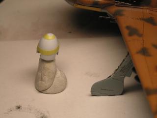

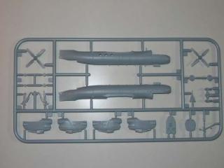

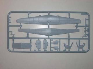

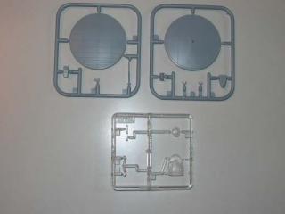

  • Imagine atasata: 04.JPG
  • Imagine atasata: 06.JPG

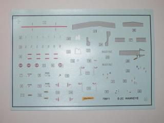

Treaba cu decalurile e chiar simplissima: chiar in prospecte scrie clar ca trebuie muiate in apa calduta si apoi transferate prin alunecare de pe hartie pe model. Sa nu-ti treaca prin cap sa le transferi prin frecare (ca la transferurile uscate, alea sunt altceva) pt ca le distrugi!!!
Iar un set de decaluri e de multe ori la fel de scump sau mai scump ca o macheta. Toate machetele de la producatorii mari (Revell, Italeri, Heller, Airfix, Zvezda, etc) sunt cu transfer pe apa. Cele de la Heller par mai ciudate probabil din cauza vechimii, s-ar putea sa ai probleme cu ele, fa mai intai un test cu un decal care nu-ti trebuie (de exp o inmatriculare/emblema pe care nu o folosesti sau scrisul cu numele firmei su tipul kitului, daca se crapa sau ceva de genul ne explici pe forum)
Ce ar mai fi de adaugat:
1.nu pune decalul direct in apa ci pe un mic burete imbibat pana la saturatie cu apa calduta in care eventual ai pus cateva picaturi de otet
2. daca vezi decalul cum se curbeaza nu te panica si sa incerci sa il indrepti, se va indrepta singur
3. nu lasa decalul in apa din momentul in care s-a indreptat mai mult de 30-40 sec, isi va pierde pelicula de adeziv
4. intotdeauna aplica decalul pe suprafete lucioase, niciodata pe mat
5. nu pune toate decalurile odata, pune unul, lasa-l o zi sau doua si continui doar daca a aderat perfect (fara bule de aer prinse dedesubt, fara sa se desprinda) in caz contrar povestesti pe forum
6. decalurile lungi si inguste (gen dungi/benzi) nu te forta sa le pui ca atare, bagate in apa au tendinta sa se faca covrig, se pot distruge, e bine sa le tai in bucati astfel sa ai un raport lungime/latime rezonabil
7. foloseste functia "search" a forumului si cauta dupa cuvinte, exista pe forumul asta articole sau topicuri cu informatii foarte complete si utile despre gravare/vopsire/decaluri/imbatraniri/aerografie samd, nu e atat un repros cat un sfat practic, s-ar putea sa gasesti raspunsuri inainte ca unii din membri sa raspunda plus ca sunt mai sistematizate

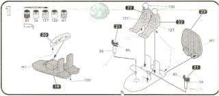

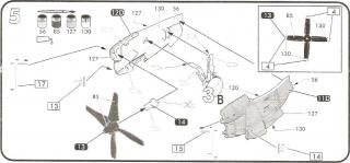

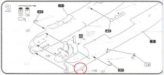

#11 Useril este offline   Andrei_Ratiu
  • Postari: 18
  • Inregistrat: 06-December 08
Postat 10 January 2009 - 03:40 PM

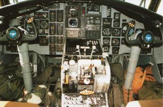

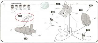

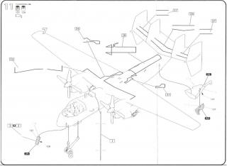

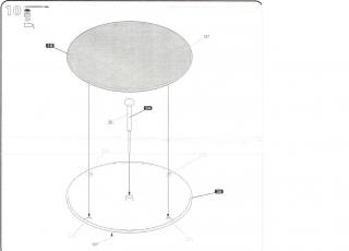

Stiu ca a trecut mult timp de cand nu am mai zis nimic, insa nu m-am lasat pagubas si nici nu am stat cu mainile in san. Am cautat net-ul in lung si in lat si am reusit sa fac rost de schemele scanate, de decals scanate si de parti pozate. Din pacate nu stiu sa pun poze insa am hostat pozele undeva si o sa incep cu primul pas.
Daca imi puteti explica in detaliu cum sa vopsesc piesele din prima parte va sunt recunoscator. (nu ca tehnica si strict ca ce suprafata trebuie acoperita). Uite aici si prima poza. Astept nerabdator raspunsurile voastre.
PS am primit tona de machete de Mos...am fost foarte cuminte cred B-)
Cu respect :pardon:
  • Postari: 12708
Postat 10 January 2009 - 07:50 PM
Ca sa atasezi o poza este foarte simplu.
- clic add repy. Ti se deschide fereastra pe care o cunosti, in care scrii textul.
- clic browse, selectezi poza din calculator, apoi clic pe open
- clip pe incarca si astepti sa se termine de invirtit "elicea" care iti arata ca poza se incarca.
- daca mai vrei sa incarci poze, clin pe browse si repetri operatiunile descrie in continuare. Atentie sa nu depasesti per total 2M si pe bucata, parca, 300 k. Dimensiunile optime ale unei imagini e bine sa fie de 1280 x 1024 pixeli.
- la final clic adaugati raspuns.

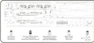

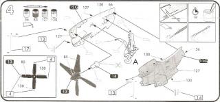

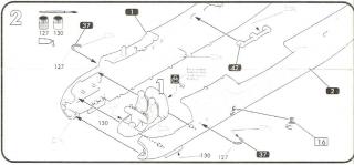

Asa, acum sa trecem la vopsit.
In imaginea atasata de tine apare foarte clar
- podeaua carlingii si scaunele, piesa nr 19 adica, in culoarea cod M1 (probail e vorba de culori Humbrol Authenthc si Humrol). Din pacate codul M1 nu-l gasesc pe nicaieri, toate sunt MC, deci nu stiu ce culoare ar putea fi!
- mansa in culoare 85 (negru carbune), iar pilonul ei in 56, aluminiu

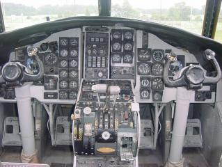

- costumul pilotilor in 127, un gri deschis satin, iar castile in 130, alb satin.
- plansa de spate tot in M1

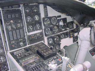

Acum, daca zici ca ai poze de prin interior, vezi in ce culori e vopsit si la vopsesti la fel. De multe ori instructiunile de vopsire din kit sunt destul de simpliste.
Postat 10 January 2009 - 09:41 PM
Interiorul avioanelor US Navy mai noi de anii '60 este vopsit in culoare FS36231 (Dark Gull Grey). Echivalente se gasesc cam in toate gamele de culori uzuale (ModelMaster are direct culoarea, la Humbrol ai 140, nu stiu Revell, Agama iarasi are direct nuanta).
PS: Z, sticla nu "opreste" radiatia UV cat sa fie sesizabil. Sticla absoarbe o parte, insa pentru un geam de 4-6mm cum sunt cele uzuale, factorul de absorbtie e sub 10% din cate tin minte, asa ca pot fi tinute si in geam fara probleme, e prea mica diferenta ca sa conteze.

Sa incepem cu inceputul. Dispunem de poze cu ramele cu piese si cu descrierea culorilor necesare. Mentionez ca acestea au venit odata cu macheta (M1 dupa cum se vede e o combinatie intre negru si gri, scuze Z-mare ca nu am precizat de la bun inceput :pardon: )
Imagine atasata: 584_5556.jpg
Imagine atasata: 584_5558.jpg
Imagine atasata: 584_5557.jpg
Imagine atasata: 584_5560.jpg
Imagine atasata: 00.jpg
Primul pas consta in realizarea cockpit-ului.
Imagine atasata: 01.jpg
Pasul 2 presupune imbinarea corpului avionului.
Imagine atasata: 02.jpg

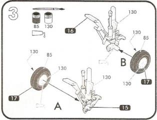

Pasul 3 presupune asamblarea trenului de aterizare.
Imagine atasata: 03.jpg
Pasii 4 si 5 presupun asamblarea motoarelor.
Imagine atasata: 04.jpg
Imagine atasata: 05.jpg

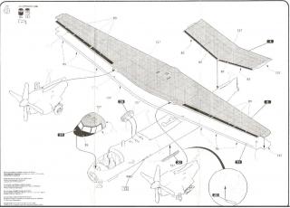

Pasul 6 vizeaza imbinarea aripilor si motoarelor cu corpul avionului.
Imagine atasata: 06.jpg

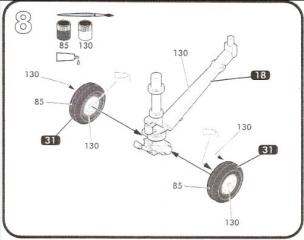

Pasul 8 presupune asamblarea trenului de aterizare din fata.
Imagine atasata: 08.jpg

Pasul 10 vizeaza asamblarea radarului.

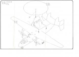

Imagine atasata: 10.jpg
Pasul 11 arata unde se lipesc decal-urile.
Imagine atasata: 11.jpg
Pasul 12 presupune montarea suportului de radar si a radarului pe avion.
Imagine atasata: 12.jpg
Pasul 13 arata unde se lipesc restul decal-urilor.
Imagine atasata: 13.jpg

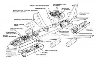

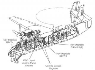

Imagine atasata: E_3A_AWACS_Cutaway_S.jpg
Imagine atasata: H2K_port.jpg
Imagine atasata: H2K_starbord.jpg
Marele avantaj al acestei aeronave fata de Air Force E-3 AWACS il reprezinta modul de prezentare a datelor. E-2C Hawkeye afiseaza datele in format brut (neprelucrat de calculator) lasand prelucrarea pe mana unui operator uman care poate realiza harta tactica mult mai precis, riscul de a omite tinte fiind mult mic.

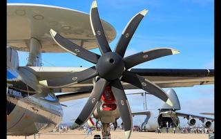

Avionul este propulsat de 2 motoare turbo cu elice (4 pale) Allison T56-A-425. In versiunile mai noi ale aparatului (E-2D Hawkeye / Hawkeye 2000) motoarele au fost inlocuite cu 2 motoare turbo cu elice (8 pale) Allison T56A-427
Imagine atasata: elice_cu_8_pale.jpg

Postat 11 January 2009 - 12:47 PM

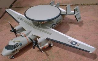

Dilema mea este urmatoarea: daca te uiti cu atentie observi la piesa 19 ca arata vopseaua 130 cu o sageata care pare sa indice dedesubtul platformei. De ce ai vopsi dedesubtul unei piese din interior in alb? Merg mai departe in pasul 2 si ma uit la vopsea. Se observa ca din nou 130 apare cumva dedesubtul avionului (ca si cand ar avea burta alba), dar in rest nu mai arata nicio vopsea in plus. In pasii 3 si 8 se observa ca trenul de aterizare are suportii vopsiti in alb. Deci s-ar lega cumva de ipoteza ca burta avionului ar fi alba. Observati si in aceasta poza ceea ce ziceam.
Imagine atasata: E_2C_Hawkeye2.jpg
Dar restul corpului avionului ce culoare e??? In pasii 4, 5, 6, 7 care descriu vopsirea motoarelor aripilor si a ampenajului, culoarea lor de baza este gri. E un mic mare mister, din cauza caruia nu am putut lura la macheta. Din nefericire atunci cand am primit macheta am fost foarte entuziasmat (ca si acum dealtfel) si am trecut direct la treaba. Nevazand nicio alta indicatie de vopsire pentru corpul avionului l-am vopsit in alb pe tot. Apoi cand am vazut ca restul (motoarele, aripile si radarul) sunt gri m-am oprit si am inceput sa caut unde e buba. Inca nu am gasit-o, poate ma ajutati voi. Am cautat inclusiv machete finisate, dar din pacate nici-una nu m-a lamurit. Toate arata diferit.
Imagine atasata: andree72e2c.jpg
Imagine atasata: Model.jpg
Imagine atasata: 2.jpg
  • Postari: 12708
Postat 11 January 2009 - 04:40 PM
Nu e o dilema, probail zona aceea se vede din baia trenului care este alba, ca si jambele si ineriorul voletilor.
Daca te uiti atent, la pasul 6 iti spune ca aripa trebuie vopsita in gri 127, atit extrdosul cit si intradosul (colt dreapta jos).
Tot acolo iti spune ca partea de bot cu carlinga e vopsita tot cu 127, apoi toate piesele puse pe avion sunt tot cu 127. Deci, avionul este in intregime vopsit in gri 127.

Vezi postareaZ-mare, la 11 Jan 2009, 16:40, a spus:
Asta remarcasem si eu, doar ca ma asteptam sa scrie clar ca si corpul avionului se vopseste cu gri. Pana la urma are burta alba (vezi schema 2) ??
PS: extrados si intrados cu referire la aripi, inseamna partea de deasupra si cea de dedesubt a aripii?
Cu respect :pardon:
  • Postari: 12708
Postat 12 January 2009 - 08:28 AM
Nu, este in intregime in Humbrol 127, similar cu ultima fotografie.

OK...am aflat noutati: firma heller este frantuzeasca, decal-urile cu care a venit macheta mea de E-2C Hawkeye aveau o singura inmatriculare care nu era de US Navy, scrie doar Marine pe ele. Asa ca, m-am gandit ca o fi o macheta ce simbolizeaza avionul din flota francezilor. Asa ca m-am pus pe cautat iar si am descoperit adevarul suprem. Da, este inmatricularea din marina frantuzeasca. Uite si dovezile. Din pacate nu stiu ce voi face cu corpul avionului pe care l-am vopsit in alb mai demult (si l-am vopsit meticulos). Oare daca inmoi in apa calda corpul avionului s-o curata vopseaua aia?
