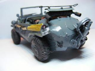

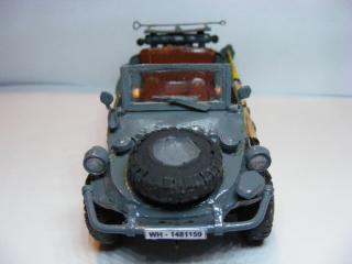

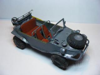

ca iti dai seama ca nu ma mai apucam de asa ceva daca mi-era frica de murdarire dar vb aia murdarirea e frumoasa ,uite pe ce am testat airu, le-am mai postat odata da le-am scos sa nu poluez atmosfera asta selecta totusi, probabil ca si topicu nu prea isi avea locul pe aici da eram prea nervos pe airu meu cand vedeam ce lucruri va ies din mana ,asadar iata masinuta mea din carton (nu se compara cu plasticu dar inafara de schita iese tot din mana) buna ideea cu recipientu de aer in apa calda desi consumul nu e asa mare pt ca o macheta de a mea nu are mai mult de 15 cm le reduc pe toate din cauza spatiului,si tot odata creste complexitatea modelului,dar pana atunci iata poza si multumesc inca odata pentru promptitudine si idei..

"Areograful" Beginner de la Revell, nu e tocmai un aerograf, ci mai degraba un suflai, cu care nu poti face prea multe.
Iti recomand BD-137 sau BD-130 de la www.hobbyx.ro. Numai ca...ai nevoie si de comprosor, ceea ce mai ridica nitel nivelul investitiei!
In privinta machetelor, frumos realizate! Ar fi doua mici circoteli: imi pare prea multa vopsea pe ele iar lacul ar trebui sa fie mat, nu lucios.

Multumesc de sfat ,insa nu am insistat cu vopseaua sunt doar pufuri nici eu nu stiu de ce se vede asa probabil din cauza focusului,masinuta are 12 cm maxim si se vede mai urat decat in realitate de e sub lupa, iar cu spraiul corect e lucios dar ideea mea a fost sa ajung sa construiesc din carton si sa apara intrebarea :e din plastic? de aceea fol lacul lucios si parca da viata asa ..dar e bine de bagat la cap insa nush cum se cheama lacu ala mat eu umblu prin hornbach dupa cele necesare de obicei ca-s la gramada..in fine ,voiam sa sterg pozele sa nu polueze treaba aici da dc nu aveti nika impotriva le las dc nu le e locul sa se ocupe un modrator ,in rest am fost placut surprins de primirea dumneavoastra multam ..
