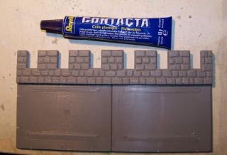

Cei experimentati sunt rugati sa-mi dea un sfat: cat sa tin piesele presate pentru ca sa "prinda bine" adezivul?
Lucrez la o fortareata medievala de la MiniArt.
Cei care cunosc plasticul respectiv precum si lipiciul de la Revell, va rog un raspuns cat de repede posibil!
In poza sunt piesele care se suprapun (partea superioara a crenelurilor, precum si adezivul folosit: Contacta de la Revell.
Pe tub nu scrie in cat timp se termina lipirea pentru a putea continua cu urmatoarele piese.
Multumesc!
Cat timp dureaza lipirea cu Contacta de la Revell? Lucrez la o fortareata medievala de la Miniart

Asta depinde de mai multi factori:
* tipul de lipici: asta dizolva local plasticul si se intareste complet dupa 36-48 de ore si poti sa il pilesti ca pe plasticul obijnuit. Lipitura are insa destula rezistenta cam dupa 15-39 d eminute.
* suprafata lipita. Cu cat e mai mare, cu atat mai puternica lipitura.
* tipul de plastic. Asta trebuie testat pe o culee sa vezi cum reactioneaza.
