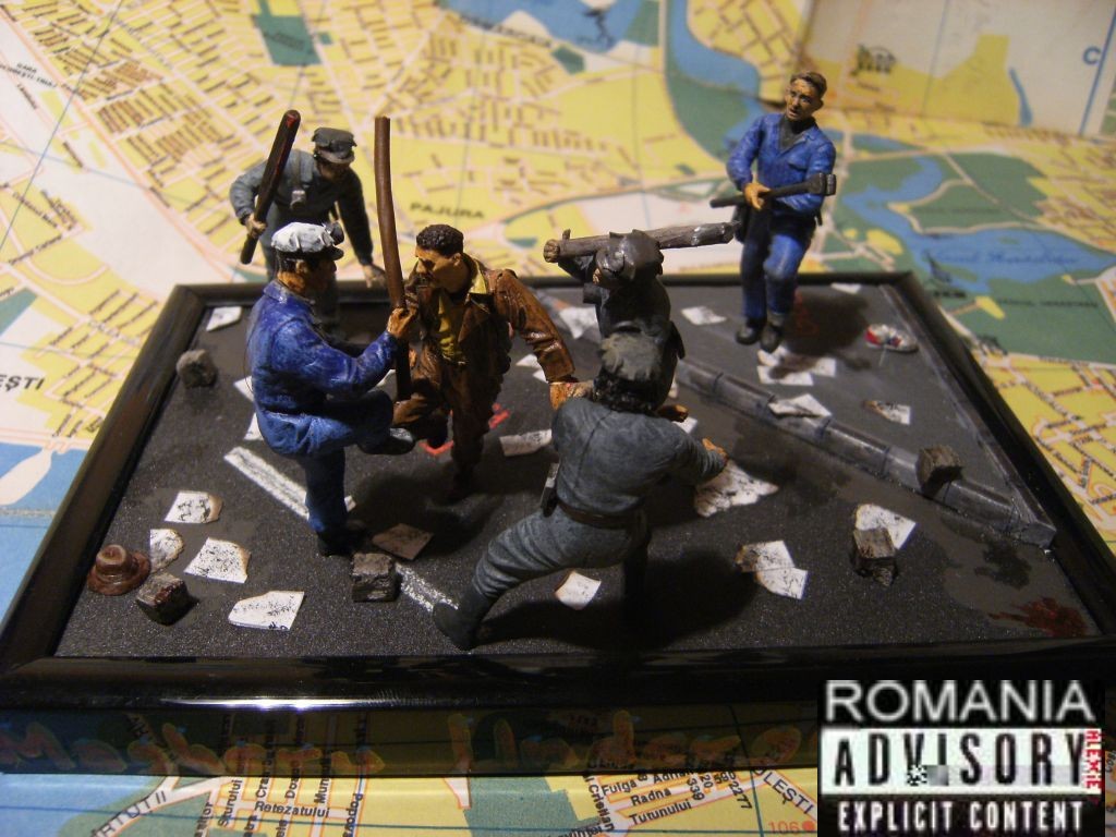

Hm...Eu as folosi niste cofraje mici si lungi in care as turna ipsos.Ar rezulta un paralelipiped lung pe care l-as taia pe proportii.Nu uita sa pui si aracet in ipsos.Il va face mai rezistent si va rezulta mai putin praf.Eu unul nu suport praful de ipsos.Am avut rezultate bune in trecut dar nu mai lucrez cu el.Uite aici primele mele tentative modelistice(casa este din ipsos).
Asta ar fi o solutie.Poate mai spune cineva si alta.

Fetele mele prefera placi de komatex sau placi de rigips (merge si polistiren extrudat) cu aceste materiale este mai usor ( si la figurat) decat cu ipsos.

Eu zic sa urmezi indicatiile lui Alexie, arata foarte bine ce a facut el cu toate ca nici idea lui Tgr nu e de lepadat!!

Mergi pe ideea lui alexie ca-i mai usor de abordat. ;-)

Desi folosesc intensiv komatex nu pot sa-ti ofer date tehnice suplimentare, incearca AICI.
Placi rigips sunt placile folosite in constructii pentru realizarea peretilor falsi etc., eu personal n-am cumparat o astfel de placa dar n-am ezitat sa "ciugulesc" din resturile ramase pe santier, din fericire 1 din 3 romani construieste. Placa este invelita pe ambele fete cu hartie, la inceput indepartam hartia cu degetul umezit...dupa ce aratatorul mainii drepte a ramas fara amprenta m-am desteptat si folosesc o radiera umezita.
Polistiren extrudat este ruda cu polistienul expandat (ala cu bilutze) numai ca acesta este fara de..bilutze ;-) , oferta de placi este mare (grosime si culoare), eu ma multumesc sa refolosesc gunoaiele ramase in urma 'meseriasilor".
