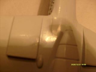

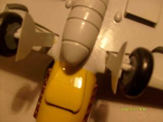

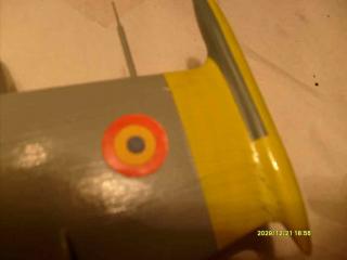

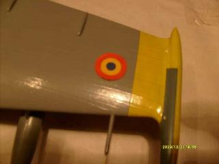

Avioane le construiesc de la zero si sunt din lemn. Desi stiu ca este mult de munca si sunt sensibile la factorii de mediu{si nu numai}, nu voi renunta la aceasta placere.
Prin urmare acum am patit-o. La expozitia de la Cluj din acest an, cred ca datorita alternantei umezelei cu caldura , chitul si vopseaua de pe L-39 si Me-109G au crapat. Curios este ca IAR-80 a scapat.
Chitul folosit? Amestec de pudra de talc cu emaita. Vopseaua folosita? Duco [ducotim]. Metoda de fopsire? Cu suflaiul alimentat de "compresorul" din plamani.
Aveam in plan sa schimp vopseaua si sa le aduc la infatisarea cat mai reala, dar parca zic ca nu acum.
Ei bine sunt fortat de situatie sa trec la modificari si incep sa pun intrebari.
Ce chit este indicat pentru lemn? [Stati linistiti ca am citit toate articolele de pe site, dar nu sunt multumit].
Ce clei propuneti pentru lipit lemnul?[Nu propuneri ca sa experimentez]. Am folosit mult cleiul "AGO", dar nu se mai gaseste in comert.
Ma opresc aici, dar voi reveni.
Pozele nu sunt de calitate prea buna ...
  • Imagine atasata: S6300740.jpg
  • Imagine atasata: S6300741.jpg
  • Imagine atasata: S6300746.jpg
  • Imagine atasata: S6300745.jpg

Un chit bun pentru lemn obti amestecind rumegus fin (cel de banzing) cu aracet sau lac pentru lemn. Il prepari inainte de folosire.
Cel mai bun "lipici" pentru lemn este cleiul de timplarie sau, cum mai este cunoscut, cleiul de oase. Din pacate are dezavantajul ca trebuie incalzit si mentinut cald cit timp il folosesti. Un alt lipici bun pentru lemn este aracetul.

Incearca un chit de fibra de sticla. L-am folosit pe I.A.R.-39 (la partea din fata a fuzelajului) si a mers. Se slefuieste mai greu dar merita.
Dupa slefuire se poate sufla un strat de spritchit.

Draga viopa, am construit dealungul anilor multe machete din lemn, este adevarat dupa un timp toate aratau ca macheta din pozele tale. Vopseaua crapata.
Cu timpul am gasit metoda de a prantampina acest fenomen groaznic.
Am adus piesele in stadiul de finisare, dar fara a marca dungile de imbinare, am diluat EMAILITA in proportie de 1/10 in diluant, apoi cu pensula am aplicat straturi succesive pana la saturatie. Dupa fiecare aplicare faceam pauza de uscare, in functie de marimea machetei poate dura cateva zile, o saptamana.
Dupa uscarea completa macheta are aceleasi caracteristici ca una din polistiren, se pot lipi pe ea elemente de detaliu fin din polistiren sau lemn, se pot marca dungile de imbinare a tablelor. Atentie! discutam de lemn de tei.
Inainte de impregnare este bine sa gasesti o metoda de asamblare a jumatatilor, aripi si fuselaj, pe care dupa finisare sa le desfaci, si sa le usurezi in interior cu o freza pentru lemn atasata la un Biax.
In acest fel se usureaza macheta, poti face un cocpit detailat.
Dupa asamblare si finisarea finala, vopsirea se face ca la machetele din polistiren si ce este mai important, lemnul nu mai lucreaza la umezeala.
Cateva machete lucrate de mine folosind aceasta metoda pot fi vazute la Muzeul Militar National in vitrinele cu machete, este vorba de Me-109G, Potez-25, PZL-11F, PZL-24E. Au fost confectionate acum 20 ani si arata ca noi.

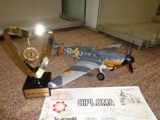

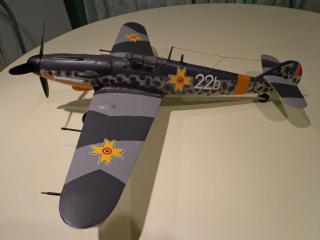

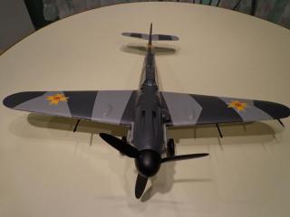

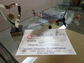

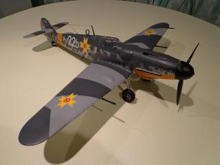

Pana la urma te ajuti singur. Asa ca va prezint cum a iesit avionul.
Apoi am participat si in acest an la concursul de la Alba Iulia. Dar las pozele sa vorbeasca.
  • Imagine atasata: Micsorat 6.JPG
  • Imagine atasata: Micsorat 8.JPG
  • Imagine atasata: Micsorat 7.JPG
  • Imagine atasata: Micsorat 25.JPG
