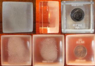

  Postat 30 January 2009 - 09:29 PM
Azi a fost o vreme mizera si am sunat la munca (lucrez in contratura) si la intrebarea: Cum merge? am primit raspunsul : O frecam! Instantaneu am avut o revelatie.
M-am dus la munca si evident am frecat-o.
Smirghel P400 la ud
A urmat P200 la ud
Imagine atasata: 1.jpg
Imagine atasata: 1__1_.jpg
Daca postarile lui cartula despre slefuirea cupolei nu ma convingeau nici acum nu aflam care-i aversul monedei.
Pentru finisare ramane sa aplic si noutatile din acest topic (aia cu pasta de dinti pe tricou).
De aceea este bine sa cititi tot ce se scrie pe forum (evident cu mici exceptii) ca nu se stie niciodata ....cand va zice colegul c-o freaca.

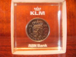

Postat 03 August 2009 - 07:20 PM
Vezi postareaalexie, la 30 Jan 2009, 22:29, a spus:
Intrebare off topic dar cu aplicatie modelistica:
Din ce material pot obtine o masa transparenta in care sa fie inglobata o piesa ( vezi foto)?
