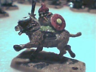

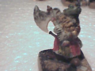

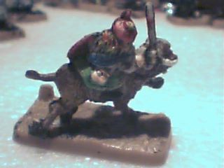

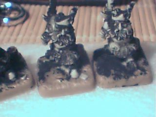

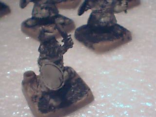

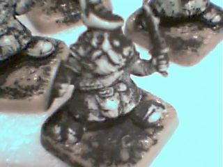

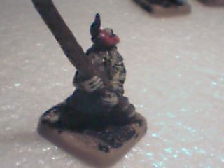

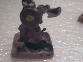

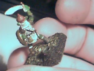

aici sunt cateva poze [scuzati calitatea imaginilor.......sunt facute cu webcam-ul]
va rog sa nu radeti de cum sunt pictati
asi vrea sa stiu cu ce pot sa-i curat fara sa distrug plasticul

Bine ai venit.
daca plasticul e tare (adica nu e flexibil) ii poti sterge cu aproape orice solvent (incerci intai pe un postament sa te asiguri ca nu se topeste)
Fiind vb de culori acrilice la tub ar trebui sa fie de ajuns sa ii bagi in apa fierbinte de la chiuveta. Acrilicul se va umfla si se va putea jupui. (jet de apa calda si periuta de dinti).
Acrilicul la tub nu e compatibil cu nici un solvent. Doar cu apa. Exista acolo de unde ai luat tuburile diluanti speciali (dedicati) care pe langa apa mai au si alti aditivi care ajuta la aplicare si durabilitatea peliculei, cat si mediumuri pt. intarzierea uscarii ca sa permita combinarea culorilor local.
Un aerograf te ajuta in sensul ca poti lipi 20 de figurine pe un suport si-i poti pulveriza odata. Faza e ca nu poti evita vopsirea completa (cu fata si maini si altele) - toate vor avea culoarea rosie sa zicem si asta nu va fi realist. Depinde de pretentiile tale. Eu zic totusi ca nu se justifica achizitionarea unui aerograf, care presupune si sursa de aer pentru un set. Cu cateva pensule cu [par fin de jder (marder) sau sintetic poti incheia afacerea, costandu-te 30 ron in loc de 700 ron.
Trebuie doar sa diluezi bine vopseaua (consistenta unei smantani subtiri), sa speli bine figurinele cu sapun (pt imbunatatirea aderentei) si ceva rabdare. ...Doar o faci de placere inteleg.
La sfarsit abia poti sa vi cu wash-uri care e preferabil sa nu fie negru ci mai degraba un brun bine diluat (transparent).
Daca nu ai lac acrilic poti folosi ca diluant la wash-ul de acrilic aracet (de la librarie) diluat 1 la 3 cu apa.
Benzina zippo e buna ca diluant pentru uleiuri la tub.
Succes si rabdare (cate putin in fiecare zi)

va multumesc ptr raspunsuri
am sa ma pun sa curat cativa si am sa cumpar lac acrilic si niste pensule mai fine :-(
plasticul e moale, cativa i-am bagat in apa calda ca sa-i indrept

Eu am dat jos vopseaua acrilica cu alcool izopropilic. Cat despre vopsire...sfaturi sunt si aici pe site, si pe site-urile amintite mai sus.

am inceput sa-i curat cu alcool izopropilic [vitacom e sursa]......dar merge foarte greu.ar trebui sa-i las la inmuiat o perioada?

La mine a mers dupa 20 de minute...dar tot a trebuit sa folosesc o pensula ca sa dau jos vopseaua.

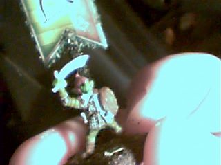

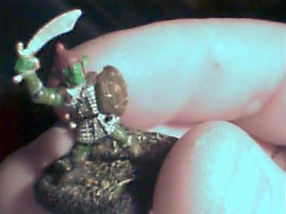

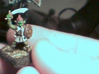

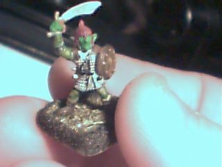

Acum am terminat de pictat un goblin............eu sunt multumit de cum a iesit.Astept sfaturi,sugestii,critici din partea voastra.Din pacate pozele nu-s prea reusite..........am sa incerc sa fac cateva la lumina zilei

Cand ai sa termini de pictat una suta de goblini, o sa fie foc.
Ia-o deocamdata ca pe un exercitiu. La urmatorul vei sti singur care e cea mai buna ordine pentru vopsele, care acopera si care nu, care se dilueaza si cum, ............
Cauta niste goblini d-astia pe net si vezi cum i-au pictat altii. Imita-i.
Cauta pe forum "washing" si "drybrushing".
Arata corespunzator. Baga poze ca lumea si vorbim.

cred ca voi deveni maestru cand termin de pictat toate figurinele [370 si ceva]. pe siteul days of wonder exista un painting guide si acesta a fost sursa de inspiratie ptr alegerea culorilor.legat de drybrushing.....am aplicat tehnica la scut si zale [cred ca mi-a iesit].cu washingul stau mai prost.........cred ca diluez prea mult vopseaua sau inca nu stiu ce trebuie facut.............utilizez acrilice.
voi incerca sa fac niste poze mai bune

Incearca pentru wash uleiuri. Sunt ieftine si bune. Se dilueaza cu diluant (foarte inteligent), intr-o proportie mare. N-ai cum sa gresesti, daca ai grija. Din primele poze, pare ca ai si grija, si mana. Merg uleiuri cu atat mai mult cat dai acrilice ca baza.
