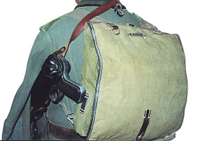

Daca are cineva poze cu MP40 carat pe spate sau in fata, dar neaparat atarnat de gat cu curea, ii multumesc de pe acum. :diablo:

Poze am, dar in carti si in Signal. In calculator, doar 2, si alea proaste:
Imagine atasata: GermWermacht.jpg Imagine atasata: monthly_02_2009/post-1749-1234623286.jpg
Si inca una cu o postura similara: Imagine atasata: i1.jpg
In general, tragatorul de MG nu mai purta alta arma in afara pistolului (banuiesc ca stiai deja), pur si simplu din cauza greutatii armelor si munitiei aferente.
Totusi, daca vroia muschii lui, putea sa-si ia si aruncator de flacari, si "blasting hammer", si "soul reaper" si sa castige singur razboiul.
OK mersi!
Am rezolvat.
Stiam da.Dar sincer ma indoiesc ca toti tragatorii cu MG nu au mai carat si ei la viata lor inca ceva.Erau vremuri grele si cred ca de multe ori carau cat puteau.Sunt indecis in privinta MP40-ului atarnat de gat, dar mai vedem.
