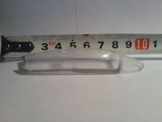

Ajutor!
Cupola carlinga MiG 29 UB 1/48 ACADEMY sau poate se potriveste altceva!
  • Imagine atasata: DSC01117b.jpg

In imagine e cabina actuala? Daca nu e sparta/crapata este recuperabila.

Cupola nu este sparta, au aparut niste fisuri foarte mici si multiple in timpul polisharii si dau un aspect foarte urat! :-D

Solutia poate fii Future/Klear :-D

Am o promisiune de la cineva din UK, legat de FUTURE sau PLEDGE.
Ceva sfaturi legate de utilizarea lor la cupole?!!! :-D

Daca sunt fisuri, nu cred ca ajuta Future/Klear.
Daca sunt zgarieturi, e altceva...

Daca e vorba de fisurile care abar in urma fortarii/ tensionarii cupolei, si care arata ca niste firisoare albe - pa, pa.
Dar poti incerca Future linistit. Cu Future e simplu - scufunzi cupola complet, o scoti si o atingi de un servetel, pentru a scurge surplusul. Apoi se lasa indelung la uscat.
Am ajuns eu sa dau lectii la Future, care il am de capatat - sa traiasca Eugen.
