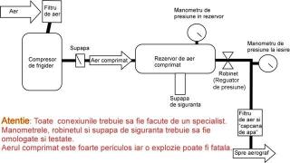

Salut Octavian,
Modelism are un compresor de vanzare. Parerea mea este sa te duci la ei.
In rest, ideea e simpla. Gaseste-ti un motor de frigider. Uite o schema. Asta a fost primul meu compresor si a mers bine pana cand mi-am luat un Eolo500 cu absolut toate masurile de siguranta. Folosesc o Iwata Eclipse HP-C Plus si un Sotar 20/20 propulsate, cum am zis, de un Eolo500. Din cate inteleg, aerograful de la Dl. Pavel este o ruda a celui folosit de modelisti in Romania de vreo cativa ani. Poti sa incepi cu el ca e scula buna si iti faci treaba cu ea. Dupa ce iti dai mana, poti trece pe scule mai scumpe.
Trebuie sa iti spun de la inceput ca un compresor nu este joaca de copii. Daca iti explodeaza chestia, poate lua un picior sau o mana daca esti baftos. Daca zici ca un compresor e scump, sa stii ca e mai ieftin decat o spitalizare.
Sper ca ti-am fost de ajutor.
Radu

Postat 14 August 2005 - 12:11 PM
O mica complectare: intre rezervor si iesire, in locul robinetului simplu, este nevoie obligatoriu de un regulator de presiune!

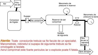

Scuze, asa trebuia sa spun, "regulator de presiune" in loc de "robinet". Dar, ca sa nu fim pedantici, regulatorul nu e un fel de robinet cu alt nume mai sofisticat? Ca altfel ce rost are un robinet acolo decat se regleze presiunea la iesire? Am modificat desenul.

Radub, diferenta dintre robinet si regulator e foarte mare: robinetul inchide si deschide curgerea gazului, pe cind regulatorul regleaza si mentine o presiune constanta la iesire, intre anumite limite ale debitului!
Ar fi de facut o precizare: la o astfel de instalatie, nu este suficinet numai presostatul, ci e nevoie si de un regulator de presiune! Presostatul, asa cum s-a aratat mai sus, opreste motorul la o presiune maxima data si il porneste la o presiune minima data. Este bine ca acest histerezis sa fie de cel putin 4 - 5 bari, in acest fel motorul nu se incinge prea tare. Regulatorul de presiune asigura o presiune constatnta la iesire, indiferent de consum (intre anumite limite, date de calitatea regulatorului). Fara acest instrument este destul de dificil de lucrat: in butelie pot fi de obicei 6 -7 bari, dar aerograful lucreaza la 0,8 - 1,2 bari! Un robinet nu rezolva treaba decit aparent: daca aerul curge prin aerograf se poate regla cit de cit o "presiune" (defapt debit!) buna de lucru. La oprirea aerografului insa, presiunea incepe sa creasca pe furtun pina ajunge la egalitate cu cea din rezervor (deci 5-7 bar!!!). Va dati seama ce se intimpla la repornirea aerografului, asta daca intre timp furtunul nu a sarit de la locul lui!

OK ai dreptate, un robinet si un regulator de presiune sunt doua chestii diferite. Nu sunt specialist, se vede ca tu stii lucrurile astea mai bine. Compresorul meu a fost facut cu 15 ani in urma cu cooperarea unui mester care stia ce face (era instalator de gaze si strungar - el a facut toate piesele). Eu am venit doar cu idea. De fapt asta era intr-un fel si sfatul meu. Daca te apuci de asa ceva, trebuie sa stii ce faci.
Intre timp mi-am luat un compresor cu toate elementele de siguranta, presostat si supapa de siguranta etc si sunt tare multumit de el.
