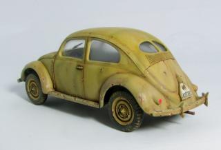

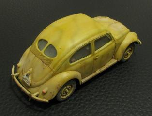

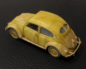

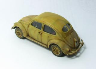

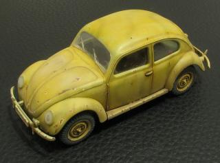

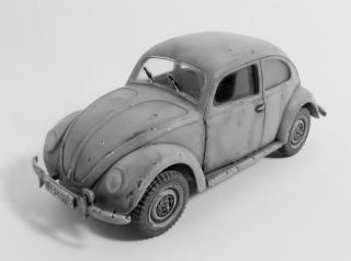

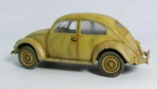

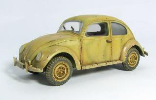

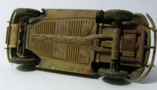

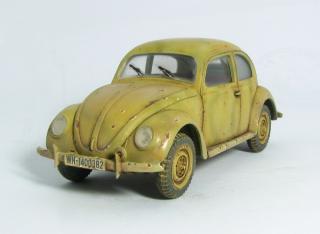

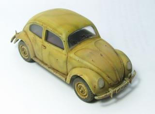

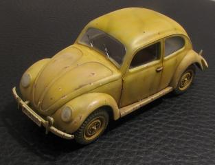

Daca Longinus tot a inceput GazoKubelul, prezint si eu prima macheta terminata la scara 1:48:

Mai ca-mi vine sa ma feresc din calea ei, asa bine arata "masina poporului"! Ceva detalii despre weathering?

Superba uzura, mare Meserias :bang:
Geamurile aburite imi amintesc de filmul "No way out" :whistle:

Uzura consta din 2 filtre peste vopseaua de baza, unu portocaliu si unu galben deschis. Apoi spalari cu umbra arsa diluata in benzina de bricheta. Deoarece am vopsit cu acrilice si vopseaua s-a depus foarte fin, nu am mai dat cu lac lucios. Am facut apoi ciobirile de vopsea in 2 straturi: primul cu vopsea crem mai deschisa decat cea de baza, apoi in centrul ciobiturii vopsea maro inchis, in asa fel incat marginile sa ramana de nouanta deschisa (ca la King Tiger). Peste petele prea pronuntate au venit apoi din nou niste uleiuri. Praful fin depus l-am simulat prin gazare cu Tamyia Buff. Pe geamuri am dat cu lac mat pe care l-am sters apoi in zonele mentinute mai curate de catre sofer. Rotile au fost spalate cu o solutie diluata email maro deshis.

Da, faina macheta! :whistle: :bang: Ciupiturile ti-au iesit de milioane!

Fain broscoi. Poti incerca o picatura de future pe stopuri. Treaba cu lacul mat pe geamuri am introdus-o in memorie. Intrebare: te-au dat cumva afara din serviciu? :whistle:
