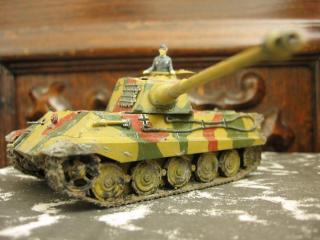

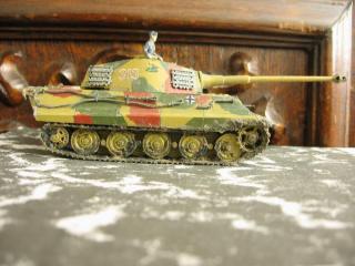

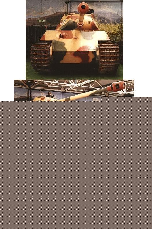

In privinta camuflajului de la King Tiger m-am inspirat de la un tanc exponat la "The Tank Museum", Bovington, UK . Uite si niste poze.

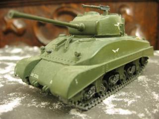

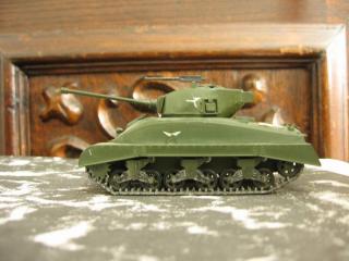

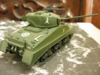

ATENTIE la documentare: la Shermanul Revell ai montat tevile de esapament si filtrele de aer total gresit.

In prinvinta Sherman M4 A1 nu contrazic deoarece referitor la date despre blindate americane sunt mai bata. M-au captivat MULT ma mult cele germane din WW2.
Te-as ruga daca poti sa imi explici ce am gresit si cum trebuie montat corect. Mersi :) (critica e utila:D)

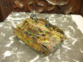

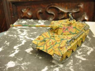

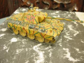

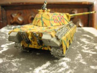

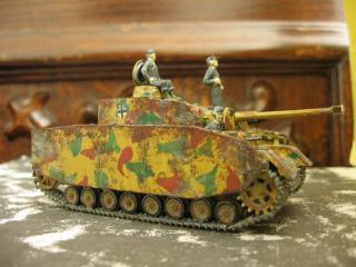

Pz.IV
-senila are o culooare suspecta, ar trebui sa se vada rugina (maro inchis) si talpile in otel
-se vede linia de imbinare a celor 2 piese care compun teava
-culorile par prea aprinse, in special maroul este prea roscat

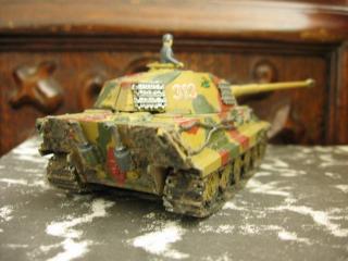

Tiger II
-tevile de esapament nu par vopsite convingator
-din nou senilele nu au o culoare realista

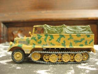

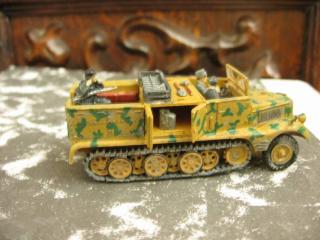

Sd.kfz 11 cu prelata
-prelata e stralucitoare, in realitate ar trebui sa fie complet mata

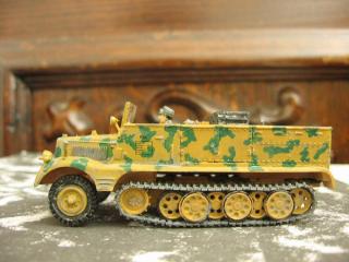

Sd.kfz 11 fara prelata
-usile acelea laterale sunt enorm de groase, par a fi blindaje de Tiger.

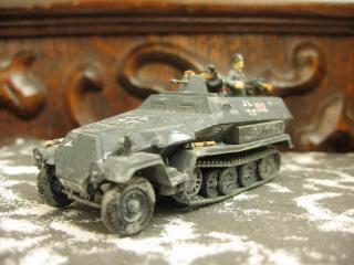

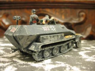

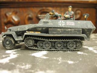

Sd.kfz 251
-senila pe stanga langa roata antrenanta pare intrerupta
-o mica problema de inerpretare a actiunii: un soldat trage cu mitraliera intr-o directie iar celalalt priveste relaxat in alta?

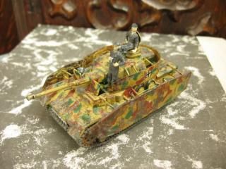

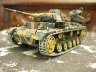

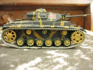

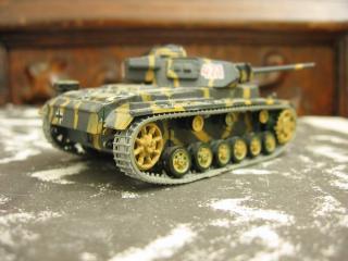

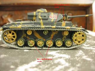

Pz.IIIL
-suspect camuflajul, eu nu stiu sa fii existat combinatii de panzer grey cu dunkelgelb de genul acesta
-senila e nevopsita (?) si sta cam libera pe galeti, de fapt in unele puncte nici nu fac contact

In plus, s-a mai mentionat ca vopseaua are deficiente de consistenta (de ex. la Sd.kfz 11 se vede ca petele de verde au fost vopsite cu pensula). Machetele nu au profunzime, datorita lipsei spalarilor nu par ca au relief (se poate inca corecta daca aplici un strat de lac stralucitor si o spalare cu solutie maro inchis). Soldateii sufera de acceasi problema a lipsei umbrelor.
Si inca una: noroiul pe care l-ai folosit are granulatie prea mare, la scara asta e ca si cum s-a lipit de vehicole pietrisul de pe drum.

Ai dreptate. La King Tiger tevile de esapament ar merge parca mai bine daca ar fi mai inegrite. mersi. Senila am murdarit-o cat mai adegvat ( am incercat ) cu solul din diorama din care face acum parte.
Sd.kfz 11 a fost un dubii. cu prelata / fara....pana la urma fara. Intra mai multe detalii asa. in concluzie prelata a ramas vopsita superficial doar pt a vedea cum ar fi. Pe mine tot varianta fara m-a captivat mai mult asa ca a ramas asa. Buna Observatie cu usile. Multzam. Se vor lua masuri dupa sesiune.
Sd.kfz251 a facut o mica "pana" la senila. Nu stiu cand a aparut. De asemenea se vor lua masuri. mersi din nou. Omuletii aia 2 se integreaza asa cum sunt in diorama.
Panezr III, toate variantele au fost retrase din formatiunile de blindate dupa luptele de la Kursk. Totusi au ramas exemplare, in special Panzer 3 L, M si N (cel cu teava scurta) care au acompaniat diviziile de grenadieri ( panzergrenadiere ) pt. a usura mobilitatea in luptele grele. Pt a face fata blindatelor grele ale rusilor au fost retrase treptat si aceste ultime Pz III. si inlocuite cu autotunuri (Stug-uri).
Camuflajul redat era folosit la modelul Pz III L ce insotea grenadierii in acesta ultima perioada de serviciu.
Ce spui de noroi cred eu ca este interpretabil... Mersi.

Greseala mea! Nu este urma de imbinare, este bavura de injectare, la fel de flagranta! Tevile de tun se toarna fara bavura, sunt perfect netede, deci ar trebui eliminata acea urma.
