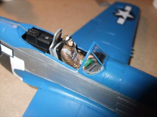

Postat 01 March 2009 - 11:42 AM
Acum m-am izbit de alta problema la aceasta macheta... avionul in sine a iesit bine, am lucrat cat am putut de curat.... insa nu stiu cum sa mai continui lucrul acum pentru ca decalurile sunt absolut dezastruoase... un cosmar... se descompun efectiv. Daca le tin prea putin in apa nu se desprind, daca le tin prea mult, se crapa pe carton direct. Am incercat cu apa la diferite temperaturi, acelasi efect ( doar la apa ceva mai calda parca parca am mai reusit ceva). Punerea stelelor pe aripi si pe fuselaj a fost un chin, inmatricularea de pe lateralul fuselajului am facut-o din bucati ( adica am recompus pe fuselaj literele dezmembrate). Una din seriile de pe deriva am distrus-o... decalul respectiv fiind lung de vreo 2 cm, efectiv nu l-am putut manipula, pentru ca fiecare litera se desprindea individual de capul ei. Mai am putin si turbez pentru ca nu stiu in ce fel sa mai procedez.
o poza cu pilotul
  • Imagine atasata: DSCF7289c.JPG
Aceasta postare a fost editata de optyqus: 01 March 2009 - 11:49 AM

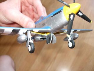

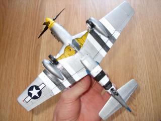

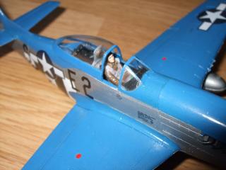

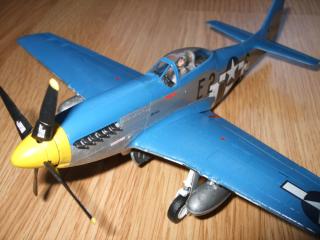

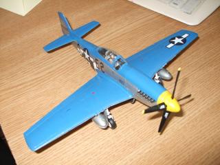

Postat 02 March 2009 - 03:18 PM
In sfarsit ma apropii si eu de terminarea acestei machete... o saptamana de lucru. E cam prima macheta la care lucrez cu materiale profesionale si la care am depus efort la detalii. Inca nu e terminata, unele parti nu sunt instalate ( antena si alte chestii pe fuselaj). De asemenea, neavand praf din acela pentru facut usura, avionul luceste cam peste tot, brand new, desi trebuia sa aiba macar urmele de fum in spatele tevilor de esapament. Da na, invat si eu, pe viitor voi fi mai pretentios si voi investi in cat mai multe materiale, pentru ca, pe cat se pare, oricata vointa si rabdare ai avea, in modelism ai neaparat nevoie de o diversitate mare de scule, accesorii, substante si toate cele... care costa bani ( si nu putini).
Astept critici ca se poate de aspre, si orice sfaturi :clapping:

#15 Useril este offline   cartula
Postat 02 March 2009 - 03:26 PM
A iesit bine.
Oricum, avand in vedere ca schema de vopsire reprezinta un avion restaurat recent, prin anii '90 (nu a existat in WW2 nici un avion vopsit in acest mod), nu are sens 'murdarirea', avionul e tinut extrem de curat de actualii proprietari.
#16 Useril este offline   mersu
  • Christian von Turela
  • Postari: 1260
  • Inregistrat: 04-April 06
  • Interests:StuG fan!
Man. chiar imi place! Pentru prima este chiar foarte bine! Apropos de culoare: era o polemica de curand cum ca nu aveau culoarea albastru+metal ci olive drab+metal!? Oricum, mie imi place mai mult combinatia asta !
Succesuri!
P.S. Fratele cartula mi a confirmat banuiala!
Aceasta postare a fost editata de mersu: 02 March 2009 - 04:17 PM
#17 Useril este offline   tibi22
Postat 02 March 2009 - 03:56 PM
Ti-a iesit bine! Un lucru sa incerci sa inbunatatesti in viitor : cele doua jumatati (parti) care formeaza fuselajul avionului trebuie chituite si slefuite in asa fel incit sa nu fie vizibile imbinarile. In rest ai lucrat bine si sunt sigur ca urmatoarea macheta va iesi si mai bine!

Postat 02 March 2009 - 04:25 PM
Ok, s-a notat :D . Am observat o chestie: vopselele metal nu prea merg folosite la pensula. Am incercat in diverse proportii cu diluant, mai multe pensoane diferite, insa pana la urma tot ies demarcatii intre urmele de pensula. Si mai raman si granulatii din pasta metalica ceea ce e sacaitor. Solutia presupun ca e aerograful... insa momentan nu am unul, asa ca ma mai antrenez la pensula pana imi iau.
Cartula, multumesc de informatie, nu ma documentasem in aceasta privinta. Oricum eu nu respect o schema de vopsire cu exactitate, daca e ceva ce nu-mi place schimb eu. De exemplu, la avionul asta interiorul locasurilor trenului principal era aluminium;am preferat insa sa-l fac galben, pentru ca privit de dedesubt acel galben se 'asorteaza' cu botul galben al avionului.

#19 Useril este offline   Mikoian_Gurievici
  • Postari: 127
  • Inregistrat: 18-November 07
  • Interests:tot ce zboara, Formula 1, Trabant, masinile vechi...
Postat 02 March 2009 - 04:48 PM
si mie-mi place, dar am observat ca ai pus steaua, de pe intradosul planului drept, invers...trebuia cu coltul catre sensul de mers, simetrica cu cea de pe extrados... :clapping:
Aceasta postare a fost editata de Mikoian_Gurievici: 02 March 2009 - 04:49 PM
Postat 03 March 2009 - 08:20 AM
Vezi postareaoptyqus, la 2 Mar 2009, 16:25, a spus:
Daca se vad acele granulatii poti scapa relativ usor de ele! Trebuie sa lustruiesti usor cu o cirpa sau un T-Shirt de bumbac ! Si cu aerograful se vor vedea particule metalice, poate chiar mai bine! Metoda este aceeasi pentru a te scapa de o parte din ele!
Macheta ta este gata acum! Sa nu mai lustruiesti nimic altfel risti sa rupi decalurile! OK?! Sa tii cont pe viitor!
